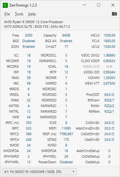

Ich habe die Config so hinbekommen nachdem ich im Fclk Frequency auf 1800Mhz gestellt habe und den Multiplikator erst mal Stück für Stück auf 30 gestellt habe.
Bringt es einen Nachteil wenn MCLK und FCLK unterschiedliche Frequenzen haben? Auf anderen Zentimings habe ich das bisher immer im 1:1:1 Teiler gesehen, wüßte aber nicht wie ich das bei meinem Board einstellen soll (ist aber sicher noch meine eigene Inkompetenz)

Dann sind auf dem neuen Kit sicherlich Samsung 8Gbit C-Die verbaut. Um es genau zu wissen müsste man den LotCode auf dem Sticker anschauen. Aber wie bereits gesagt wurde ist so eine Mischbestückung so oder so nicht wirklich gut.
Für die höchste Performance sollte MCLK/FCLK/UCLK immer 1:1:1 eingestellt sein, ansonsten verlierst du dadurch Performance.

Edit: Ah die Frage konnte ich mir gerade selbst beantworten. Über den Multiplier stelle ich die ein.
Edit2: Hmm, aber ich habe blöderweise immer noch eine entkoppelte Frequenz
Edit3: Ne, scheint eine böde Anzeige in CPUz zu sein. Also an die Performance von 32GB mit XMP Profil komme ich bei weitem nicht ran (war irgendwie auch klar). Werde dann wahrscheinlich doch eher Richtung 2 x 32 GB gehen.

Ja die Crucial habe ich auch schon gesehen, aber so wie ich das nun zum Schluss verstanden habe, ist doch dann die Frequenz zwischen Memory und FCLK wieder unterschiedlich, da die CPU mit einem Basistakt von 1800 Mhz arbeitet?
Bis zu einem Speichertakt von 3600/1800 laufen MCLK/UCLK und FCLK synchron. Nur wenn du höhere Speichertaktraten einstellst bleibt UCLK auf 1800MHz, außer du stellst es manuell im Bios ein.
UCLK ist der Takt des Speichercontrollers.
