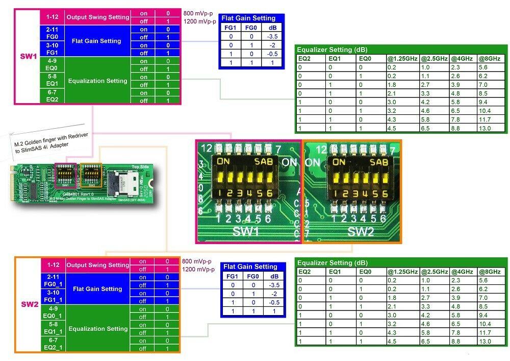

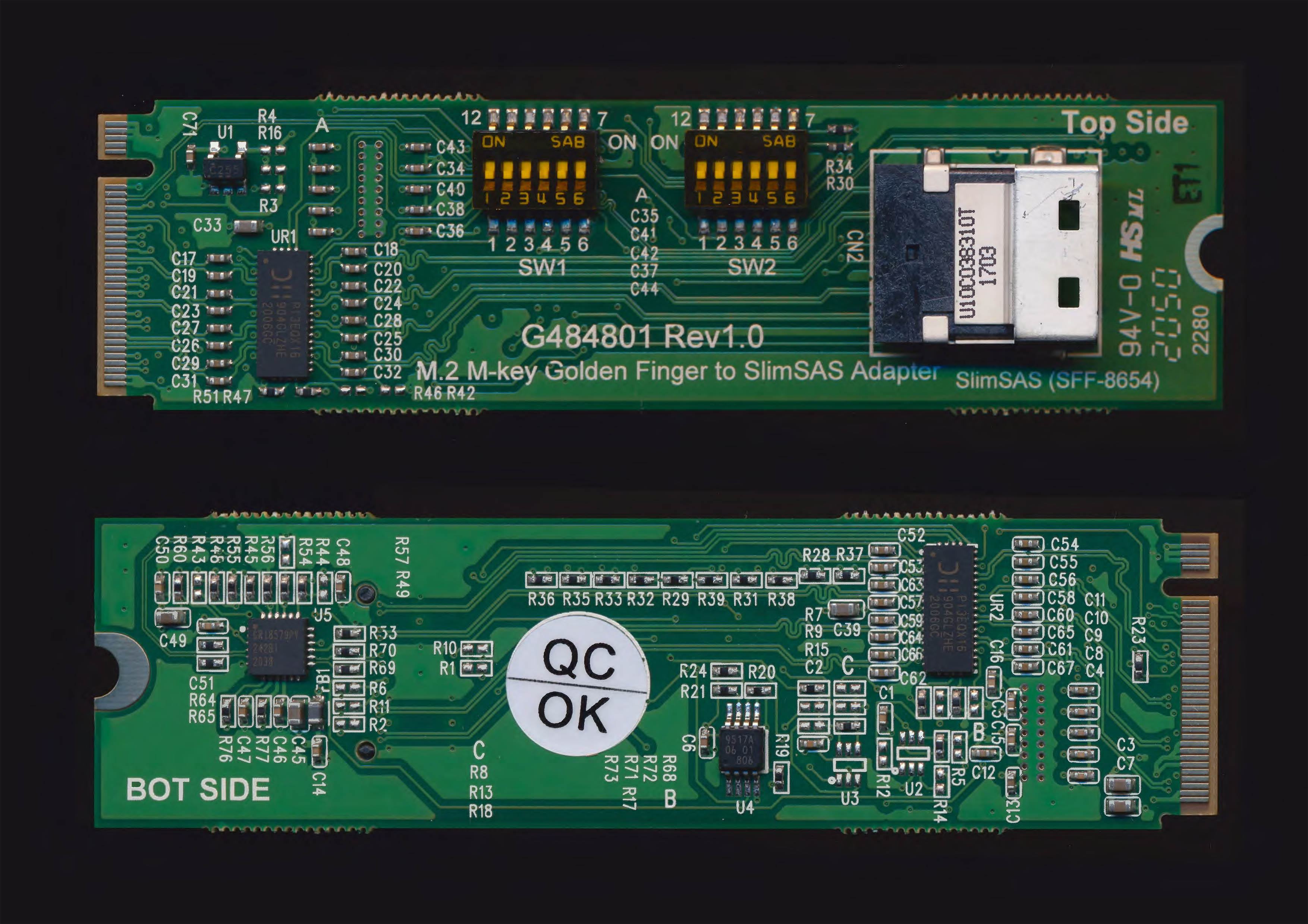

Hi,
ich teste seit einiger Zeit diverse PCIe-Adapter, um zu versuchen, PCIe Gen4 U.2 NVMe-SSDs ohne PCIe-Fehler (WHEA ID 17) in einer Backplane zu betreiben. Mit den üblichen Verdächtigen von Delock, Supermicro und ASUS bin ich durch, leider ist die Qualität dort zum Einen sehr schwankend, zum Anderen ist der Kundendienst nicht wirklich an konkreter Hilfestellung interessiert.
Nun habe ich mir eigentlich vielversprechende M.2-SFF-8654-Adapter mit aktiven PCIe Gen4-Redrivern besorgt. Allerdings geht die Sache etwas über mein Elektronik-/Physik-Wissen hinaus, kann vielleicht hier jemand weiterhelfen?
Mit den Standard-Einstellungen der beiden Schalter wie auf dem Foto zu sehen werden SSDs (Gen3 und Gen4 ausprobiert) nicht einmal erkannt, die Kabellänge ist 50 cm und die SSDs werden zunächst direkt verbunden. Habe die den Adaptern beigelegte Dokumentation eingescannt und als PDF-Datei diesem Thread angehängt.
Wie immer vielen Dank für die Unterstützung!
*Edit*: Dokumenation in besserer visueller Qualität:

Könntest Du vielleicht für alle noch einmal kurz zusammenfassen was genau das von Dir identifizierte Problem ist, dass Du lösen möchtest und wie es sich bemerkbar macht? Das dürfte auch helfen den Thread via Suchmaschinen zu finden und erhöht die Chance, dass hier eine Lösung gefunden werden kann.
Möchte eine Backplane für U.2-SSDs an einem normalen Konsumenten-Mainboard mit M.2-Slots betreiben. Dazu müssen die M.2-Slots irgendwie zu MiniSAS HD/SFF-8643 adaptiert werden. Mit "Marken"-Adaptern funktionieren PCIe Gen3-SSDs absolut fehlerfrei, Gen4-SSDs funktionieren zwar ebenfalls "normal" mit den spezifizierten Geschwindigkeiten, bei aktiviertem PCIe AER sieht man jedoch behobene PCIe-NVMe-Übertragungsfehler, die sich in Windows mit dem Ereignis WHEA ID 17 äußern.
Eine knappe Zusammenfassung basierend auf meinen konkreten praktischen Erfahrungen (und Recherchen):
- Ja, PCIe Gen4 ist sehr empfindlich, Distanzen unter 1 m sind jedoch möglich
- Das Hauptproblem sind die mehreren Kontaktübergänge bei zusammengesteckten Adapterketten, nicht die Länge der Kabel
- Aber Kabel spielen auch eine große Rolle; leider sind 99 % der im Einzelhandel erhältlichen SFF-8643-Kabel sind eigentlich für SAS3-Expander und nicht für PCIe vorgesehen
- Die SFF-8643-Stecker-Buchse-Verbindung ansich ist nicht so toll was den Anpressdruck der Kontakte angeht
- Am besten wäre ein Kabel aus einem Guss, das an einem Ende ein M.2-Kärtchen und am anderen einen SFF-8643-Stecker hat, leider existiert solch ein Kabel nicht (Intel hatte seinen Optane 900P/905P U.2-SSDs ähnliche Kabel von M.2 zu SFF-8639 beigelegt)
Sonstiges:
- OCuLink ist quasi tot, dessen Stecker und Buchsen sind extrem anfällig was mechanische Abnutzung angeht
- SFF-8654 wie bei den Adaptern in diesem Thread ermöglicht eine im direkten Vergleich zu SFF-8643 zuverlässigere Verbindung
Nun versuche ich mit einem aktiven PCIe-Adapter die Verluste der Signalqualität, die durch das Zusammenstecken mehrerer Adapter entstehen zu kompensieren - habe aber keine Ahnung, welche Einstellungen Sinn machen würden.

@JohnnyBGoode
Flat Gain ist der Amplitudengang. Entspricht im wesentlichen der Amplitudenverhältnis (Eingang/Ausgang) und der Phasendrehung(Eingang/Ausgang).
Amplitude ist hier entscheiden. -3,5db heißt also, dass das Signal geschwächt wird. Hier solltest du als erstes drehen.
Aber nicht zu viel, kann auch zur Übersteuerung führen. Das muss auf die Leitungsverluste angepasst sein.
Es gibt zwei Switchreihen, weil du 2 Treiberstufen hast. 1x in Richtung Device und 1x in Richtung Root.
Da könnte man auch dran rumdrehen. Aber nehmen wir mal an, dass beide Richtungen gleich scheiße sind, würde ich erstmal beides gleich einstellen und dann bei Funktion abwechselnd runtergehen um zu sehen ob es irgendwann schlechter wird.
Ansonsten macht der EQ halt eine frequenzabhängige Verstärkung. Warum das jetzt bei 8GHz aufhört (PCIe 4.0 hat 16GHz) erschließt sich mir nicht. Der Driver wird aber auch fest auf MBs verbaut, der sollte das also können. Ein Datasheet finde ich auch nicht.
Am Ende würde ich auch da mit geringen dB anfangen und mich dann hocharbeiten.
Trial&Error- > viel Spaß!

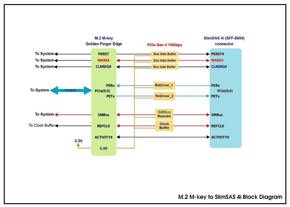

Könnte es sein, dass bei PCIe 4.0 die Sende- und Empfangsrichtung jeweils 8 GHz haben und diese dann zu einem "16 GHz"-Signal zusammengemischt werden?
Link zu dem Bauteil: https://www.ebay.de/itm/265122771528
Gerade gesehen, dort gibt es auch die Grafiken der Dokumentation in besserer Qualität:
So funktioniert das mit den Frequenzen nicht.
Ich hab nochmal geschaut. 16 war nicht @ Frequenz, sondern @Symbolrate.
Dann passt das. 16GT/s = 8GHz mit DDR.

Kannst Du bewerten, was es mit dem "Output swing setting" auf sich hat?
Output Swing ist die Spannung der "Welle" mit der Angabe "Spitze unten zu Spitze oben"
Da würde ich erstmal garnicht dran drehen.
Dein Problem ist halt, dass du das alles ohne Messgerät machst. Normal würde man das mit einem Oszi einpegeln.
