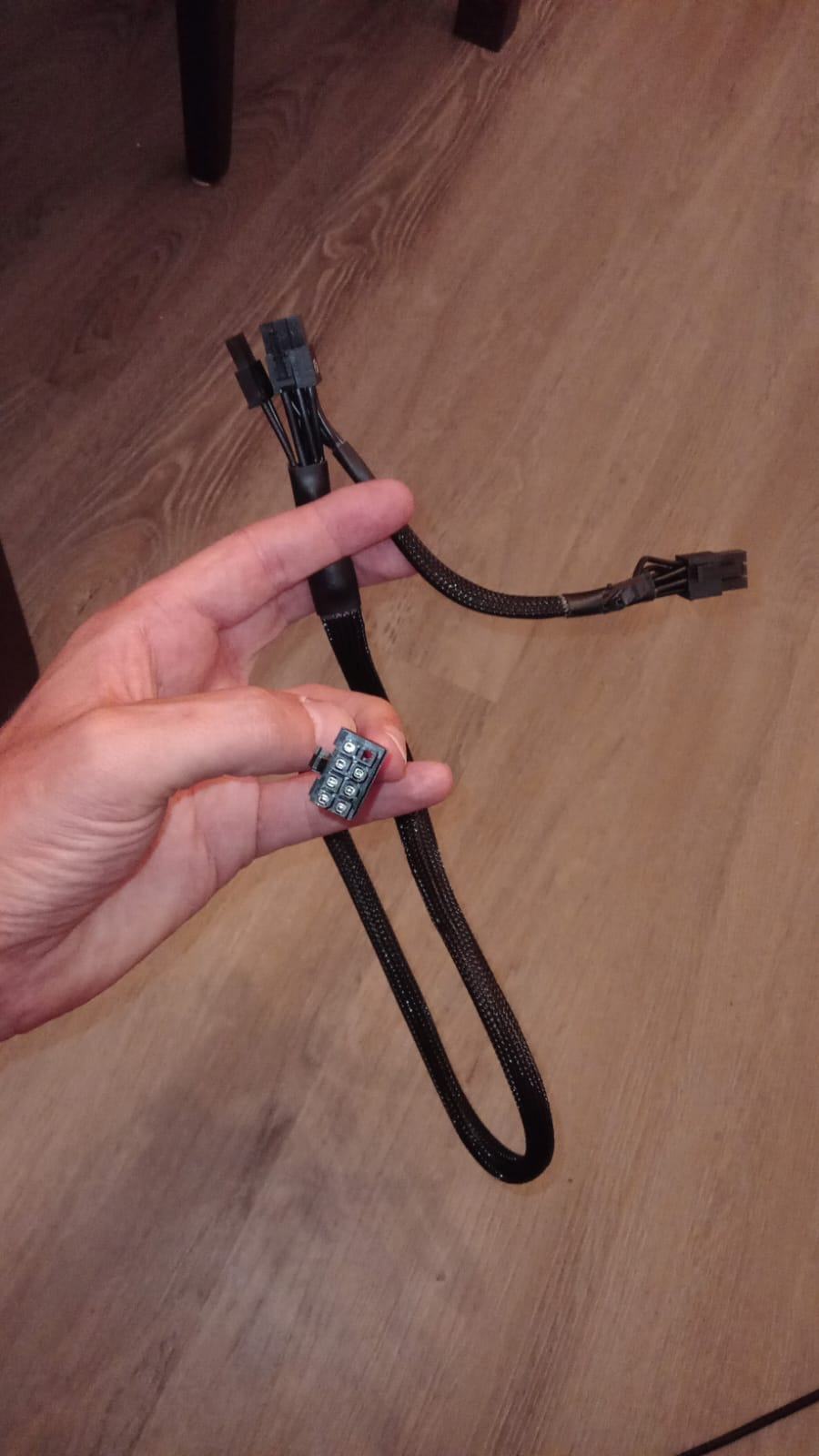

-Beim Y Kabel aber nur 7, die auf 1x8 und 1x6+2 enden siehe Fotos:

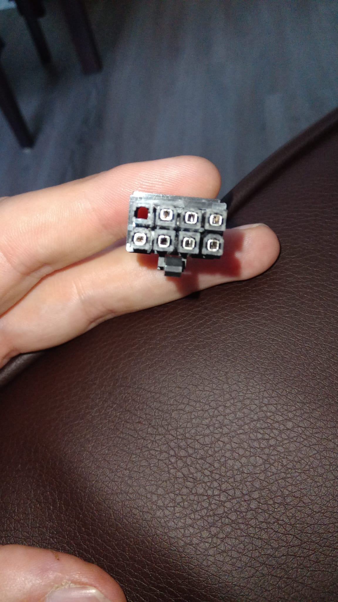

-Kann ich den 7 auf 8 nutzen? oder Fehlt eine Ader?

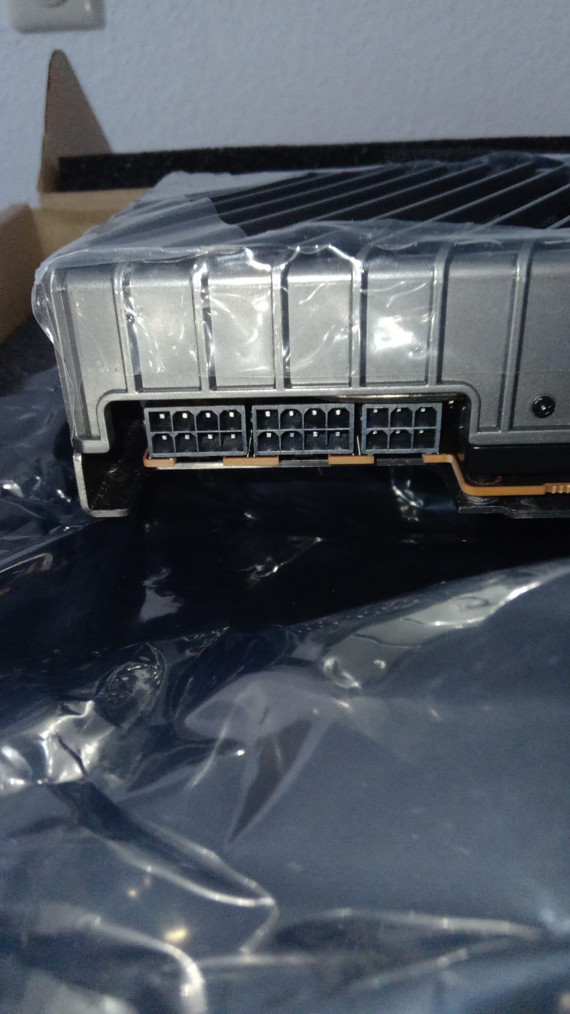

-und kann ich Die Grafikkarte dann so anschließen wie ich mir denke oder habe ich etwas Falsch im Kopp?
Fotos:
-oder benötige 2 einzelne 8Pin und einen einzelnen 6Pin???

Passt der Stecker überhaupt an den PCIe-Port deines Netzteils, bzw. an das PCIe-Kabel?
Wenn ich mir angucke welche Pins da abgeschrägte Ecken haben, sieht das eher aus wie ein EPS-Stecker. Wenn das so einer ist und du den an deine Grafikkarte steckst, machts kurz *fump* und das wars dann.
Wie sieht denn das ganze Y-Kabel aus und welcher Pin des 8er Steckers ist da mit welchem Pin der beiden anderen Stecker verbunden?
Für das Monster an GPU (420W werden da von Sapphire angeben) brauchst du immer ein anderes NT und da läßt sich nix adaptieren!

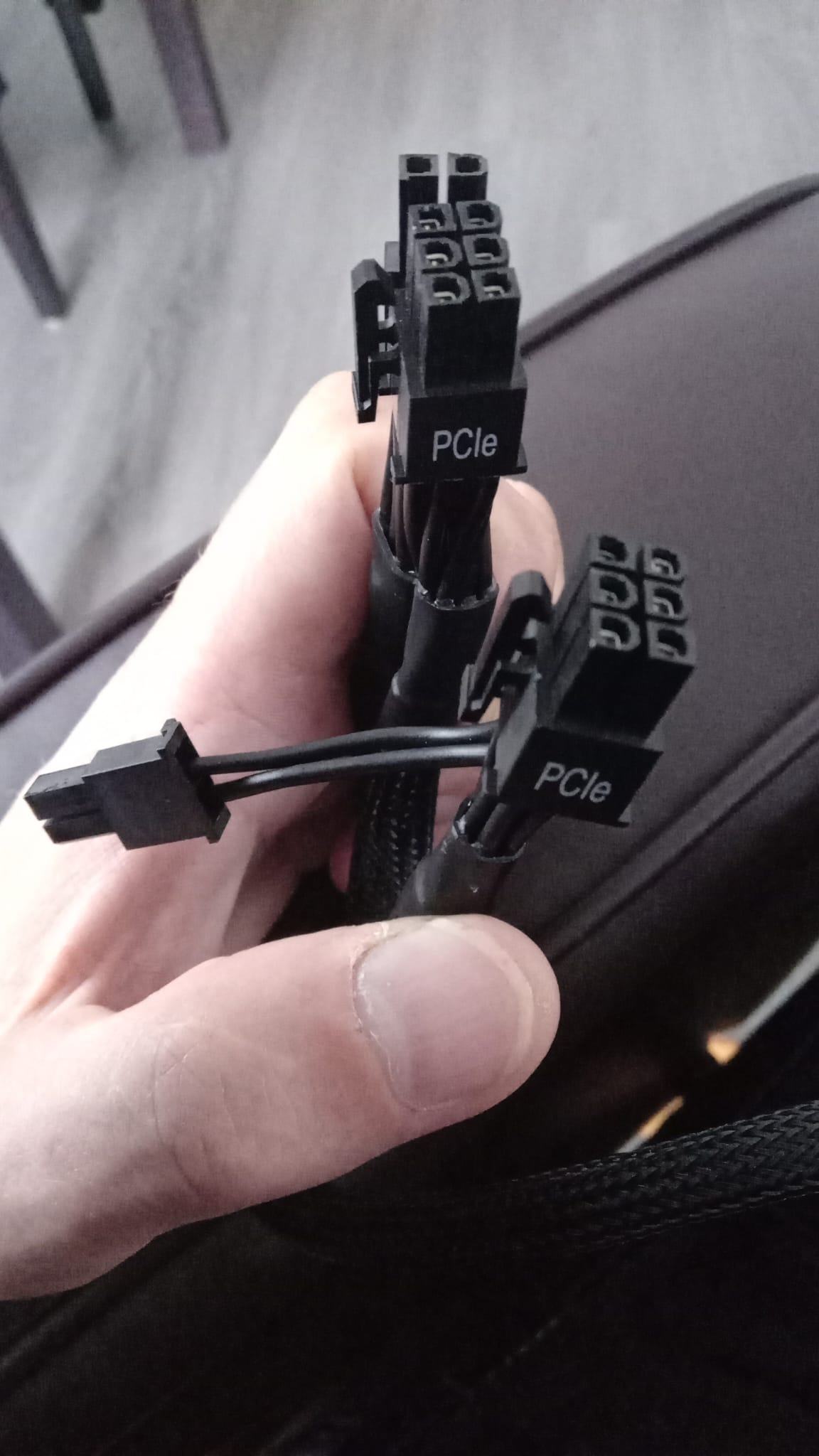

ui da gibt es wohl verschiedene ansichten... hier das ganze pcie kabel mal als foddo

Wenn das Kabel beim Netzteil dabei war (und auf dem Stecker PCIe steht) und es in den PCIe-Steckplatz vom Mobo passt, dann sollte das passen.

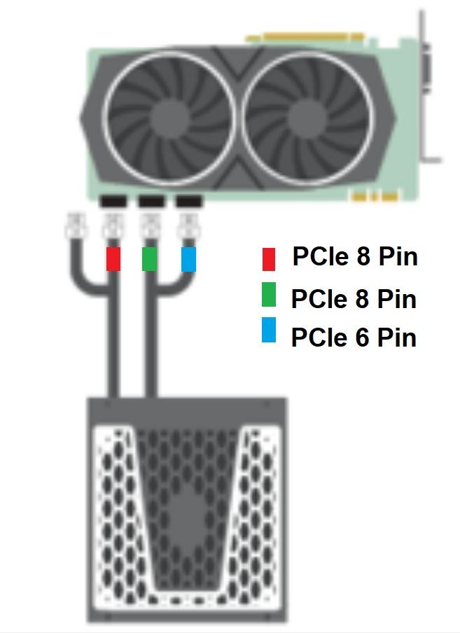

@all also ich hab leider nur 2 ypsilon kabel stränge die vom 8 pol netzteil kommen... die würde ich mit den beiden 8 pin auf der karte verbinden und einen 6+2 steker auf 6 reduzieren und der karte geben...
die reihenfolge scheint egal zu sein da singelrail...
ist das so richtig?

Die beiden Kabel sind doch 8 auf 2x6+2?
Also halt ein Kabel auf den 8er, das andere auf den zweiten 8er + 6er (und den zusätzlichen 2er unbelegt lassen).
