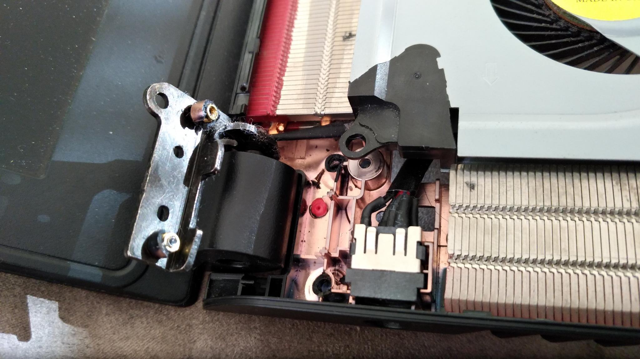

Es ist etwas über 1 Jahr her und es geht langsam wieder los. Ich habe diesmal aber KEIN Knacken, sondern das Scharnier kippelt ein kleines Stück im Gehäuse. Dann schlägt es an und geht ab dem Punkt wieder straff. Es fühlt sich an, als wäre die Verschraubung locker. Ist das möglich?! Ich will das Gerät ungern auf Verdacht aufschrauben, weil ich keine geübten Finger habe und meistens irgendwelche Plastenasen abbreche.
Der Unterschied zum letzten mal ist eigentlich nur, dass das Knacken fehlt. Diesmal bin ich ja wirklich aus der Garantie/Gewährleistung raus, denke nicht das die Reparatur 2x durchgeht.
Ein Anruf kostet nicht viel, dann biste schlauer. Aber ich glaube auch, dass Du diesmal Pech haben wirst...
Es ist etwas über 1 Jahr her und es geht langsam wieder los. Ich habe diesmal aber KEIN Knacken, sondern das Scharnier kippelt ein kleines Stück im Gehäuse. Dann schlägt es an und geht ab dem Punkt wieder straff. Es fühlt sich an, als wäre die Verschraubung locker. Ist das möglich?! ...
Verschraubung lose ist unwahrscheinlich, eher etwas gebrochen am Scharnier oder Gehäuse.
Ja, das war natürlich sehr naiv von mir. Ich habe es heute doch mal aufgeschraubt, die Neugier war einfach zu groß. Nachdem ich gesehen habe was und warum kaputt ist, habe ich nicht wirklich Lust das Teil noch mal einzuschicken. Angerufen habe ich schon, in jedem Fall kostet es eine Service-Gebühr von ~47 EUR. Die Reparatur kommt ontop oben drauf. Also im besten Fall ~150 EUR, denke ich mal. Leider habe ich keinen Goldesel, sondern nur 2 Katzen. Ich suche jetzt Alternativen, sonst stehe ich in 1 Jahr wieder da. Grausam, selbst heute noch brauchbar gute Hardware aber zweimarkfuffzig am Gehäuse gespart ...

Mit ein paar Tropfen 2 Komponenten Kleber wär das Gerät schon instandgesetzt.
Kleber habe ich schon versucht, es hat nicht mal gehalten bis es wieder zusammengebaut war.
Dann war es nicht der passende Kleber. Uhu Endfest oder Pattex Stabilit und damit das Scharnier einkleben, das hält garantiert.
Ich kann dir versichern das es selbst mit Pattex nicht hält, weil es dann 1 mm weiter oben oder unten abbricht.
Bei der Kiste hat er mit keinem Kleber auf der Welt ne Chance...
Das ist deine Meinung dazu, ich habe eine andere gebildet aus Erfahrung. Mit anderen Worten, ein Kinderspiel so etwas instand zu setzen.
