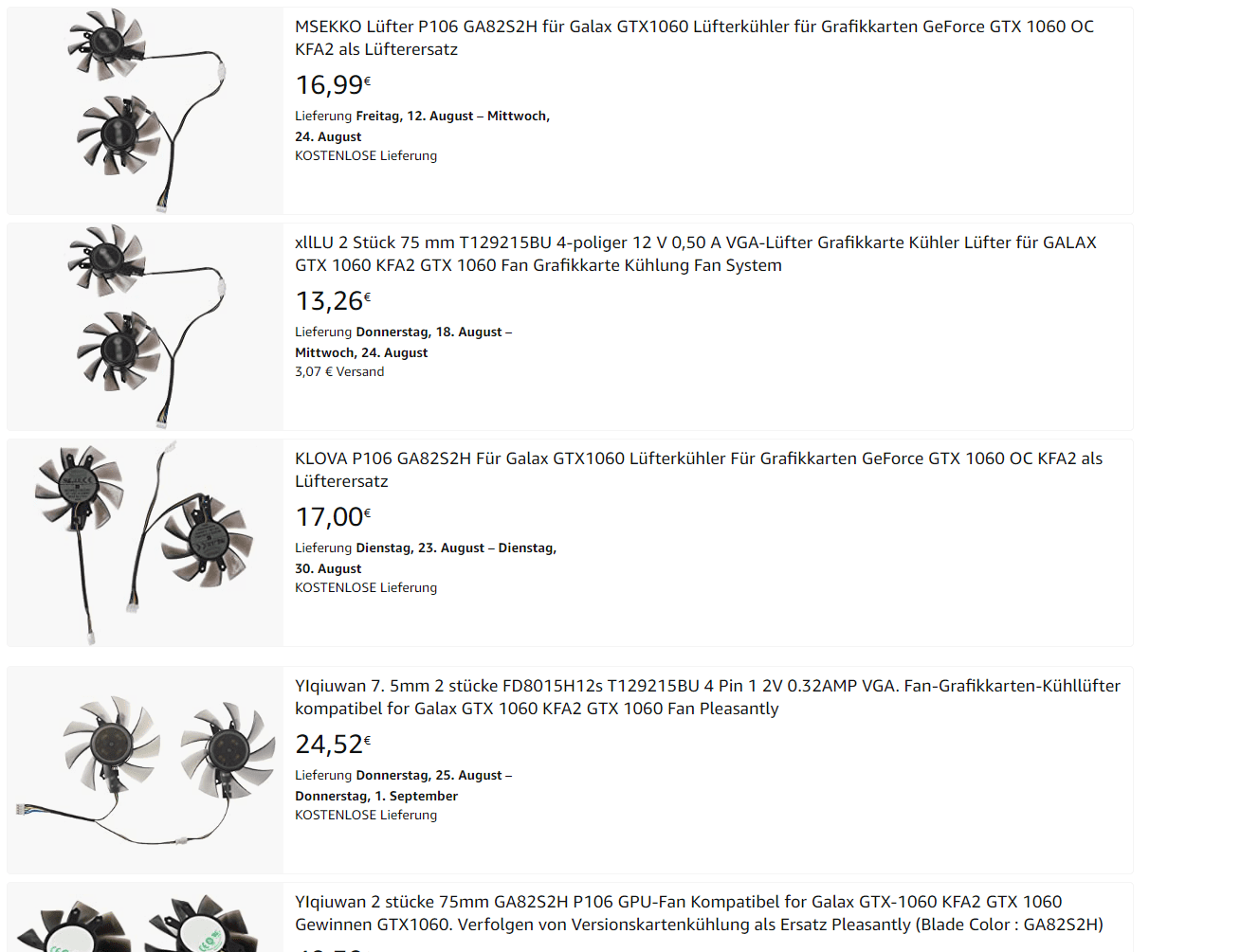

In der Regel findet man die Lüfter als Ersatz auf Amazon/Ali/ebay
Kann man beruhigt bei Ali kaufen?
sind 100 pro genau die selben, die ab werk verbaut sind, nur halt ohne Aufkleber. Kommt doch alles aus den gleichen Fabriken da drüben.
edit:
das sagt Amazon:
Puh...Lieferzeit drei Wochen...?
kommt halt aus China, was erwartest du?
