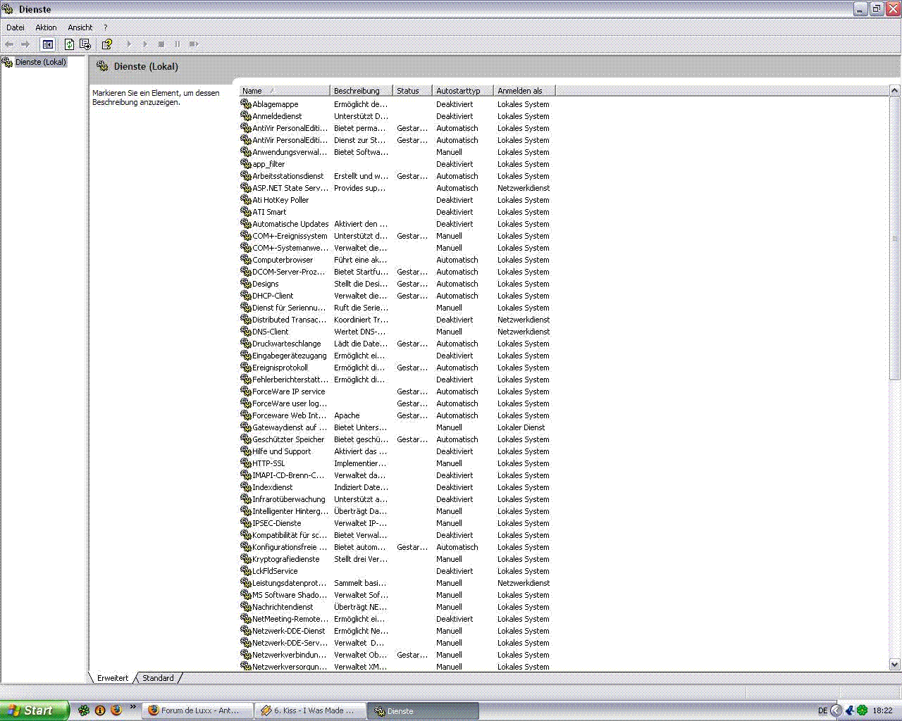

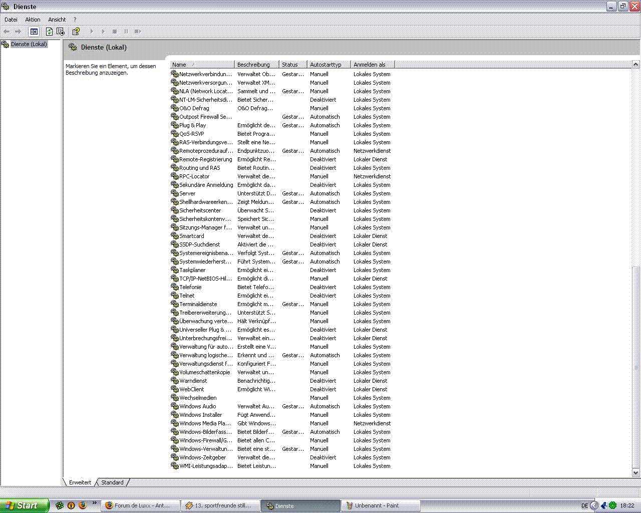

Kann einer mal posten welche Dienste er an hat? Am besten einfach ein Screenshot machen. (Start-->Systemsteuerung-->Leistung und Wartung-->Verwaltung-->Dienste)
Danke schonmal im Voraus.
PS: So sehen bei mir die Dienste aus...

Habe jetzt mal die Dienste abgeglichen aber es funktioniert immer noch nicht.
Ich weis so langsam nicht mehr woran es liegen könnte. Ach der andere PC hat XP Home SP2 und ich habe XP Pro SP2
