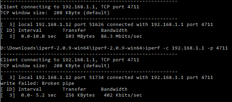

Jetzt hab ich mit iperf (Server auf der FB aktiviert) nochmal nachgemessen. Die erste Messung ist bei 100MBit/s, die 2. bei 1GBit/s.

Was meint denn "erste Messung" und "2. Messung"?
In dem Screenshot von Iperf gibt es eine Messung mit 83Mbit/s (100MBit mode) und darunter eine mit 400kbit ( Gbit mode)

Ja ok,
das dokumentiert dann also das beschriebene Problem, nämlich das bei Aktivierung von gbit-Lan an der Fritzbox der Datendurchsatz kollabiert.
