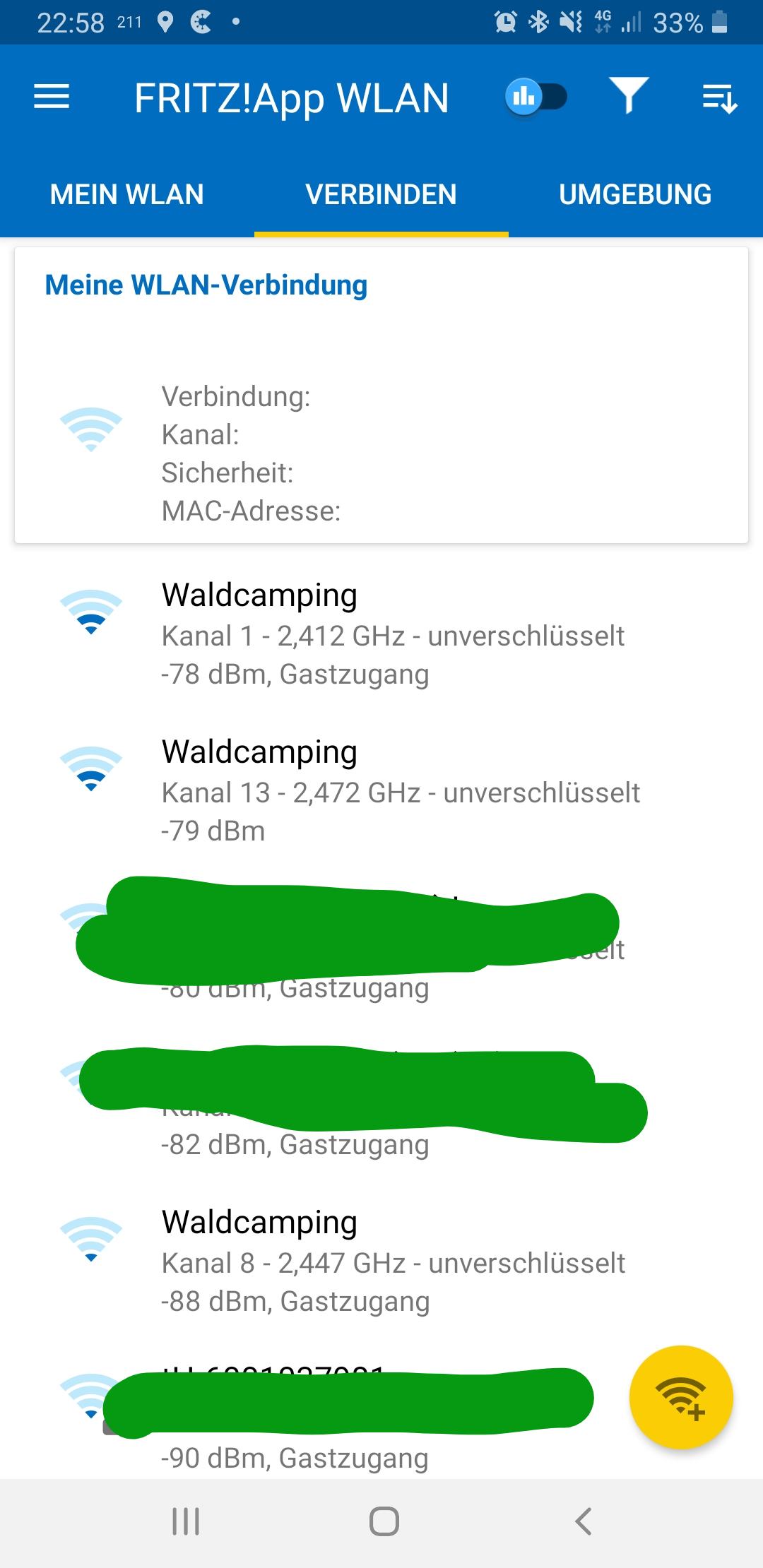

Die Namen sind alle gleich (siehe Anhang). Der Assistent zeigt mir die verfügbaren an und den mit dem stärksten Signal wähle ich dann aus. Und ich meine, dass sich der Repeater dessen MAC-Adresse merkt...
