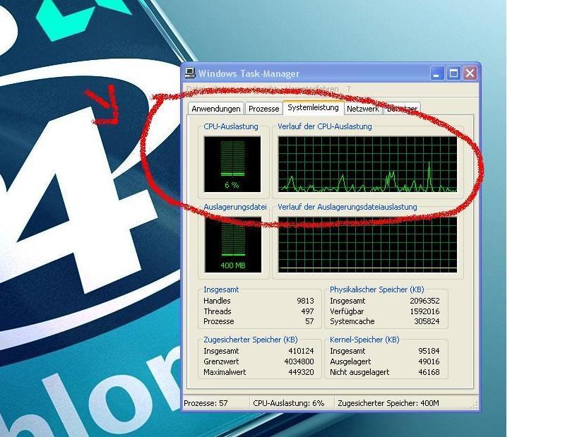

Es wird im Taskmanager nur noch 1 cpu diagramm angezeigt un der pc läuft auch langsamer irgendwie ist der dualcoresupport weggegangen.Hab folgendes schon gemacht. 1 Bios auf default 2 Treiber neu installiert 3 dualcoreoptimizer installiert. Hat alles nichts gebracht :-[ . Cpu ist ein amd x2 4400

weiss nicht wo dein problem leigt bei mir sah der task manager immer so aus mit dual core oder ohne

geh mal im task-manager unter Ansicht und dann Cpu-Verlauf und jetzt Ein Diagramm pro CPU stellen.

Ja das im taskmanager je cpu dingens da wird ja auch nur angezeigt das ich 1 kern hab das mit acpi guck ich jetz mal
