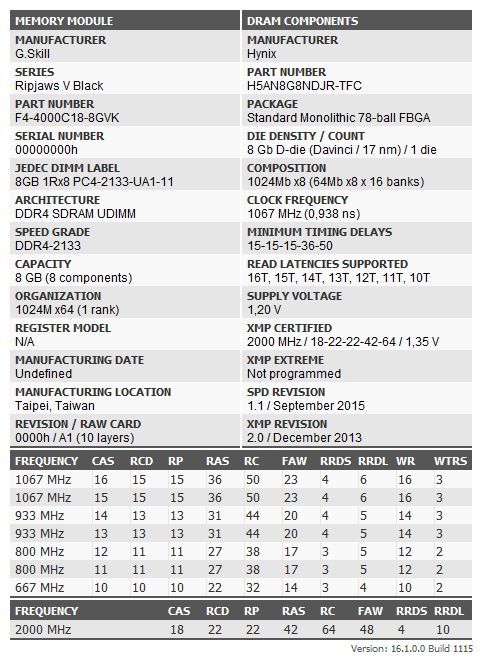

So, habe die Tage mal bissl getüftelt und die Stabilität getestet. Zu den Timings bin ich noch nicht gekommen.
Aktuell läuft der RAM auf 4200Mhz @ 1.5v - IO 1.2375v / SA 1.2375v (Vollast: DIMM 1.504v // IO 1.272v // SA 1.264v)
8h Prime Stable (512K-800K) und 5h Karhu - beide ohne Fehler
Vielleicht könnte ich noch auf 1.48v Runter aber unter Vollast liegt auch 1.488v an.
Unterm Strich bin ich zwar mit der Taktfrequenz zufrieden, aber ich weiß nicht ob die 1.5v so super sind für die Hynix Chips.

Nun also mal zu ein paar Ergebnissen:
Hier die alten 16GB Module @ 3866Mhz (nur MHz übertaktet und nicht weiter damit beschäftigt)
G.Skill RipJaws 32GB @ 4000Mhz & Auto Timings
G.Skill RipJaws 32GB @ 4200Mhz@1.5v & Timings (Stufe1&2)
Hier die bisher angepassten Timings:
Weiter habe ich mich damit noch nicht beschäftigt. Prime95 (512K-800K) 14h Stabil & 6h RAM-Test Stabil (ohne Fehler)
Mir ist es wichtig, dass ich so gut wie keine Fehler und Abstürze bekomme, deshalb die "langen" Testdurchläufe.
Was sagt ihr zu den Ergebnissen? Gut, in Ordnung oder eher mäßig?
