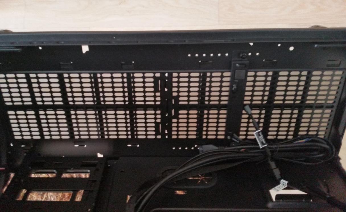

Wenn er die Lüfter umdreht, geschieht doch genau das? Die Menge an Frischluft wird nicht ganz so hoch sein, wie in der derzeitigen Config, aber dafür wird die Hitze aus dem Gehäuse befördert. Ich sehe allerdings gerade, dass, sofern die vorderen Lüfter rausblasen, es zu einem Hitzestau kommen wird. Man müsste die Klapptür immer aufmachen, was natürlich nervig ist. Ohne Kompromisse kommt man bei dem Gehäuse nicht aus.
Muss man nicht - da seitlich hinter der Tür links/rechts und unten am Gehäuse große Öffnungen für die Luftzufuhr/abfuhr sind.
Generell ist bei dem Gehäuse der komplette Boden durchlüftet - da kann also viel rein oder raus. Vielleicht teste ich es dann einfach wenn es mal soweit ist, in welcher Konfiguration die Kühlung besser funktioniert. Das zu ändern sollte kein Problem sein.
Hier mal ein Bild vom Gehäuseboden mit den Staubfiltern dahinter.

Ich hab das CM Storm Sniper und befürchte dass es da wirklich eng wird mit Radiatoren in 360er Größe...
Vor allem ist im Top nur eine Auslassöffnung für den 200mm Lüfter und im Boden eine für 140mm
laut internet haben es andere auch mit einer (selbst geschnittenen) zusätzlichen öffnung im deckel geschafft, einen 360er oben n das CM Storm Sniper einzubauen.
Genau, das war aber der CM Storm Stryker (hatte das Case selber) mit dem Sniper wirst du Probleme bekommen einen 360er intern unterzubringen.
hab´s vorhin in einem engl. sprachigen forum gelesen, leider sind die bilder dort nicht mehr abrufbar. -> KLICK
Ich wollte eigentlich nicht so dermaßen viel Hand anlegen, sondern eher was fertiges erprobtes einbauen.
Aber wenn ich mir das Gehäuse so ansehe kommt man um das dremeln und bohren nicht rum wenn man wirklich eine ordentliche Kühlung haben möchte.
