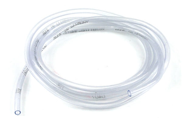

Ich würde von transparenten Schläuchen abraten, da man dort schnell Verfärbungen sieht!

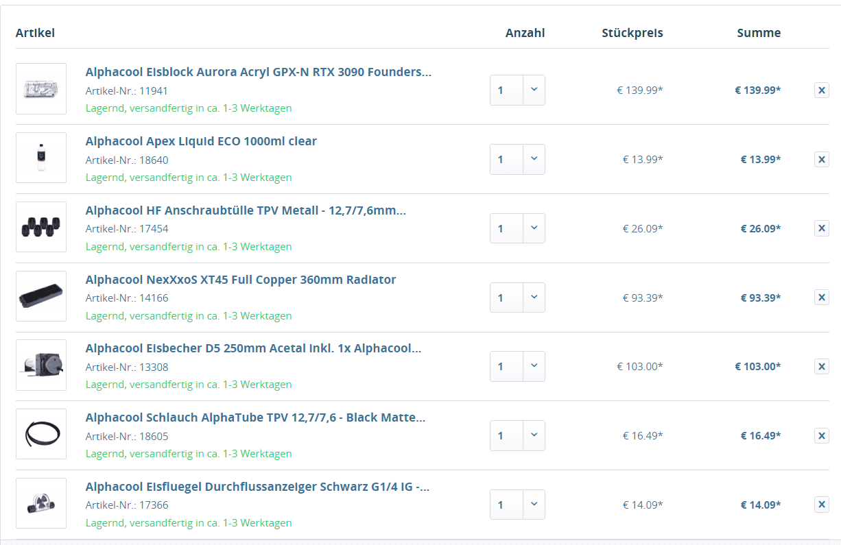

Hier mal mein aktueller Warenkorb:
Wären alle benötigten Komponenten damit vorhanden abgesehen von den Lüftern oder?

das müsste erstmal alles passen! :bigok:
Noctua oder artic P12 Lüfter noch und ab gehts!
Kannst ja das Ergebnis hier mal zeigen.
PS: denk an 90 Grad Winkel Anschlüsse falls du um die Ecke musst !

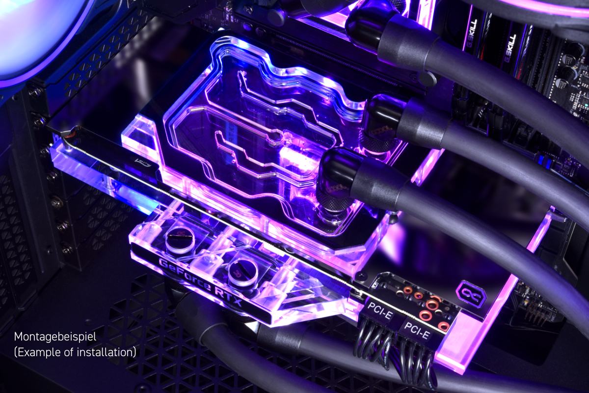

Alphacool_Eisblock_Aurora_GPX-N_Acryl_Active_Backplate_3090_Founders_Edition_1022244_05.jpg
Das sieht deutlich eleganter aus als der RAM Kühler Mod!!!!
Und das verzinkte Kupfer ist natürlich nur da wo es Sinn macht, genau bei den zu kühlenden Komponenten! Also erzähl doch nicht es wäre zu wenig ......
Und die Optik mit Acryl usw ist Geschmackssache das muss ich zugeben. Und man muss doch schon ziemlich Ochsig zu Werke gehen um am Terminal irgendwas zu cracken!
gut zu wissen, dass man nicht die seltsamen Minischläuche nehmen muss. Ich wollte aber auf zB so etwas hinaus. Passiert, wenn das Acrylglas nach dem Fräsen nicht getempert wurde, was bei den Alphacool Blöcken scheinbar nicht der Fall ist. Tritt nach geraumer Zeit in der Benutzung und einigen warm - kalt Zyklen "einfach so" auf. Acryl nach dem Bearbeiten zu tempern kostet halt extra und Alphacool geht den weg nicht.
Das Kupfer ist übrigens nicht verzinkt, sondern vernickelt *klugscheiß* :P
Wenn ich die Wahl habe zwischen einem aus dem vollen gefrästen, massiven Kupferblock und dem Acrylbomber fürs gleiche Geld würde ich mich zumindest für Cu Block entscheiden ;)

Grundlage war ja eine preiswerte Lösung mit optimalem Ergebnis. Nur aus reinem Interesse, was für ein Vorteil wäre es, wenn der ganze GPU Block aus Kupfer wäre?
Alle hier genannten Hersteller machen mittlerweile eigentlich einen guten JOB!
geht weniger kaputt, lässt sich besser öffnen und sauber machen / warten und das vollflächige Cu führt auch noch ein wenig Abwärme an die Luft ab, wenngleich das den Kohl wohl nicht unbedingt fett macht.
Wie gesagt, bei mir ist auch ein Alphacool RTX 3070 Block im Einsatz, weil das eben schlicht der einzige verfügbare für die EVGA 3070Ti FTW ist, aber mich gruselt es jetzt schon vor dem Zerlegen mit dem Dichtungsdomino, sollte ich den mal saubermachen müssen und ich hoffe auch, von Spannungsrissen verschont zu bleiben. Von der Optik her finde ich ihn ja durchaus nett anzuschauen ;)
Danke Leute! Sehr nett und interessant eure vielen Erfahrungen und Eindrücke zu lesen!
Ich bin jetzt noch nicht 100% sicher aber werde vermutlich mit dem BYKSI gehen wenn ich nochmal darüber geschlafen habe...
