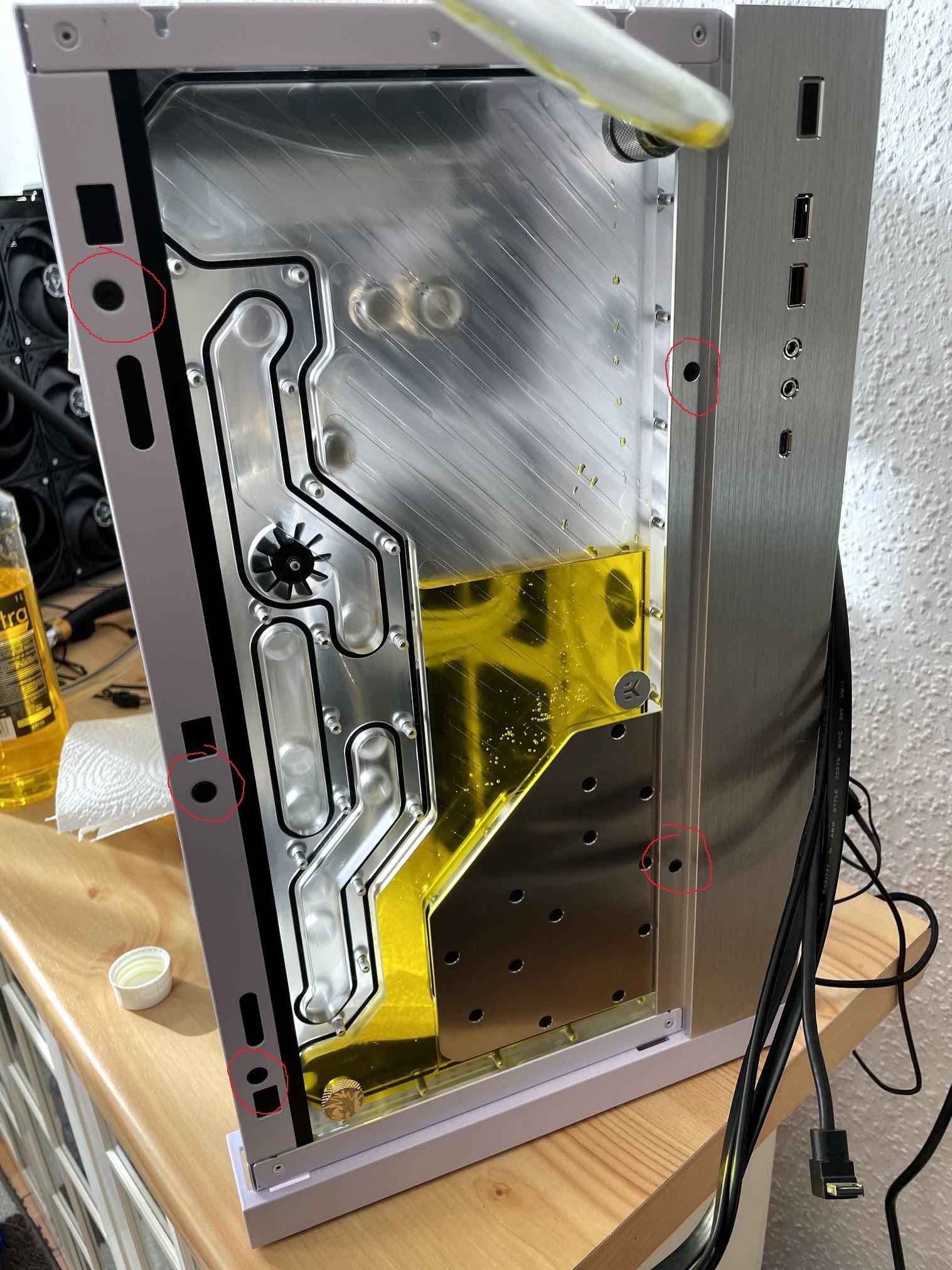

wie wird die Front Distro Plate verschraubt? Muss man dafür Löcher bohren? Hättest du ein Bild davon?
Die EK Distroplate mit D5 Pumpe wird mit 5 Schrauben verschraubt. Hier auf dem Bild markiert. Für die rechten 2 Schrauben müssen 2 Nieten aufgebohrt werden. Mit einem 3mm Metallbohrer ist das in 2 Minuten erledigt.

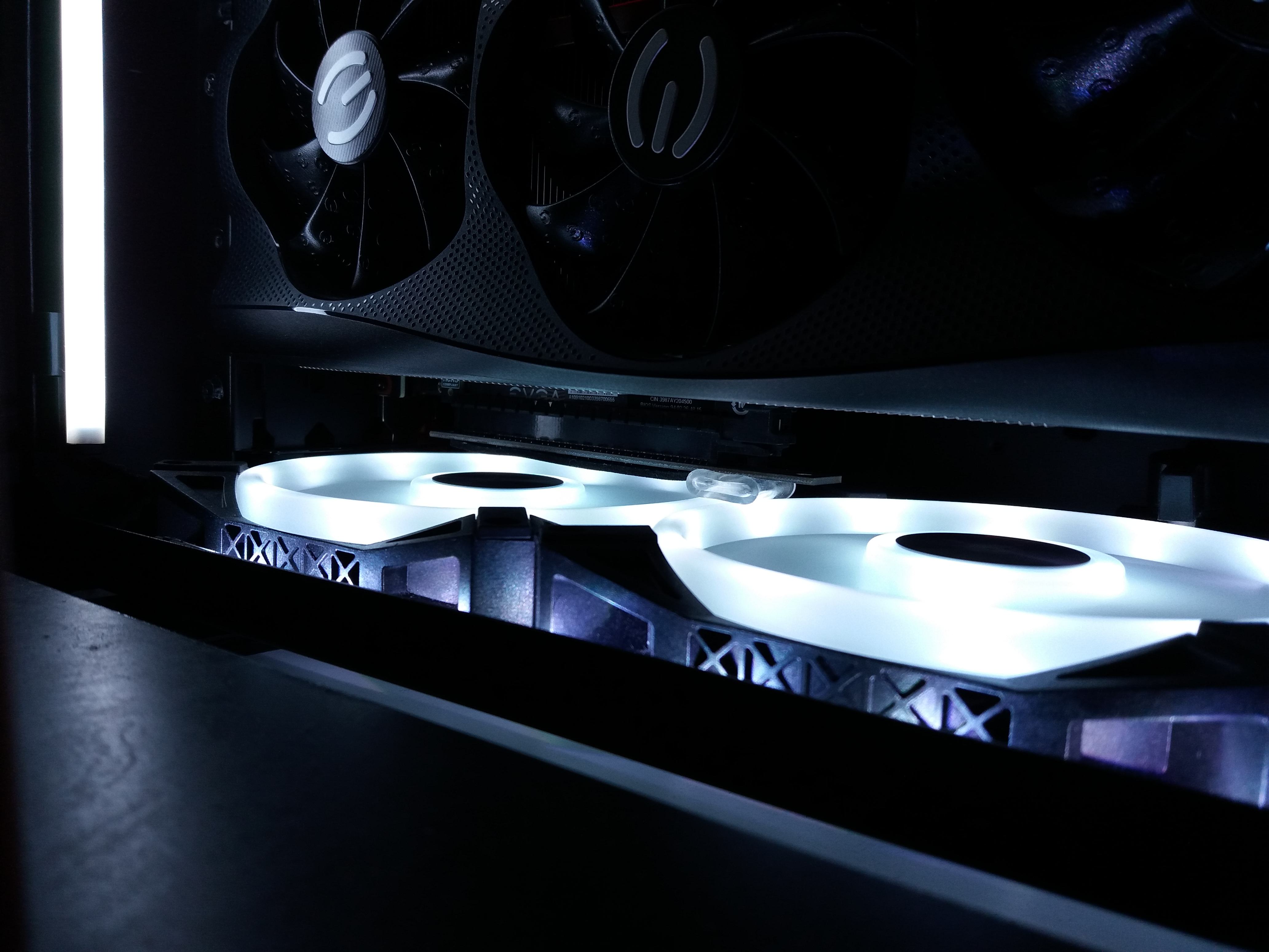

hast du für die GPU den Vertical-Mount von LianLi?
Nein, bei dem LianLi vertical mount steht die Grafikkarte direkt auf dem Boden. Dann bekommt man keinen Lüfter mehr drunter. Meine ist von Phanteks.
Ist die Rückseite deiner 3090 aktiv gekühlt? Ansonsten kann ich mir vorstellen, dass sich an der Stelle zwischen GPU und Mainboard ein Hitzestau bildet. Hast du das mal gemessen?
Nein, die ist passiv durch die Backplate des EK Wasserkühlers gekühlt. Aber die Lüfter im Boden des Gehäuses sorgen aber für einen Kühlen Luftstrom zwischen Backplate und Mainboard. (Auf dem Bild war die Backplate noch nicht montiert, man sieht aber die Küfter ganz gut) Die Backplate wurde, bei ca. 450W Powertarget und 19° Raumtemperatur, 42° warm. Gemessen mit einem Temperatursensor von meinem Quadro.
doch, kriegt man. kann man auch n stück höher montieren ohne Probleme.

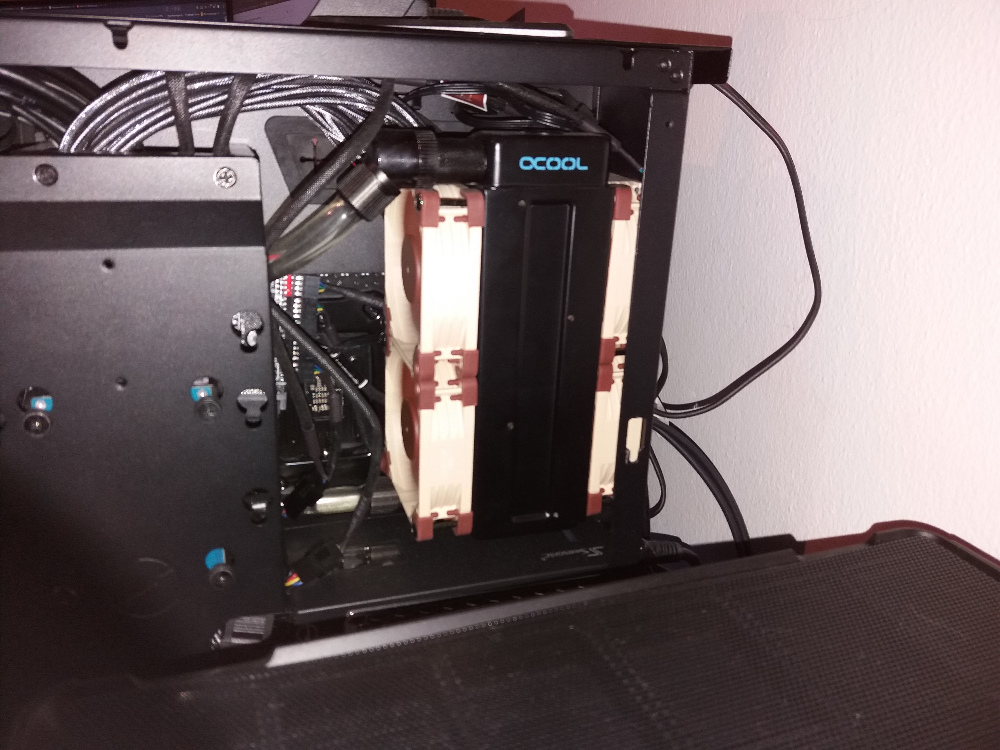

Ich habe außerdem noch einen XT60 80mm dual Radi auf der Rückseite verbaut, wo der 3,5" HDD Käfig sitzt. Da ich eh keine mechanischen Festplatten habe, ist der Platz auch sinnvoll genutzt :d
ob du 2x80mm Lüfter hinten hinkriegst glaube ich nicht mit einem Radiator oben. 1x 92mm passt aber, so einen hab ich dort.
