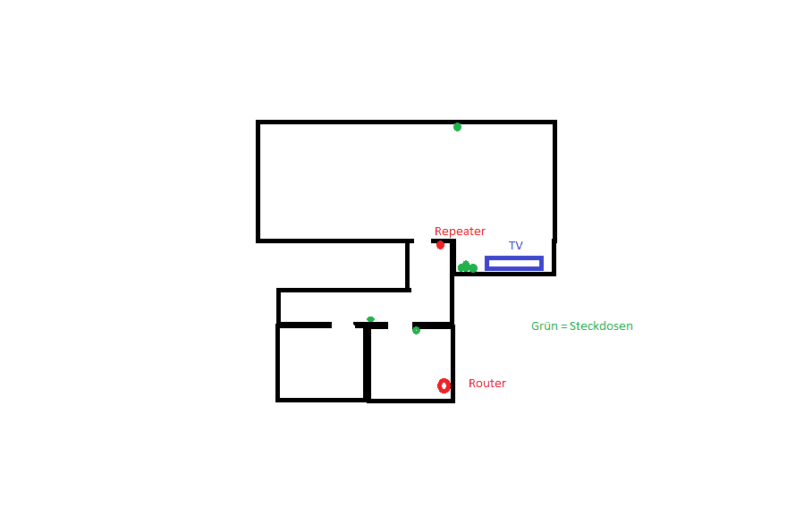

Moin zusammen,
ich bekomme es leider nicht in den Griff, das WLAN Signal in der kompletten Wohnung auf ein erträgliches Minimum zu bringen.
Wir haben mittlerweile die neuste Fritzbox Cabel 6660. Dazu den 1Gbit/s Vodafone Vertrag.
Gestern auf der Couch im Wohnzimmer mal wieder gerade so 15Mb/s und das sehr instabil. Manchmal geht es, manchmal geht gar nichts. Online spielen auf der Playstation nahezu unmöglich, da die Verbindung einfach nicht stabil läuft. (Steht neben dem TV)
Filme schauen auf dem TV ist meistens problemlos möglich (Netflix und co). Auch in 4k. Allerdings Live Streaming funktioniert wieder sehr schlecht. Vermutlich weil nicht genug gepuffert werden kann und die Verbidnung zu instabil ist.
Als Repeater kommt der 2400er von Fritz zum Einsatz.
DLAN ist leider auch nicht wirklich machbar. Hatte sowohl die stärksten von Fritz als auch Devolo genutzt. Geschwindigkeit beim TV war deutlich höher. (Teilweise 400MB/s) Allerdings kam es hier sehr oft vor, dass gar kein Netz verfügbar war.
Ziel ist es, vor allem im Wohnzimmer ein erträgliches und stabiles WLAN zu bekommen. Sollte ich mehr Repeater einsetzen?
Bevor ich jetzt sinnlos irgendwas bestelle, wollte ich erstmal euch um Rat fragen.
Die Steckdosen sind alle auf Fußbodenhöhe. Die Repeater besser zu positionieren ist eher nicht möglich.
Danke vorab

Da an seiner Zeichnung keine Maßangaben sind, kann es z.B. auch durchaus sein, daß er in das Problem läuft, dass seine Geräte ständig zwischen der unseligen Krücke "Repeater" und dem eigentlichen AP (der Fritzbox) hin und her wechseln. Das ist mal wieder so eine typische Situation, wo eine Glaskugel halt versagt.

Es geht einfach nicht so einfach. Die einzige Lösung ist eine W-Lan Lösung die zufriedenstellende Bandbreiten zulässt.
Ich brauche beim TV keine 100% Geschwindigkeit. Die brauche ich am Rechner und da passt alles...
Und ja viele hier denken, Loch durch die Wand und fertig... Ich habe aber kein Bock 30m Kanal zu verlegen mindestens zwei Löcher zu bohren und eine Dose zu setzen. Und ja, ich könnte es. Ist aber nicht mein Haus, daher habe ich kein Bock drauf.
Dann lege Dir aufputz ein dünnes Kapel zu dem Punkt wo jetzt der Repeater ist und stelle da einen anständigen AP hin. WLAN am Router aus und der Rest wie ich schon geschrieben habe.
Aufputz sieht shyce aus, aber da musst Du halt durch.

Da werde ich erstmal die Option von ToppaHarley testen. Notfalls mit scheiß wlan im wohnzimmer leben.

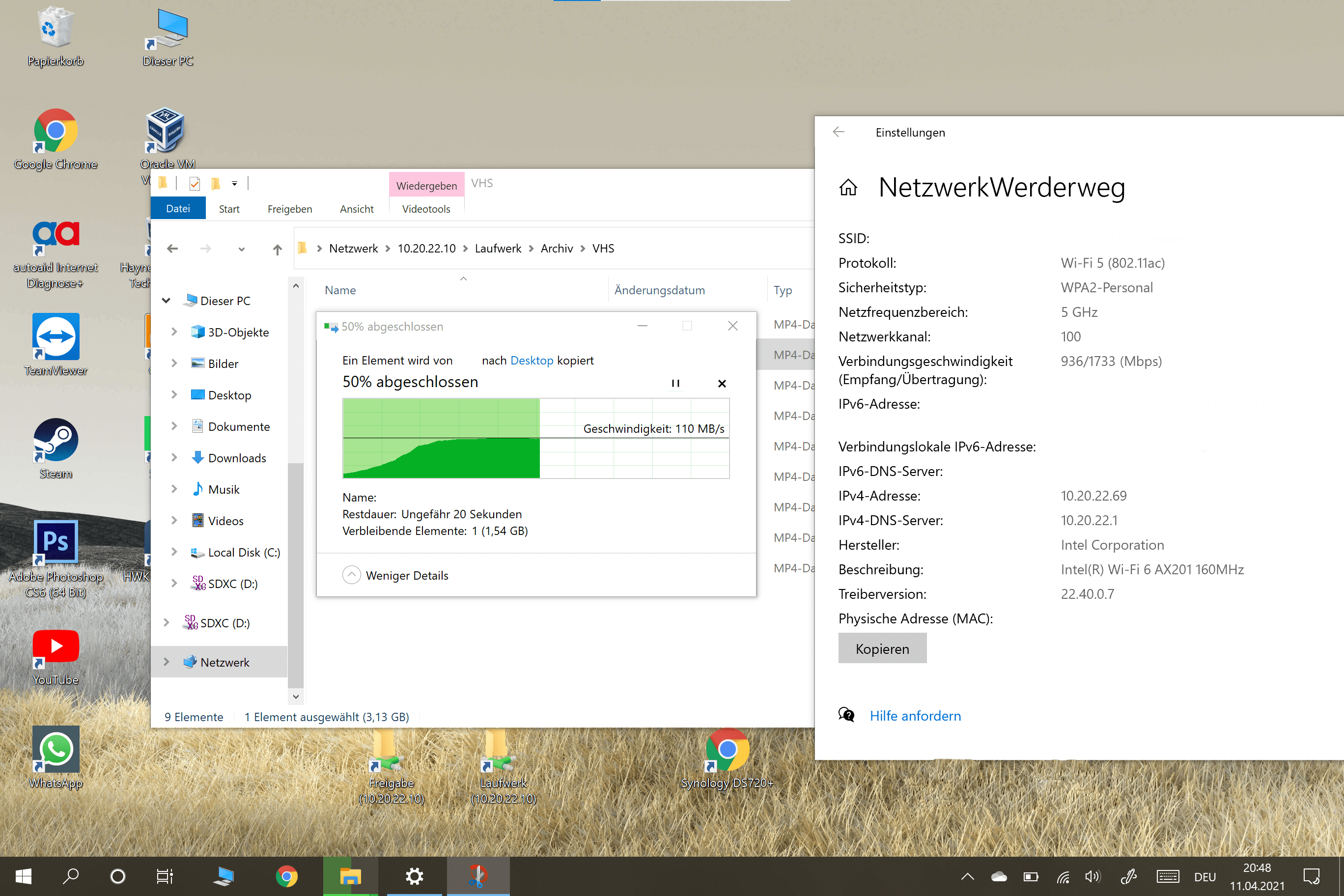

Also 100MB/s erreiche ich mit dem Lappi nicht mal direkt neben dem AP und das bei einem 2x2 AC.Wifi, da kommt so 50MB/s an und das ist schon extrem gut.
Wenn du 100MB/s willst, dann Kabel und zwar direkt in das Endgerät, alles andere ist nur mit richtigen Netzwerkkarten machbar, die nen 3x3 oder 4x4 Stream machen.
Bei einer 2x2 Konfiguration nach Wifi 5 benötigt es eine Kanalbandbreite von 160 MHz für maximale Leistung. Ich erreiche auf Sicht so problemlos die 1 Gbit/s der LAN Schnittstellen.
Natürlich wird es mit den Hindernissen wie Wänden dann geringer aber diese Geschwindigkeit benötigt man ja nicht zwangsweise im ganzen Haus sondern bestenfalls da wo man den Access Point dann auch aufstellt wie im Arbeitszimmer oder Wohnzimmer.
Welche HW setzt du fuer > 1gbps auf 160MHz ein?
Bei mir ist mit einem ubnt flex hd + ner ac 160mhz intel karte bei ca ~800mbit schluss.
Knappe 600 Mbit netto habe ich bereits 2018 mit einer AC 8260 auf Sicht zum AP mit 80MHz Kanalbandbreite hergestellt.

Ich habe hier eine FRITZ!Box 7580 und ein Microsoft Surface Pro 7 mit Intel AX 201 WLAN Karte. Es sind zwar auch nicht genau 1000 Mbit/s aber die Gigabit LAN Schnittstelle am Desktop liest auch nicht schneller vom NAS.
