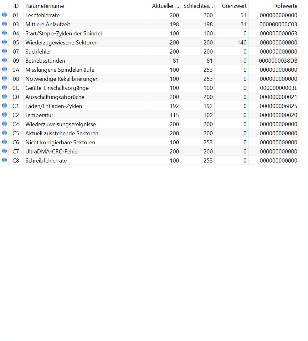

Ich sehe im SMART keine Fehler
Poste doch bitte trotzdem mal den Screenshot von CrystalDiskInfo für die Platte, ziehe aber bitte das Fenster soweit auf, dass alle Attribute und auch die Rohwerte vollständig sichtbar sind, also keine Scrollbalken mehr erscheinen. Die aktuelleren Versionen von CDI können ihren Screenshot übrigens selbst speichern und man kann bei den Optionen auch die Seriennummer ausblenden lassen. Dann wissen wir auch um welche Platte es geht. Für mich klingt dies aber erstmal eher nach dem Bewegen der Köpfe, möglicherweise zum Kalibrieren der Positionen der Spuren, denn durch die Wärmeausdehnung verändert sich diese ja und gerade Enterprise HDDs machen daher gerne regelmäßig so eine Kalibrierung damit sie bei einem Zugriff keine Zeit damit verlieren erst noch die genau Position der Spur zu finden.
Wenn ich wüsste, welche Platte das Geräusch macht, könnte ich das tun. Aber ich kann natürlich auch alle Platten posten. Moment...
Die verbliebenen Laufwerke sind SSDs. Die hab ich mal ausgelassen, weil ich nicht denke, dass die das Geräusch erzeugen können (oder?).
Einen UltraDMA-CRC Fehler sehe ich.
Ah und einen aktuell ausstehenden, einen nicht korrigierbaren Sektor und einen Schreibfehler. Aber sind das Ursachen bzw. Hinweise auf die Herkunft dieses Geräuschs?

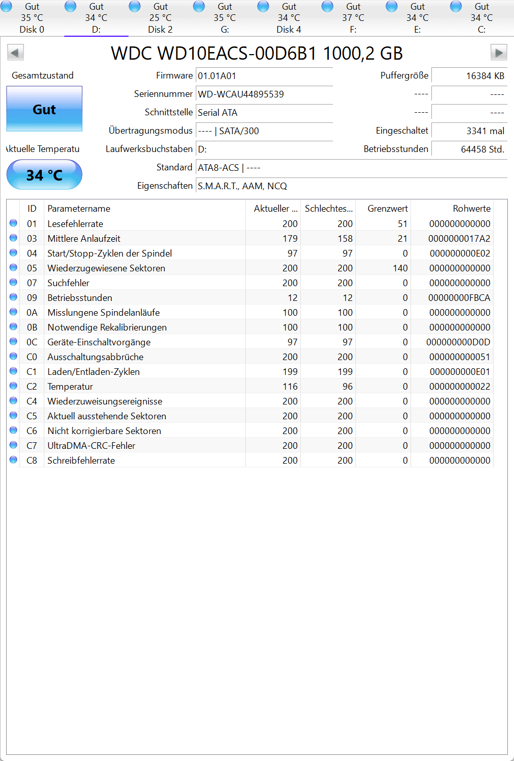

Wie viele Stunden hat denn deine u.a. 1. Platte? 82919h bedeutet ja, dass sie ja alleine fast 10 Jahre pure Laufzeit hat :fresse:
Vorausgesetzt die Werte stimmen.
Das ist ein Kommunikationsfehler mit dem SATA Host Controller, aber einer bei so vielen Betriebsstunden dürfte alt sein, denn es ist ein Lebenszeitzähler, der fällt also nie, aber wenn er nicht steigt, dann ist aktuell alles in Ordnung.
Normalerweise stimmen die Werte bei HDDs, die zählen eigentlich immer Stunden und die Modelle sind auch schon so alt, dass sie diese Stunden auch erreicht haben können. Das Verhältnis von Einschaltvorgängen zu Betriebsstunden deutet ja auch eher so in Richtung Dauerbetrieb hin. Man sollte aber nicht vergessen, dass die vom Hersteller geplante Nutzungsdauer nur 5 Jahre beträgt und auch wenn die meisten diese übertreffen werden, so halten sie doch nicht ewig und modernere Desktopplatten sind i.d.R. auch nur für 2400 Power-On-Hours pro Jahr gedacht.

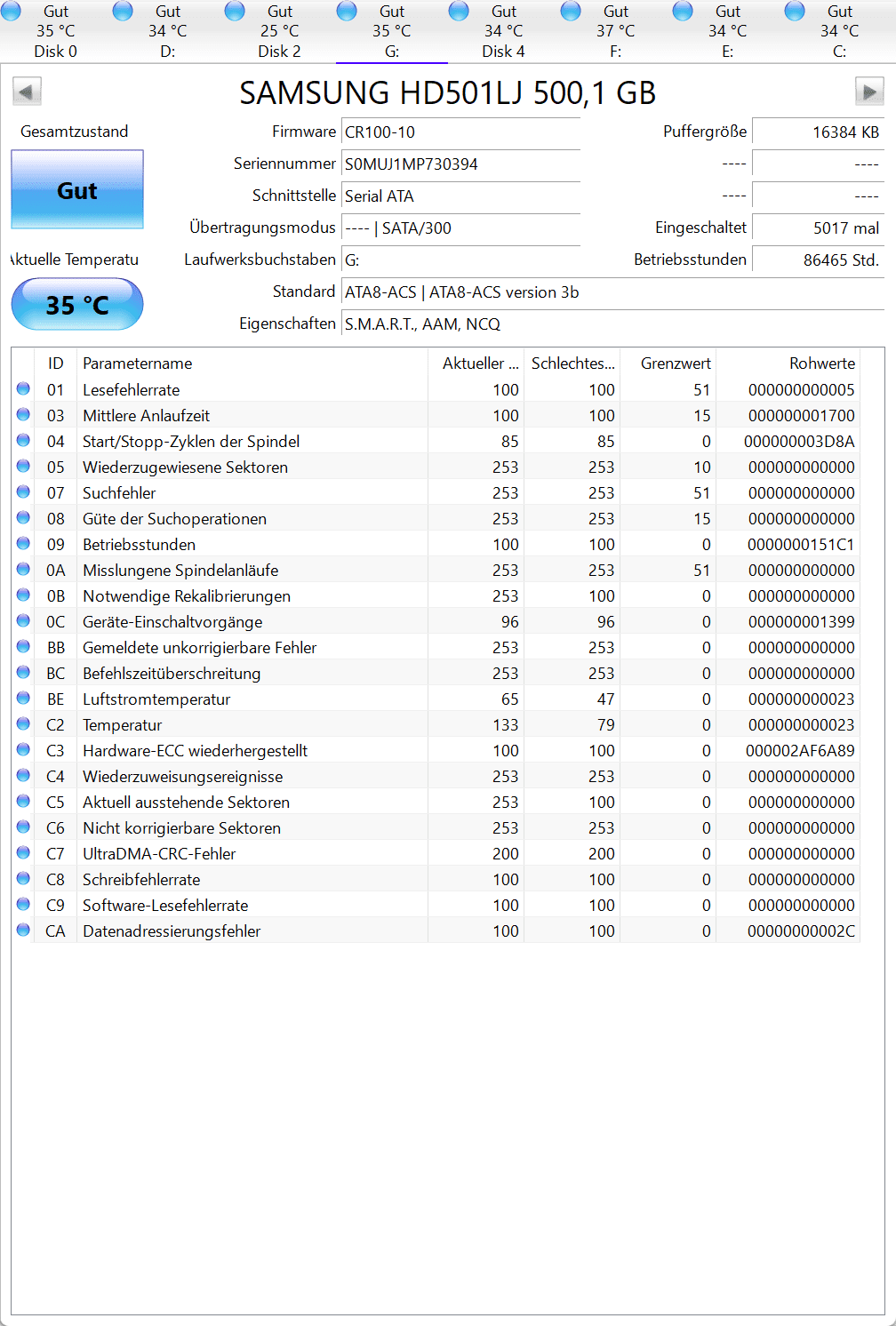

Anhand der Laufzeiten kannst du eigentlich alle Festplatten bis auf die SMR-Red austauschen. Gerade die 15 Jahre alte Samsung hats wirklich lange genug ausgehalten. Von 5x HD501 leben hier noch zwei
Die billigste Desktop-Green mit Dauerbetrieb auf 80K Stunden gequält, das sind echte Überlebende! Gehen wir mal von 2007/2008 aus bei der EACS, so dürfte sie maximal 36K Stunden in den 15 Jahren gelaufen sein. Dabei hat WD sie gerade mal auf 3 Jahre und 7200 Stunden spezifiziert.

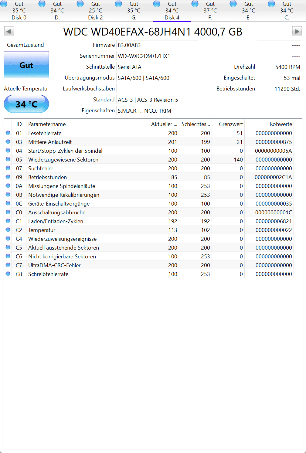

Es kann jetzt nur noch die 4TB Green oder die 4TB Red sein. Oder was gänzlich anderes.
Ich nehm die beiden Platten auch noch mal raus. Wenn das Geräusch dann immer noch auftritt, bin ich mit meinem Latein am Ende.
Die 4TB Red kann's eigentlich auch nicht sein, weil das Geräusch schon auftrat, als ich die noch nicht hatte. Die hatte ich gekauft wegen des Geräuschs, um Backups machen zu können.

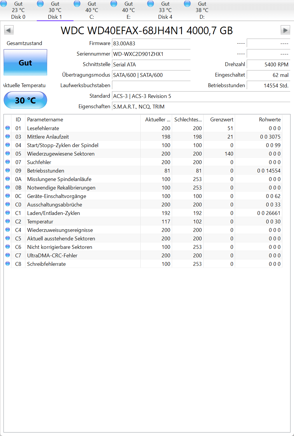

Ich habe den Übeltäter inzwischen identifiziert, und es setzt der Merkwürdigkeit die Krone auf. Ich sagte ja ursprünglich, ich hätte die 4TB WD RED gekauft, gerade WEIL ich das Geräusch hatte, aus Angst da würde mir gerade eine andere Platte sterben. Nun... ihr denkt's euch sicher schon: es IST die WD RED. Und ich verstehe es nicht... Sie macht sonst keinerlei Probleme. Nur dieses seltsame Geräusch alle paar Sekunden, Minuten, Stunden, Tage... Ich find's inzwischen extrem nervig. Werde mal auf den WD Support zugehen. Mal gucken, was die sagen.
Ich danke euch für die lange und immer wieder gewährte Unterstützung. Es war eine sehr nervenaufreibende Suche, erschwert durch eine fehlende Logik, die beinahe schon paranormale Züge annimmt...
Details zu der Platte:
Die S.M.A.R.T. Werte sind in Ordnung. Lass aber bitte beim nächsten mal die Ansicht der Rohwerte auf dem Default (Hexadezimal).
Danke für die Analyse. Mir kommen die Hex-Werte manchmal seltsam vor. Hier ist der Ausschnitt nochmal mit Hex-Werten:
Das mag daran liegen, dass da zuweilen mehrere Werte in den WORDs und DWORDs eines Rohwertes stecken. In der Ansicht die Du vorher hattest, versucht CDI diese zu trennen, aber dies klappt leider nicht immer richtig.
