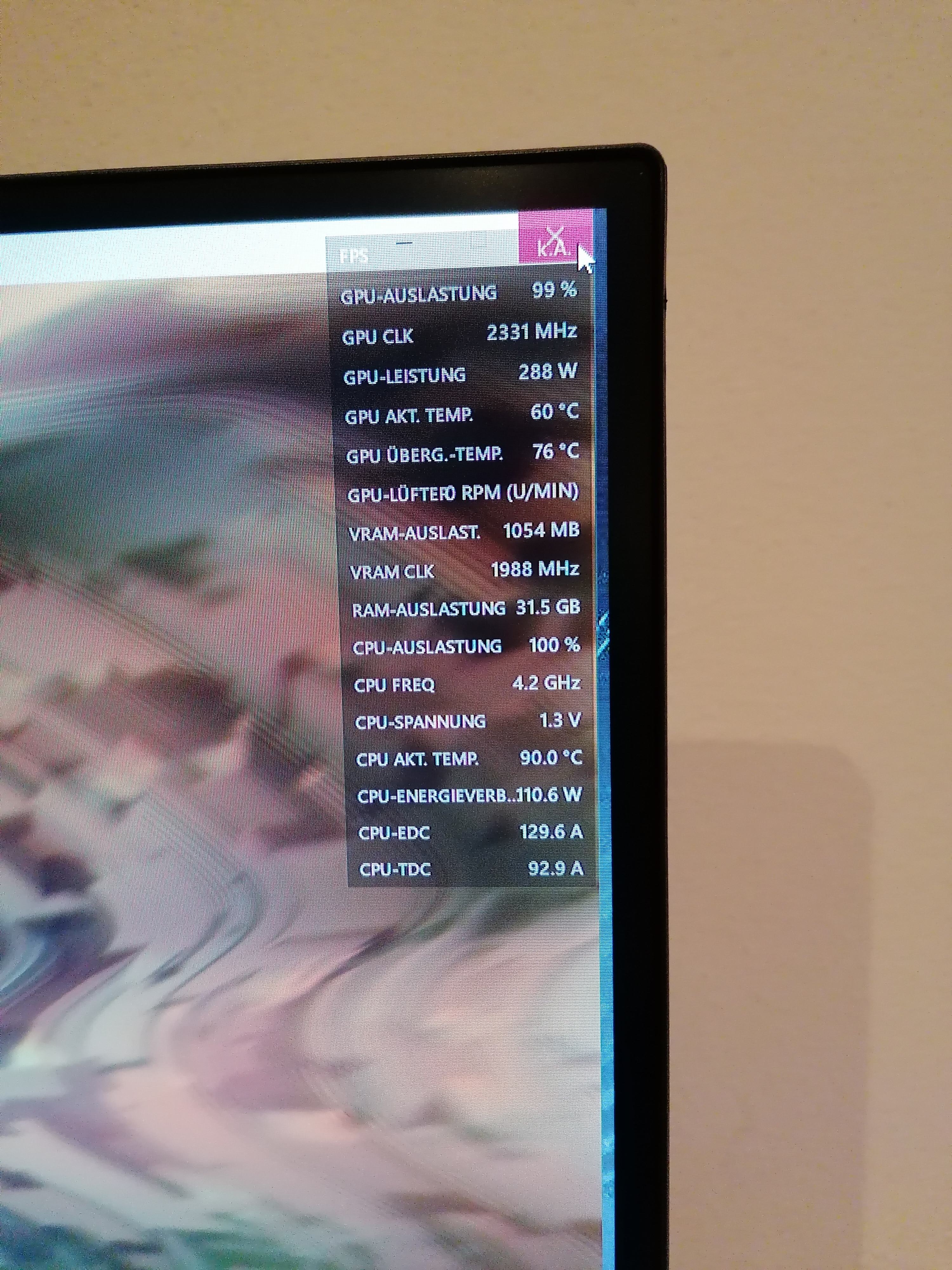

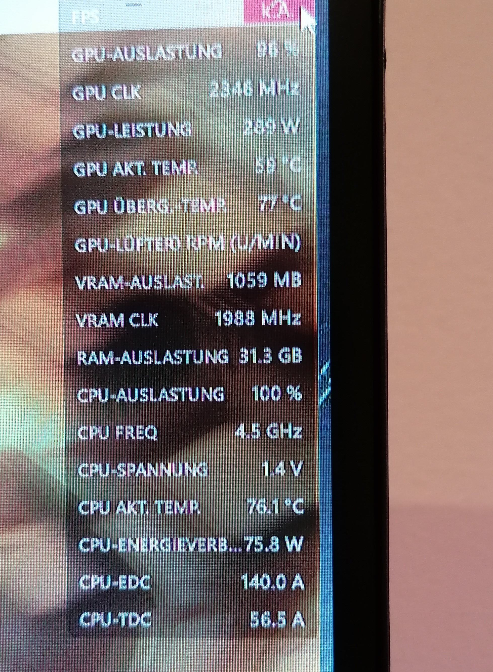

hier sind mal bilder von furmark und prime 95
edit
bei zocken so um die ca 80°C
Warngrenzen sind mir nicht bekannt nur halt ensprechende Lüfterkurve

Wenn mit HWI, dann auch bitte alle Informationen im Screenshot und nicht immer diese Smartphone-Fotos.
So sieht man nur, das die CPU angeblich 280W verballert, was ich beim Ryzen 7 5800X nicht glauben kann:d
Edit: Sorry die 280W sind ja die werte von der GPU :-)

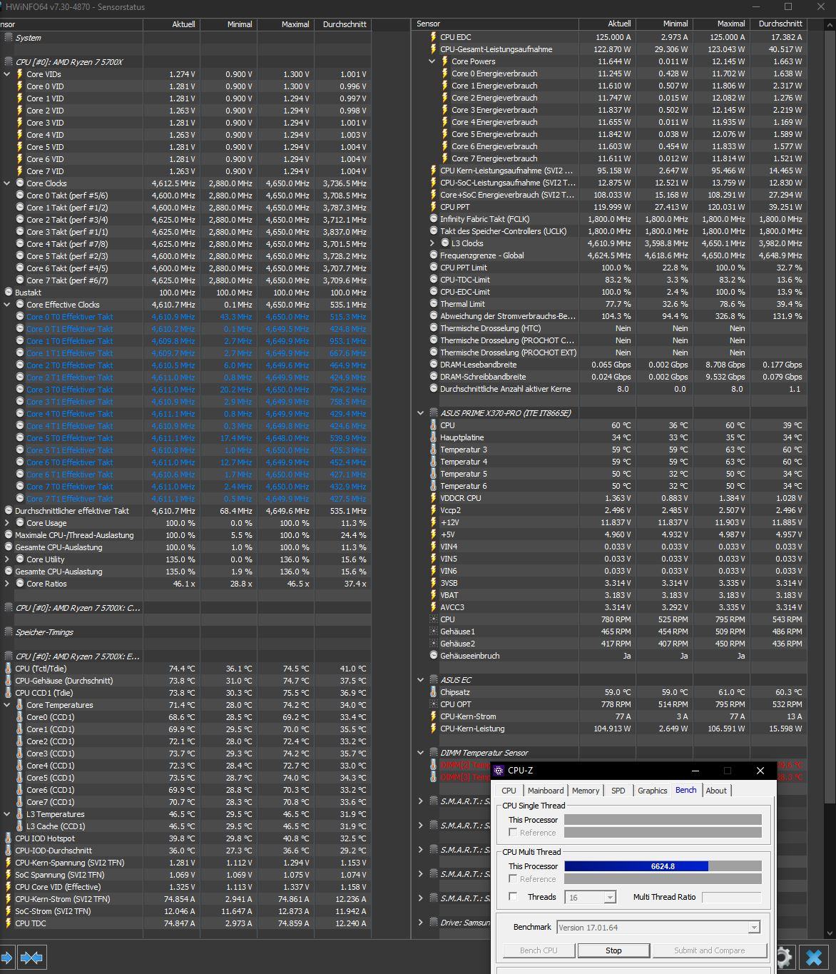

edit
Auf dem 10 Minuten und 25 Minuten Bild sieht man ja das die Temperatur bei 90°C hängt obwohl sie sich gerade mal 110 Watt genehmigt. Ich würde sagen das da irgendetwas mit dem Kühler nicht stimmt. Ist doch eine AIO oder?
Er hatte ja gleich im ersten Post geschrieben:
Leider ist der Prozessor unbestimmt lange Zeit bei ca 90°C gelaufen, da die Staubfilter verstopft waren
Damit wäre also die Frage ob die Bilder aus der Zeit sind bevor die Staubfilter gereinigt worden oder danach. Wenn danach, dann stimmt da irgendwas nicht, denn 90°C sind bei 110W natürlich zu viel, zumal für eine WaKü mit 360er Radiator.
aus der zeit nach der reinigung der staubfilter
Dann würde ich mal sagen das da irgendetwas nicht mit dem Kühler stimmt.
Wenn das der "Dauerzustand" ist, dann sind 90°C bei 110W mit einer 360er WaKü nicht normal. "Dauerhaft" in dem Sinne, dass so ein Screenshot natürlich nur eine Momentaufnahme ist und wenn die CPU gerade erst sehr viel mehr Leistungsaufnahme hatte, eben die 90°C erreicht wurden und sie nun gethrottelt hat, worauf es ja eine gewisse Verzögerung gibt bis die Temperatur fällt und die dann wieder aufdreht, wieder throttelt etc.
Wenn sie aber bei entsprechender Last wie z.B. Prime oder Cinebench MT dann auf 90°C kommt, dort bleibt und auch nicht mehr als eben so 110W zieht, denn stimmt definitiv was mit der WaKü nicht. Oft ist es die Pumpe, bei denen passiert es manchmal auch, dass sich das Flügelrad von der Achse löst, dann kann man immer noch eine normale Drehzahl auslesen, aber es wird trotzdem kein Wasser gepumpt.
