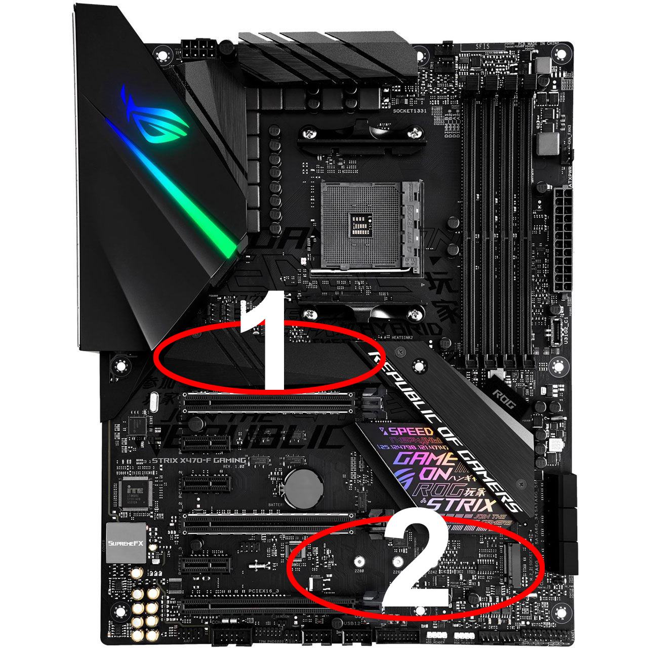

Servus,
gerade kam meine Corsair MP510 1960GB an. Nun überlege ich wo ich das Ding in mein X470 Strix Board einbaue. M.2 Slot 1 liegt direkt zwischen CPU und GPU. Daher mache ich mir Sorgen, dass die Hitze der SSD evtl. die CPU oder GPU tiefer takten lässt. Mein 2700X ist immer direkt bei 75°C sobald ich Videos renderoder sonstige Aktivitäten, die alle Kerne gut auslastet. Die 1080TI taktet ja auch niedriger bei mehr Hitze... Pro für die Position 1 ist der Kühler vom Mobo.
M.2 Slot 2 liegt weiter unten, hat keinen Kühler und teilt sich die Performance mit den PCIe Slot, die ich eh nicht nutze. Sind die Dinger auf Kühlkörper angewiesen, oder kann ich die SSD auch einfach da unten einbauen ohne das sie Hitzebedingt langsamer wird?
Die SSD ist eigentlich angeschafft wurden um mir beim täglichen Arbeiten ein paar Sekunden und Minuten Arbeitszeit zu sparen, daher habe ich keine Lust, dass mein PC wegen dem Ding langsamer wird...
Wenn dann solltest du die SSM weit weg von den zwei Hitzequellen CPU und GPU verbauen, denn vor allem bei großer wärme verlangsamt sich die SSM deutlich schneller, einen Kühler könntest du dir auch dazukaufen, dann bremst die Geschwindigkeit der SSM nicht so schnell ab. Die Abwärme der SSM hat sicher auch einen Einfluss auf die umliegenden Komponenten, aber wie gesagt würde ich mir um den umgekehrten Fall mehr sorgen machen.
Die MP510 zieht unter Last 7W. Wenn man die Relationen der anderen Verbraucher (2700x TDP 105W, 1080Ti 250W) betrachtet, verpufft das irgendwo. Da der zweite Slot nur mit x2 angebunden ist, würde ich den ersten Slot nehmen. Deine anderen Komponenten werden dadurch nicht heruntertakten. Worst case ist deine CPU dann bei 76°C statt 75°C.

Nimm Slot1 und Bau notfalls einen kleinen Kühlkörper drauf.

Ich weiß ich nicht, welche Temperatur der Kühlkörper an der SSD hat. Allerdings gehe ich mal von <70°C aus, da weder GPU noch CPU direkt auf den Kühler die Abwärme blasen.Dann würde die SSD langsamer ans Limit kommen.
Die eingehende Frage war jedoch, ob CPU oder GPU ausgebremst werden. Das passiert nicht. Ob die SSD jetzt früher oder später drosselt (wenn überhaupt im Alltag), müsste man einfach praktisch testen. Mehr können wir beide an dieser Stelle nicht tun.

Meine Vermutung wäre, dass es sich in der Praxis absolut nichts nimmt, wo die SSD nun ist. Sowohl von der Temperatur als auch von der Anbindung (x4 vs. x2) her.

Mir ist es schlicht egal, dass die SSD irgendwann drosselt, weil ich bis dahin nie komme. Dein Link selbst sagt ja "In Privat-PCs kaum von Relevanz - Bis zum Einsetzen der thermischen Drosselung wurden 522 GB in 154 Sekunden gelesen und 380 GB in 127 Sekunden geschrieben. Somit sollte die Drosselung für viele private Anwendungsfälle nicht relevant sein."
Würde meine NVMe SSD drosseln, würde ich mir selbstverständlich einen Kühler drauf setzen. Macht aber eigentlich niemand, obwohl die Kühler existieren, weil es einfach unnötig ist. Dass eine SSD aufgrund der Temperatur drosselt, bestreitet hier niemand.
Und ja, der Normalanwender würde zwischen x2 und x4 Anbindung keinen Unterschied merken. Zwischen NVMe x4 und SATA sind schon nur winzige Unterschiede. Wenn ich mit dem Fahrrad auf der Autobahn unterwegs bin, fährt es auch nicht 120km/h. Wenn ich nun von einer NVMe auf eine NVMe SSD kopiere, habe ich meine tollen Werte. Was man eben immer den ganzen Tag macht, nicht.
Ansonsten überzeuge mich mit Quellen. Wie schnell drosselt die SSD früher im oberen Slot? Vielleicht hält sie sogar länger als im unteren Slot, weil Kühlkörper vom Chipsatz. Vielleicht auch kürzer, weil "Kühl"körper vom Chipsatz.

Bin ich der einzige, der sieht, dass bei 1 ein Kühler für die SSD da ist?
