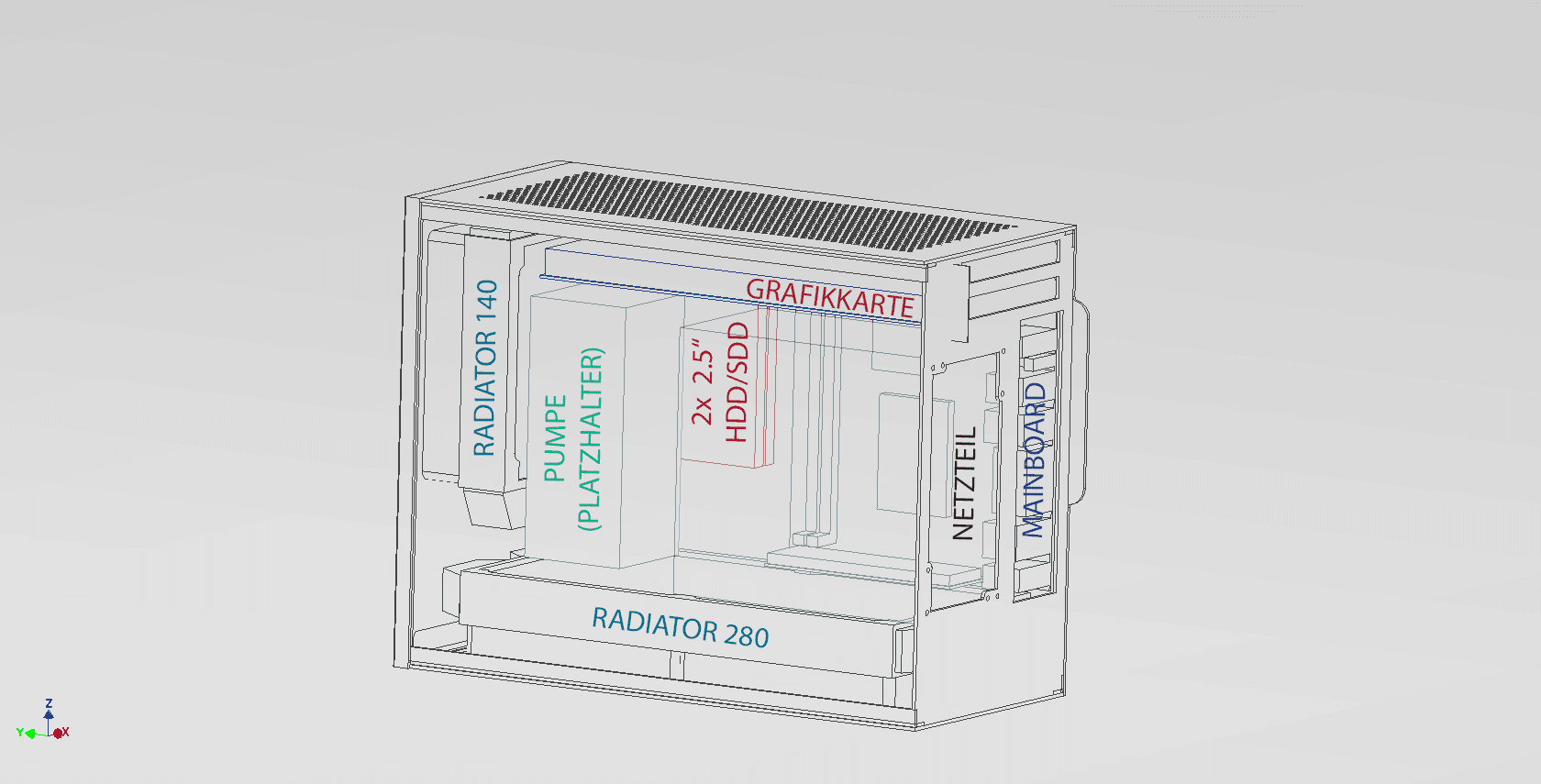

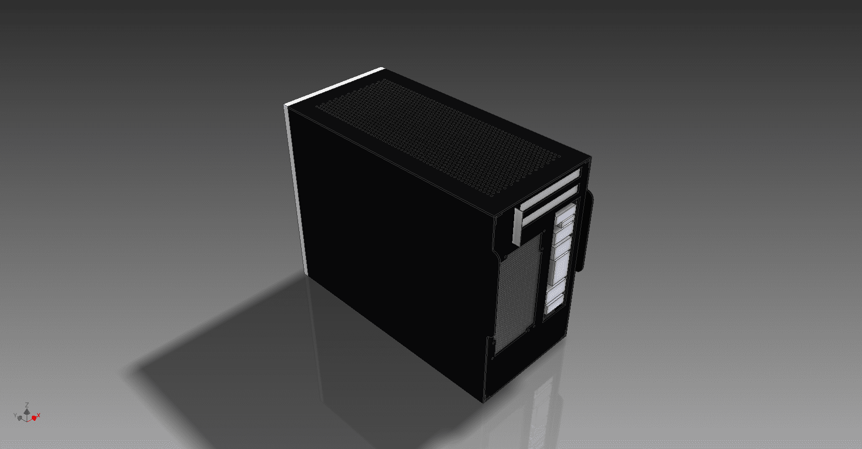

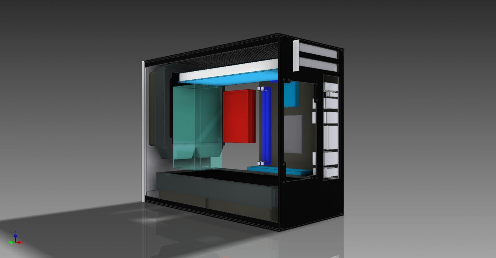

Version 1

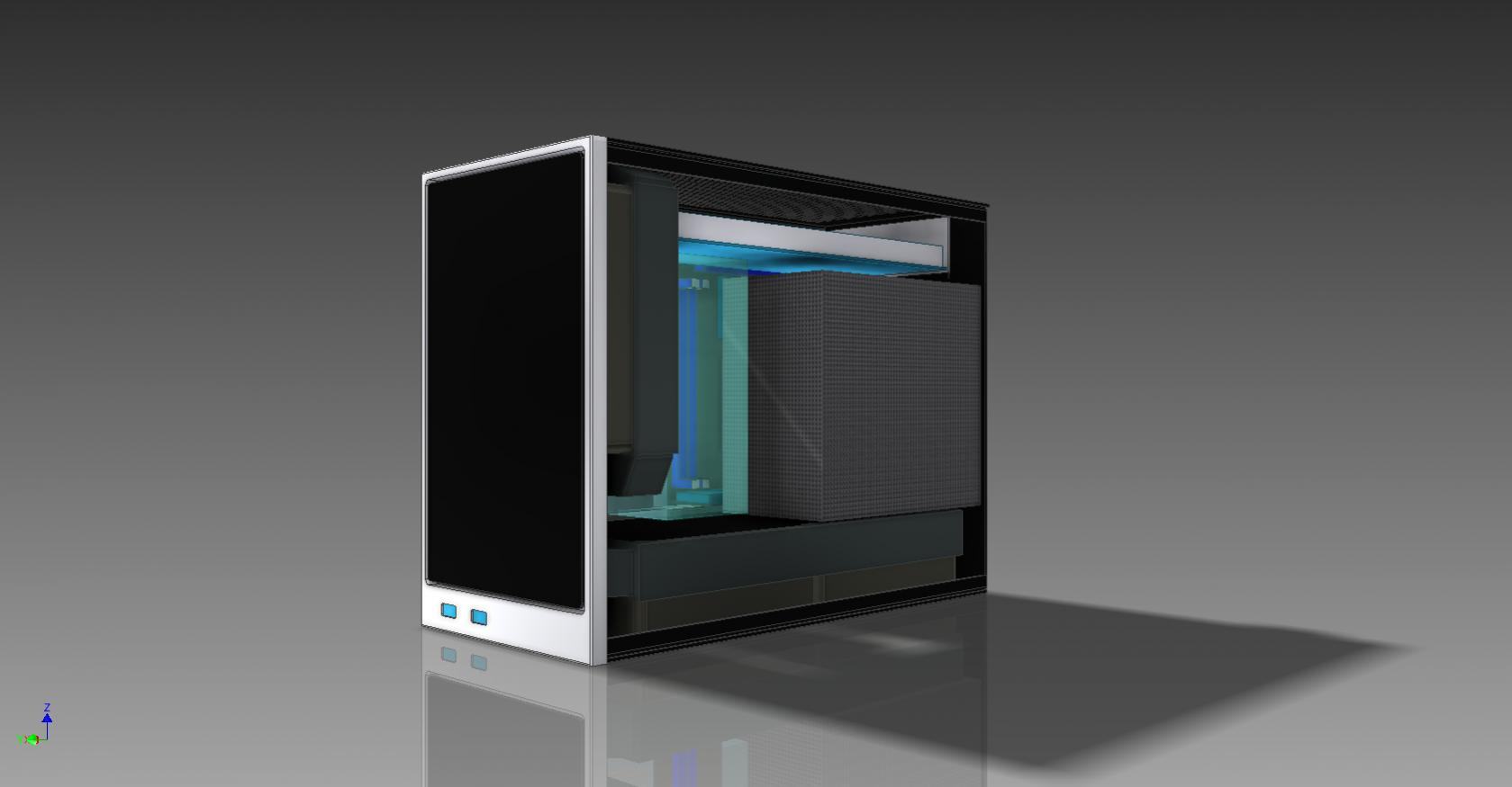

Finale Version
So das war jetzt erstmal. Ich muss noch ein paar Maße kontrollieren wenn die Wakü dann da ist und mir hier und da noch was ausdenken aber so in etwa soll es dann am ende aussehen.
Konstruktive Kritik und Anregungen sind immer erwünscht!
mfg.

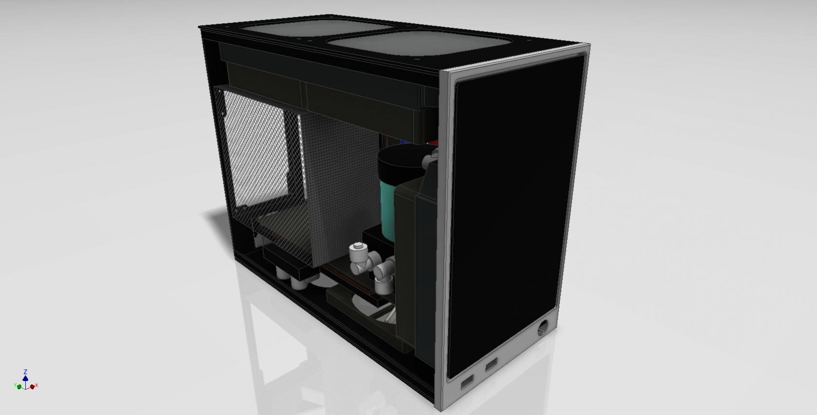

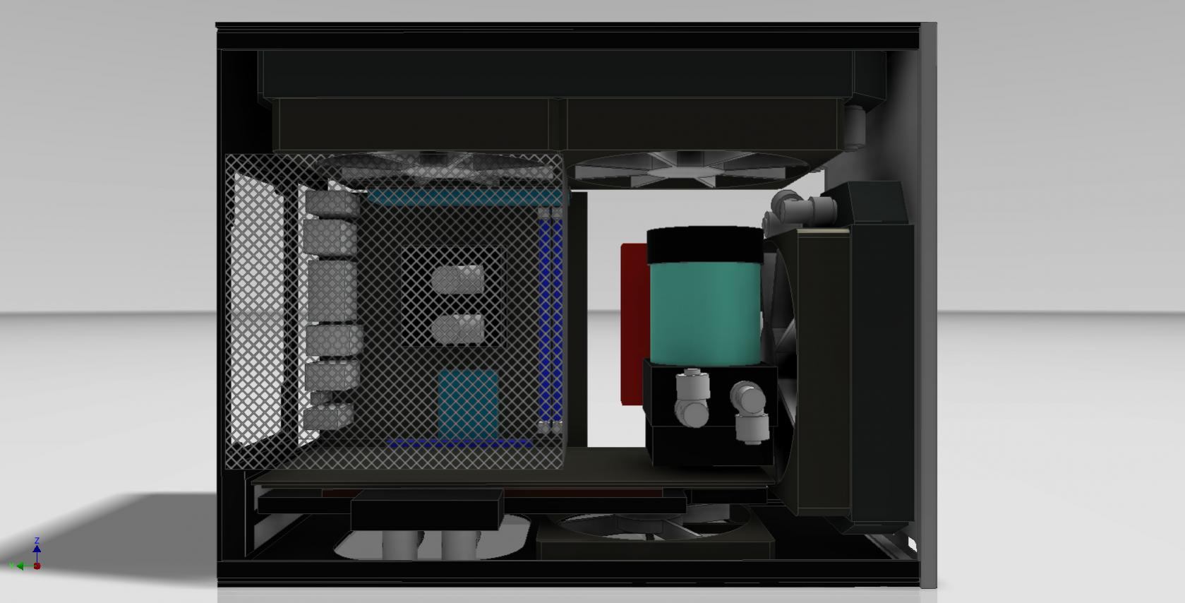

Bei deinem render der Rückseite fällt mir was auf
und zwar kann's sein das du keinen platz für den CPU-Kühler samt Anschlüssen und Schläuche gelassen hast?
Schönes Projekt hast du dir einfallen lassen. Die Verschlauchung könnte allerdings sehr interessant werden. Die Platzverhältnisse sind ja sehr begrenzt und eine gute Zuführung an die einzelnen Anschlüsse stelle ich mir zur Zeit sehr schwierig vor.
Hast du da eventuell schon eine Vorstellung wie du das realisierst. Im Raum für mich steht da so die Anbindung des vorderen 140er Radi. Die kann ich mir nun so gar nicht vorstellen.
Aber eine geniale Sache und gute Idee. Blin gespannt auf die weitere Entwicklung -> ABO! :popcorn:
Ja der Raum Zwischen Mainboard und Netzteil ist sehr eng, ich wollte von der CPU mit 90° Anschlüssen weg gehen und ich hoffe das passt so wie geplant. Genau ausmessen kann ich das leider erst wenn die Wakü teile da sind, zur not muss ich ein paar Millimeter breiter werden was schade wäre aber naja.
@Street
ich hab schon eine Planung für die Anbindung aber ich werde dann wenn die Wakü teile da sind und ich alles genau ausgemäßen habe eine Zeichnung erstellen.
Alles klar, ich bin gespannt auf die Umsetzung =)
Also ich würde den kleinen Radiator weg lasse, oder 2 einzelne 140er einbauen, da 280 leicht für das ganze System reichen sollte. So hast du dann noch mehr platz.
Ne, ich würd schon bei den Radis bleiben, vor allem wenn man es einigermaßen leise haben will.
Btw. schönes Projekt :)

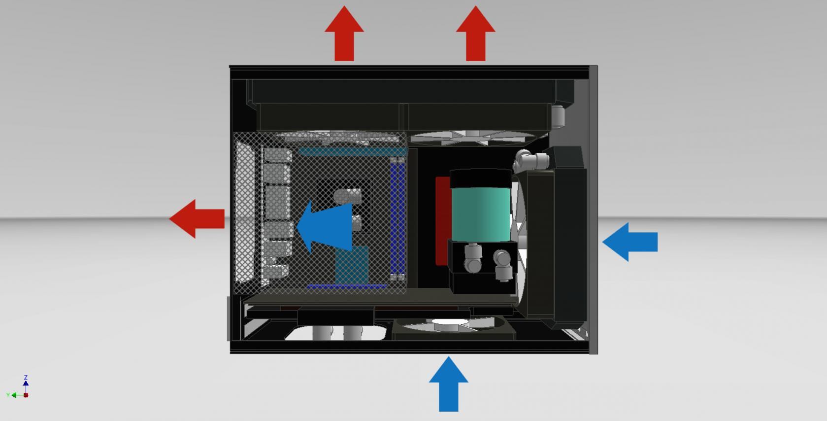

Ich sehe da eher das Belüftungsproblem! Durch die Kompaktheit ist der Innenraum ziemlich voll (Netzteil) und dies wirkt sich warscheinlich ziemlich stark auf den Luftstrom aus! Ansonsten schönes Projekt, bin auf deine Umsetzung gespannt ;)
Ich bin momentan dabei das ganze etwas anderes zu gestalten im Innenraum mit paar Tipps aus einem anderen großen Forum und hoffe das so der airflow etwas besser wird.
So airflow bedingt wandert der Radiator jetzt nach oben und ich muss jetzt den "Deckel" neu gestallten damit er dort auch montiert werden kann.

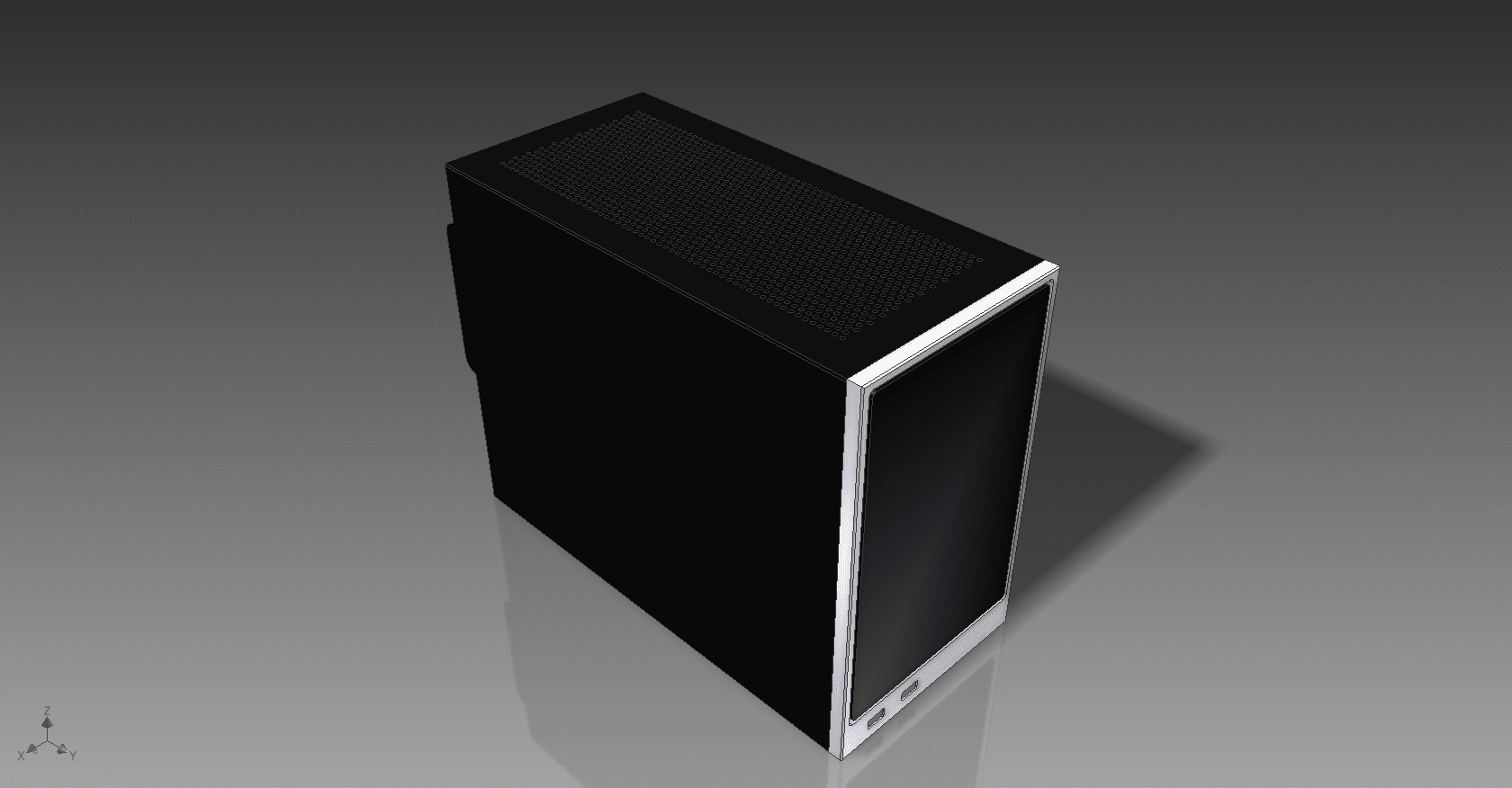

Hab hier mal 3 varianten erstelllt, welche gefällt euch am besten ?
hat jemand evtl noch eine Idee wie ich die Belüftung gestalten könnte ?
PS. Wakü wurde gestern bestellt und kommt hoffentlich morgen :)
Also wenn du die Löcher alle mit der Hand bohren mußt...na dann viel Spaß. Dnan mach lieber version 2, die kannst mit der Oberfräse machen.
CNC Fräse is vorhanden also sollten die löcher kein Problem darstellen ;) allerdings stimmt schon zum fertigen is es am besch******ten.
Mir gefällt die 1, wenn CNC vorhanden ist, sollte das kein Problem sein...
Jap würde auch NR. 1 wählen
Nummer 3 würde ich ausschließen.
Nummer 2 gefällt mir am besten, allerdings würde das Ganze durch eine um 45° gedrehte Anordnung vielleicht noch ein bisschen mehr Dynamik bekommen.
Das gleiche gilt eigentlich für das Erste, ich steh auf große Ansammlungen von Bohrungen, aber durch leichtes verschieben bestimmter Löcher und ungleichmäßige Ränder würde da noch ein bisschen mehr Leben reinkommen.
Auch bedenken solltest du vielleicht, dass wenn du Staubfilter verwenden willst, diese vielleicht durch die Bohrungen, und damit kleinsten Öffnungen am wenigsten sichtbar sind.
Ansonsten könntest du auch eine mit Abstandshaltern distanzierte Abdeckung machen, wie z.B. bei der Front von "Singularity Computers" aktuellem Build.
Bin sehr gespannt! :)

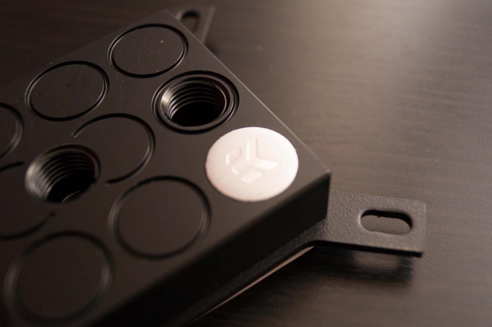

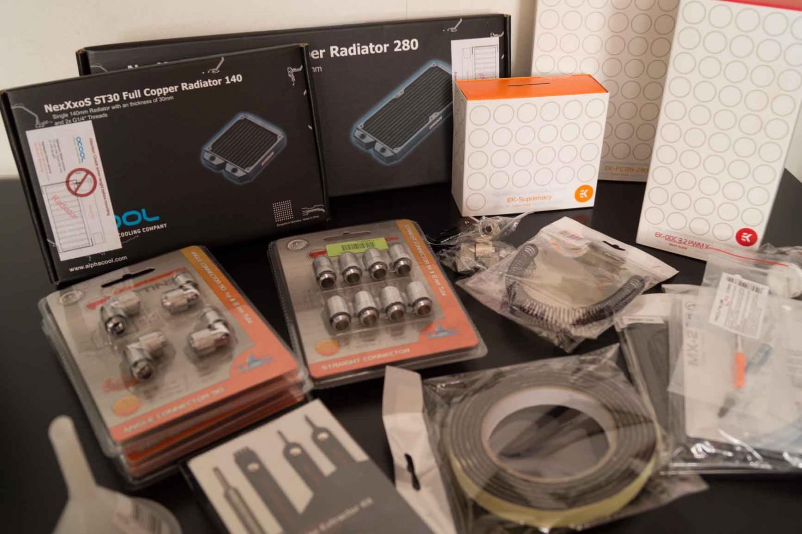

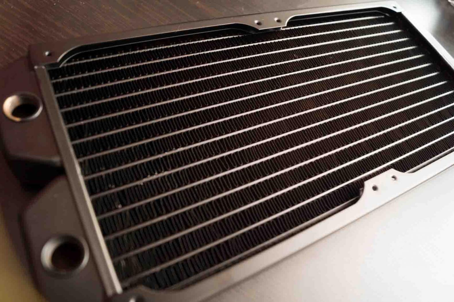

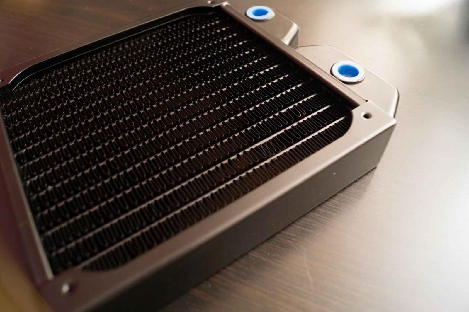

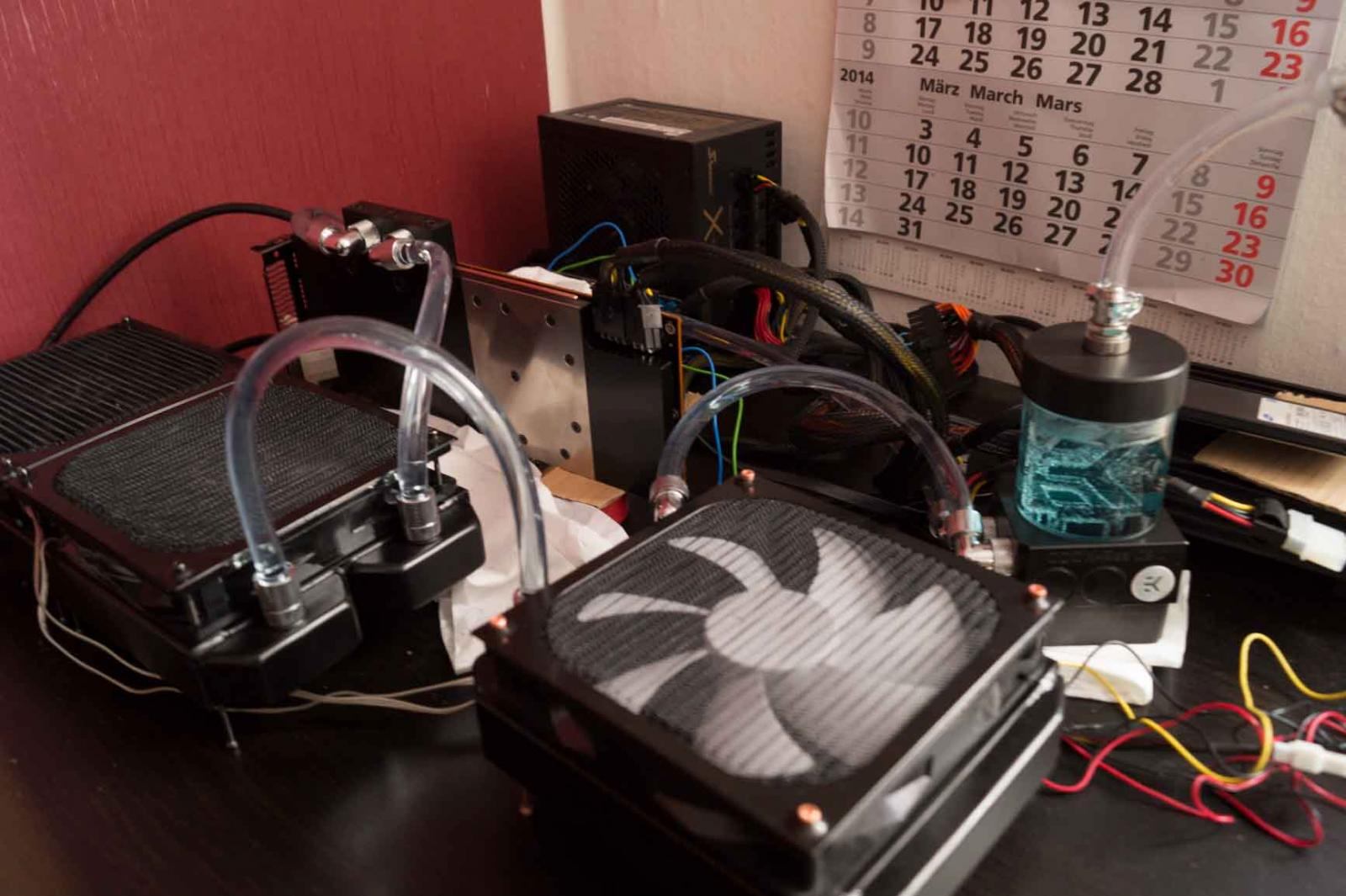

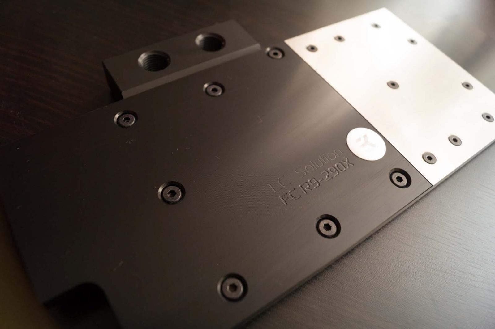

Soooo Wakü teile sind gestern gekommen und es hat mir ein Tag voller Freude bereitet meine Erste Wakü in betrieb zu nehmen :)
DSC01563.jpgDSC01567.jpgDSC01570.jpgDSC01573.jpgDSC01581.jpgDSC01578.jpgDSC01586.jpgDSC01585.jpgDSC01590.jpgDSC01589.jpgDSC01591.jpg

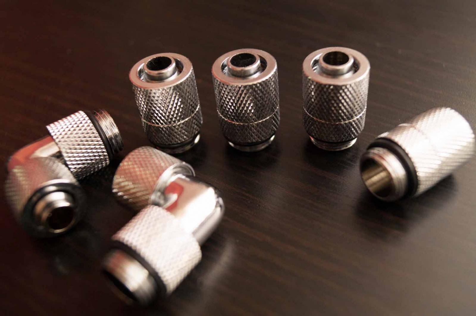

Hab auch schon die ganzen Anschlüsse ins Model gepackt aber ich muss feststellen das mir bei der CPU und der GPU etwas platz Fehler :/ also entweder muss das Gehäuse par mm breiter und Höcher werden oder ich muss kleinere 45° 11/8mm Anschlüsse finden vllt hat da ja jemand nen Tipp.
mfg.
Edit:

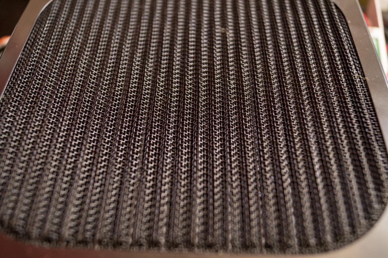

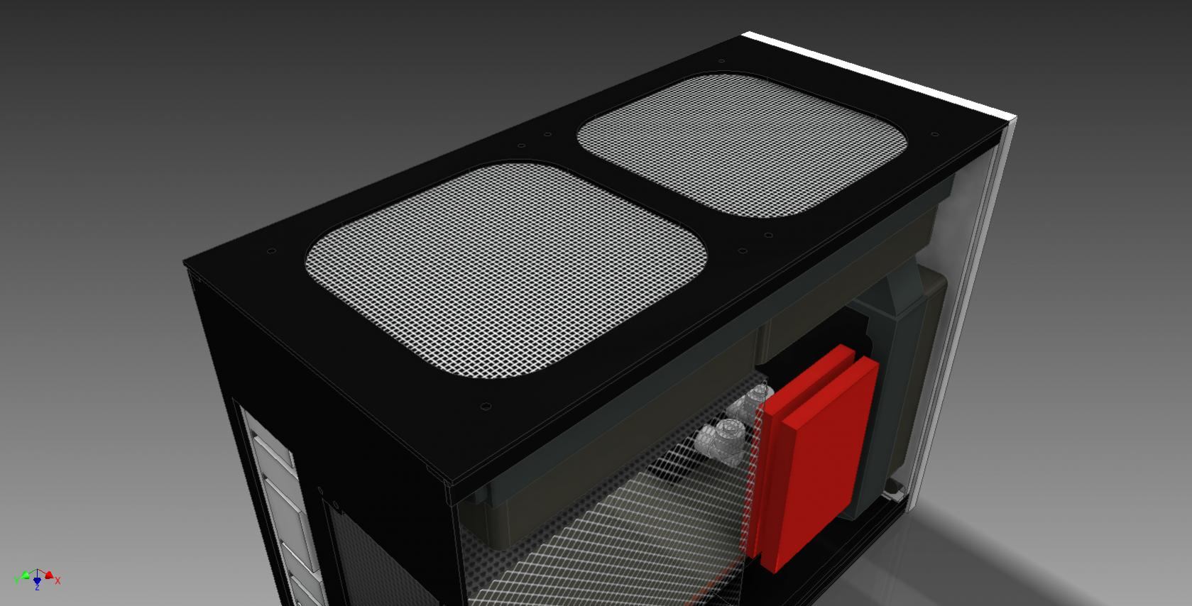

was haltet ihr davon wenn ich die Filter oben passgenau einlasse?
also so in etwa
ich finde die filter eigentlich ziemlich schick und der Luft Durchsatz sollte auch top sein.

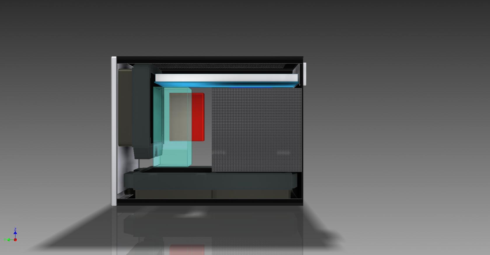

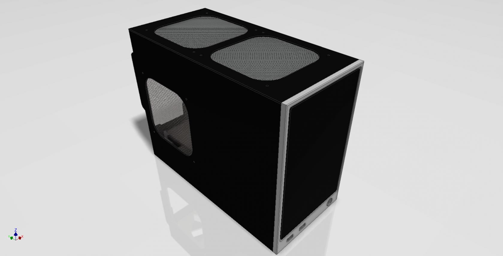

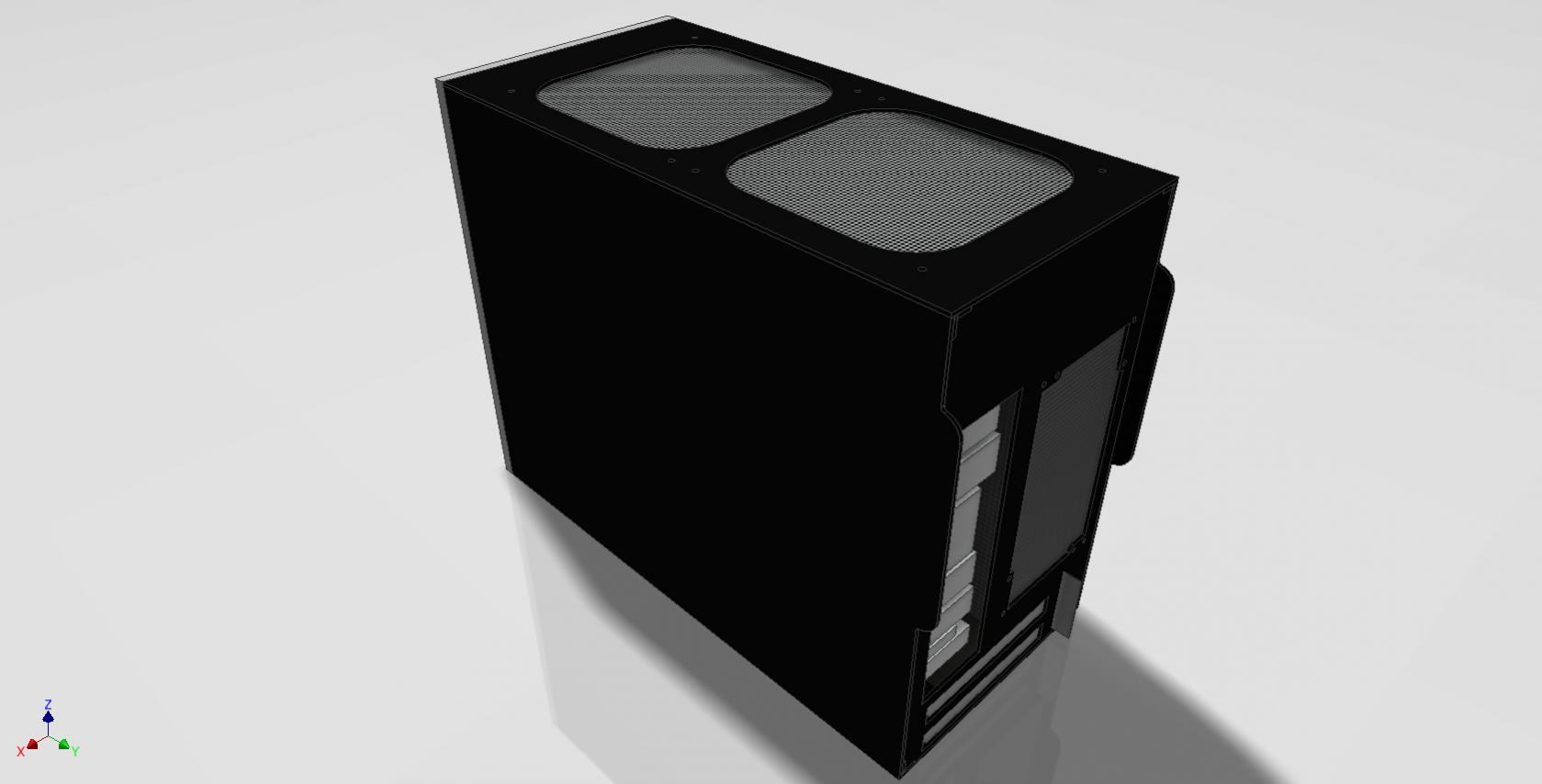

So bin endlich dazu gekommen das Model fertig zu machen :) Sollte jetzt so ziemlich die Finale Version sein.
Samstag werde ich höchstwahrscheinlich die Front Fräsen und die bleche wohl möglich nächste Woche in Auftrag geben.
mfg.
Die schläuche zum CPU Küher gehen zwischen Ram und NT durch ?
Platzhalter für die Stromkabel zum Mainboard hast du auch schon eingeplant ?
Ja Schläuche gehen zwischen Ram und NT lang, sollte theoretisch alles passen. Stromkabel sind bei dem MB vor den Ram's also auch kein platz Problem da.

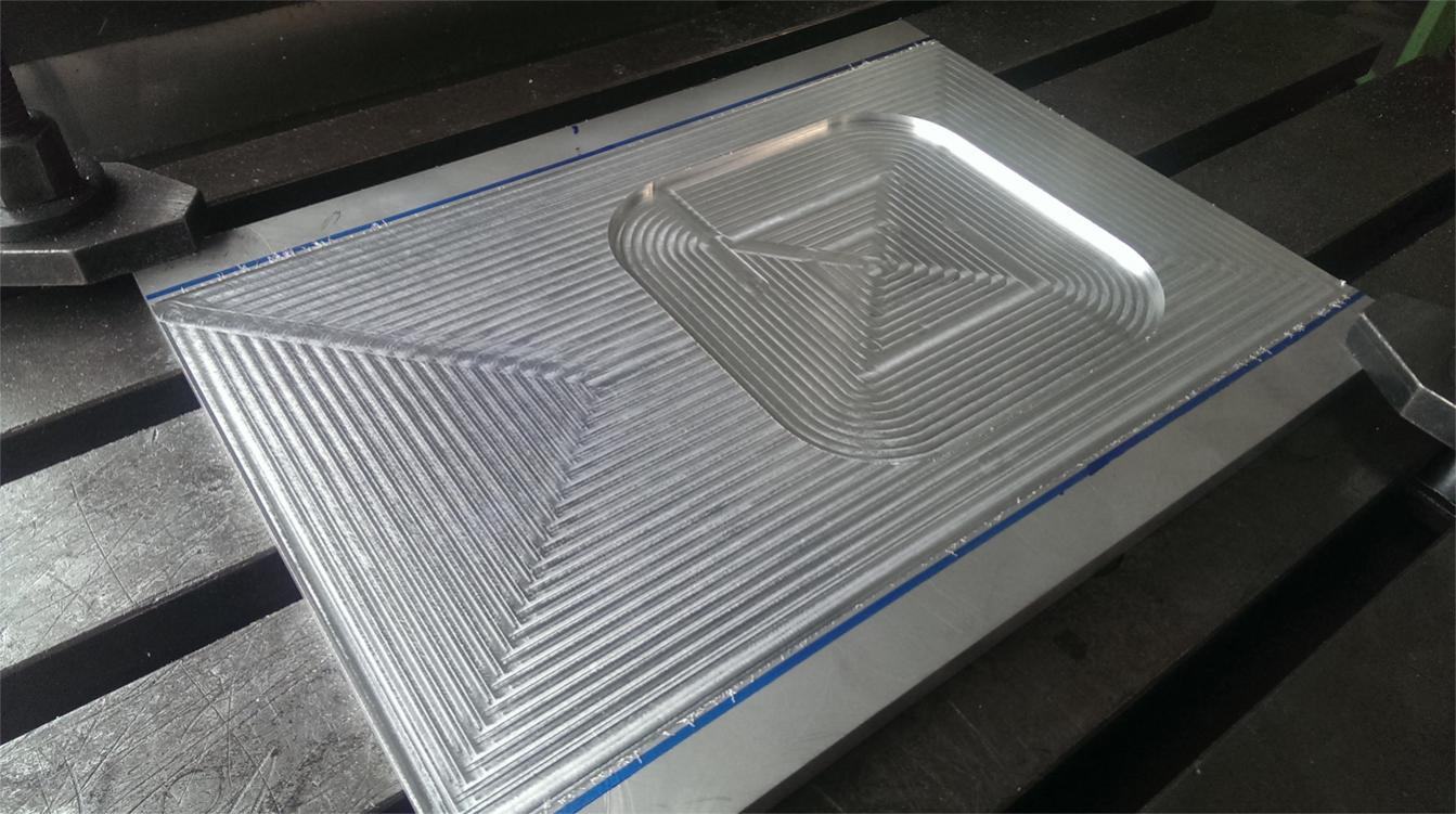

Wollte heute eigentlich die Front fertig machen aber leider war die kleine CNC die man für Privat arbeit "missbrauchen" kann ausgerechnet an einem Samstag bis kurz vor Feierabend besetzt :P
Naja ein wenig hab ich geschafft und Montag geht es weiter :)
An der stelle vielen dank an meinen Arbeitgeber und besonders meinem Vorarbeiter :wink:
Sieht klasse aus :)
Aber wieso son kleinen fräser? Hat doch bestimmt ewig gedauert^^
War gerade kein Größerer eingespannt und vermessen also hab ich halt den 8er genommen ^^ und mit 1000er Vorschub ging das eigentlich ziemlich flot

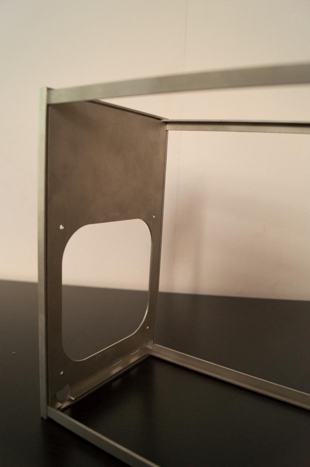

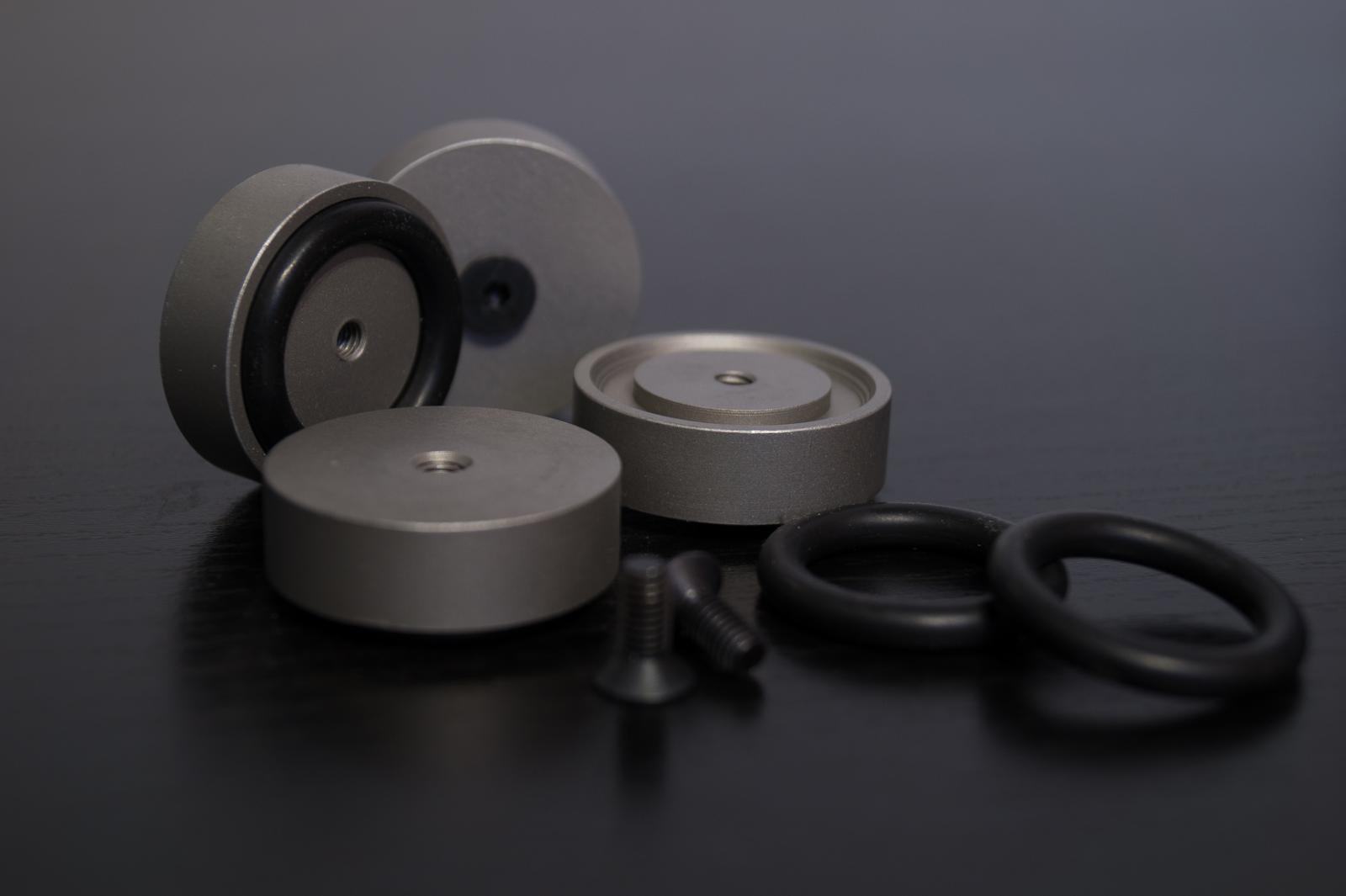

Sooo hatte heute etwas Zeit ich hab mal flott die Füße gedreht
Gesandstrahlt oder wie haste die oberfläche hinbekommen?
Ah ja ok sieht sehr gut aus :)
Haste für die gummidichtungen ne passung ausgerechnet oder so nach augenmaß?
Augenmaß gibts nicht ;) ausrechnen muss man ja nicht viel die Maße von den O-Ringen sind ja vorgegeben und nach denen hab ich das gedreht.
