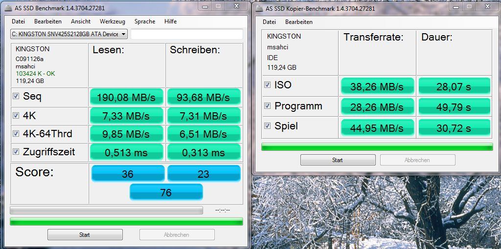

Hallo Leute, habe mir die 64er G2 zugelegt, am AMD Board folgende Ergebnisse.

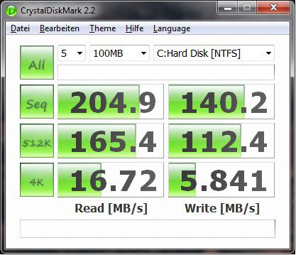

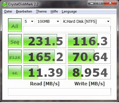

Hallo zusammen,
heute ist meine Kingston SSDNowV G2 mit 128GB gekommen.
Hier mal der Vergleich mit meiner Samsung SSD 64GB beim CrystalDiskMark:
1.Bild = Samsung 2.Bild = Kingston

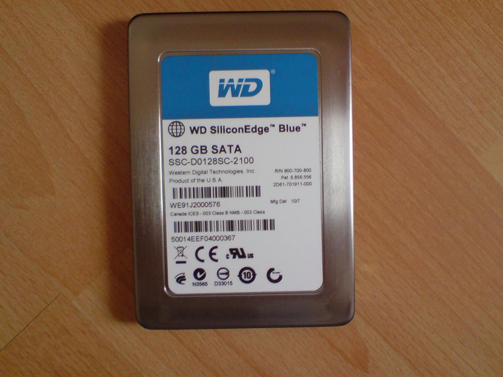

Heute mit der Post gekommen :)
Mal testen...

Ui, den JMF618 hättest du aber auch deutlich günstiger haben können.
Oder fürs gleiche Geld eine schnellere Postville ;)
Was sich WD bei der Preisgestaltung gedacht hat muss man wohl nicht verstehen, angebracht ist der Preis aber in keinster Weise.
