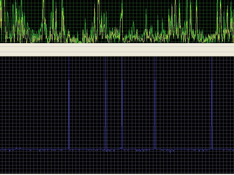

hier eine "scale" ruhe linie ist 2000mhz und maximal müsste wohl die 3ghz sein, aber früher war es nie so....

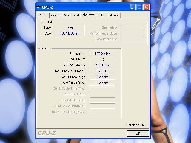

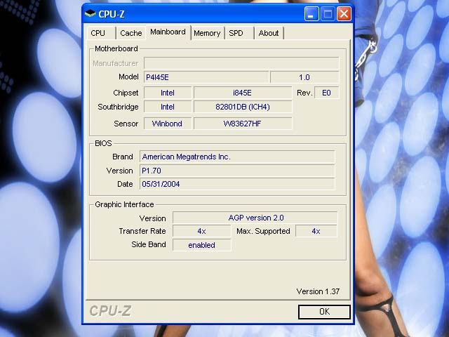

EDIT: Stell mal bitte einen CPU-Z screen von CPU, RAM und Board hier rein.

hier die gewünschten screens

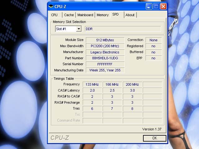

Aha, dein RAM lüppt derzeit mit 133MHz und du hast nen 4:3 Teiler drin. Mach jetzt bitte noch nen Screen bei CPU-Z vom SPD. Kann dein RAM überhaupt 200MHz? Welche RAM Teiler kannst du im BIOS einstellen? Hast du nen 6:5 oder 6:4 Teiler?
Hersteller ist recht Latte. Der Chipsatz ist wichtig. Ändert sich dort nur wenig ist es kein Problem, dass Board zu ersetzen. Bei einem Chipsatzwechsel geht es mit etwas Aufwand auch, dass Win ohne Neuinstallation portiert werden kann.
Okay, aber kanns wirklich am RAM liegen,das der CPU lahmt?
Weiss du zufällig ob sich bei deinem gepostetem board sich wirklcih was ändert vom satz her zu meim jetzigen?
hier ma die grafik von der SPD und nicht der cDU :d :d
wenn du noch sags wie/wo ich das änder mit dem RAM mach ich das auch noch im bios :d
Wieviele RAM Riegel hast du? Im ersten Post steht was von 1gig. Auf dem Screen werden aber nur 512MB gemeldet. Auf der Asrock Page steht ganz unten, dass FSB800 nur mit einem Speicherriegel geht.
http://www.asrock.com/product/P4i45PE.htm
Du hast da wohl recht.
Er hat 2x512MB verbaut und kommt deshalb nicht auf die 200MHz FSB, weil das Board einfach wieder runtertaktet, da 2 Speicherriegel eingesetzt sind.
