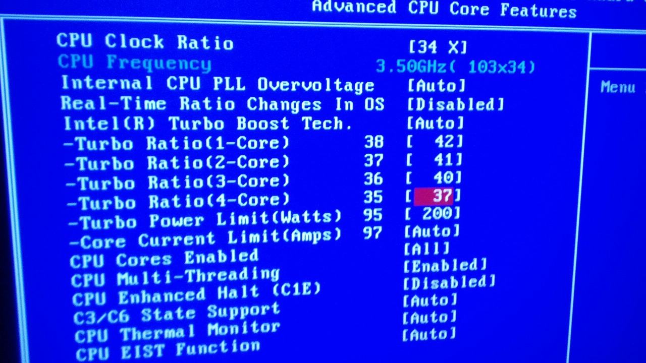

Wenn du Glück hast kannste auch ohne "K", wenns das Board dann hergibt mit dem Bios, die TurboMulti's dennoch verstellen ;-)
Das konnte ich schonn mit dem i7 2600 (Sandy Bridge) machen, auf nem Gigabyte Brett, P67 oder so ??!
Hab hier nochn altes Foto aus meinem SysProfile dazu:
Links, des was normal ist und rechts, was ich so einstellen konnte, des kommt denn auf die Last an sich genau an, man sieht es ja aber auch, umso weniger Kerne unter Volllast stehen, höherer Multi also mehr Takt drauf :-)
Gruss Dennis

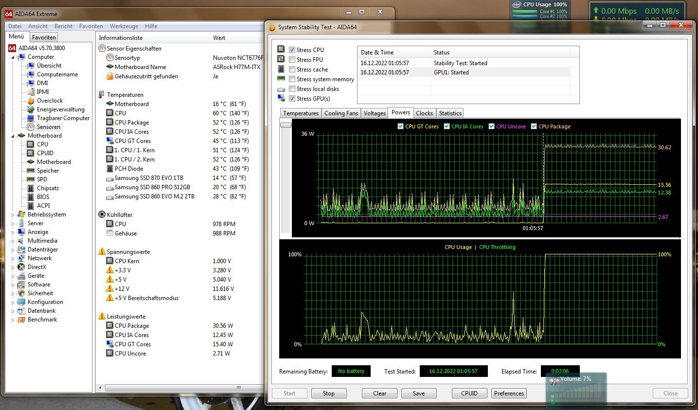

AIDA64 zeigt mir im Stresstest CPU + iGPU etwas über 30 Watt an.
Der i5-3570K wurde doch mal getestet und verglichen. Da kamen die auf Werte um 70 Watt, was sehr nahe an der TDP war. Ziehe für den i3 zwei Kerne sowie einen kleinen Aufschlag ab, und dann bist Du irgendwo bei 30-40 Watt. Passt also.
Und wenn die iGPU deaktiviert wird, könnte ich mit dem i5 bei vielleicht so 50-60 Watt landen, was dann voll im Rahmen wäre. Denn ich hatte zwischenzeitlich echt Bedenken, dass die 192 Watt extrem knapp sind. Aber das sieht insgesamt doch sehr entspannt aus.

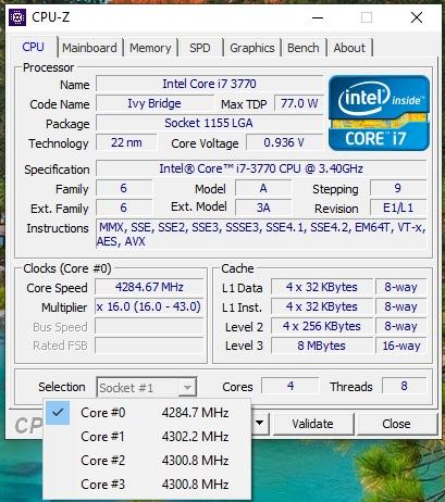

Die S-Modelle sind nur Abzocke, da die Prozessoren früher runtertakten und dadurch "sparsam" sind
Genau das kam mir auch durch den Sinn. Einfach den Basistakt schneller/vorzeitiger runter regeln, um dann damit als "Stromspar-Variante" per Marketing auftreten zu können.
Am Ende, wenn man den "S" und den non "S" beide auf volle Lotte laufen lässt, ziehen sie jedoch den gleichen Strom. Im Detail wären dann jedoch noch die Spannungen interessant, wie Liesel Weppen beschrieb.
Was das UEFI angeht, gibt es da ein paar Einstellungsmöglichkeiten.
Ich hatte mal versucht meinen i3 in der Spannung etwas runter zu schrauben, doch gab es keine Umsetzung und er lief weiterhin mit den gleichen Watt (AIDA64 Extreme).
Was jedoch funktionierte war die Deaktivierung des automatischen Multiplikators. Der i3 wurde dann dauerhaft auf 34x eingestellt, weil er mit der Automatik unter Windows 7 bei gewissen Programmen nicht schnell genug reagierte und es zu Problemen kam.
Dieses ständige Hoch und Runter von 1,6 und 3,4 GHz ist rein technisch betrachtet vielleicht schon ganz nett, doch in der Realität gibt es Software, die ab Start sofort die Leistung vom Prozessor benötigt und nicht erst auf eine Erkennung samt Änderung des Multis wartet. Da gibt es dann eine Fehlermeldung und Ende.
Seit der Fixierung auf 34x und entsprechend dauerhaft 3,4 GHz passt es. Im Idle wird die CPU ja so oder so nicht belastet und dümpelt so vor sich hin, ob der Multi nun bei 16x oder 34x liegt. Was jedoch die sofortige Bereitstellung der Leistung angeht, gibt es hierbei gewiss einen Unterschied.
Ich weiß jedoch nicht wie das beim i5 so ist und welche Möglichkeiten mir das UEFI dann anbietet.
Einen Kern zugunsten der verbleibenden 3 zu deaktivieren (Boost), wäre da schon echt klasse.

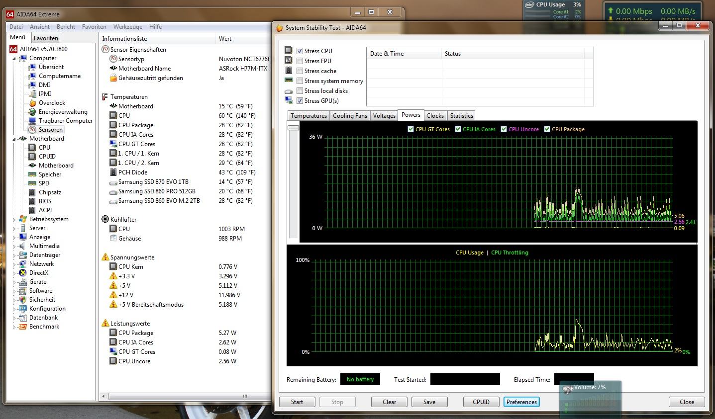

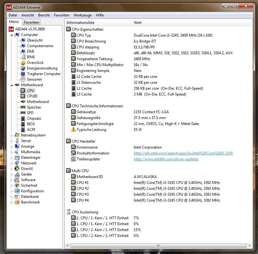

Im Anhang mal paar Screenshots mit der CPU und dann im Idle sowie unter Last mitsamt der iGPU.
Zu beachten ist, dass die etwas über 30 Watt nicht die komplett mögliche Stromaufnahme des i3 zeigen, da "FPU" + "Cache" nicht angewählt wurden. Mit diesen beiden obendrauf wären wir bei weit über 30 Watt, also so zwischen 35-38 Watt. Doch dann lässt sich der PC nicht mehr wirklich bedienen und eine Abschaltung wäre nur noch per Affengriff + Task beenden möglich.
