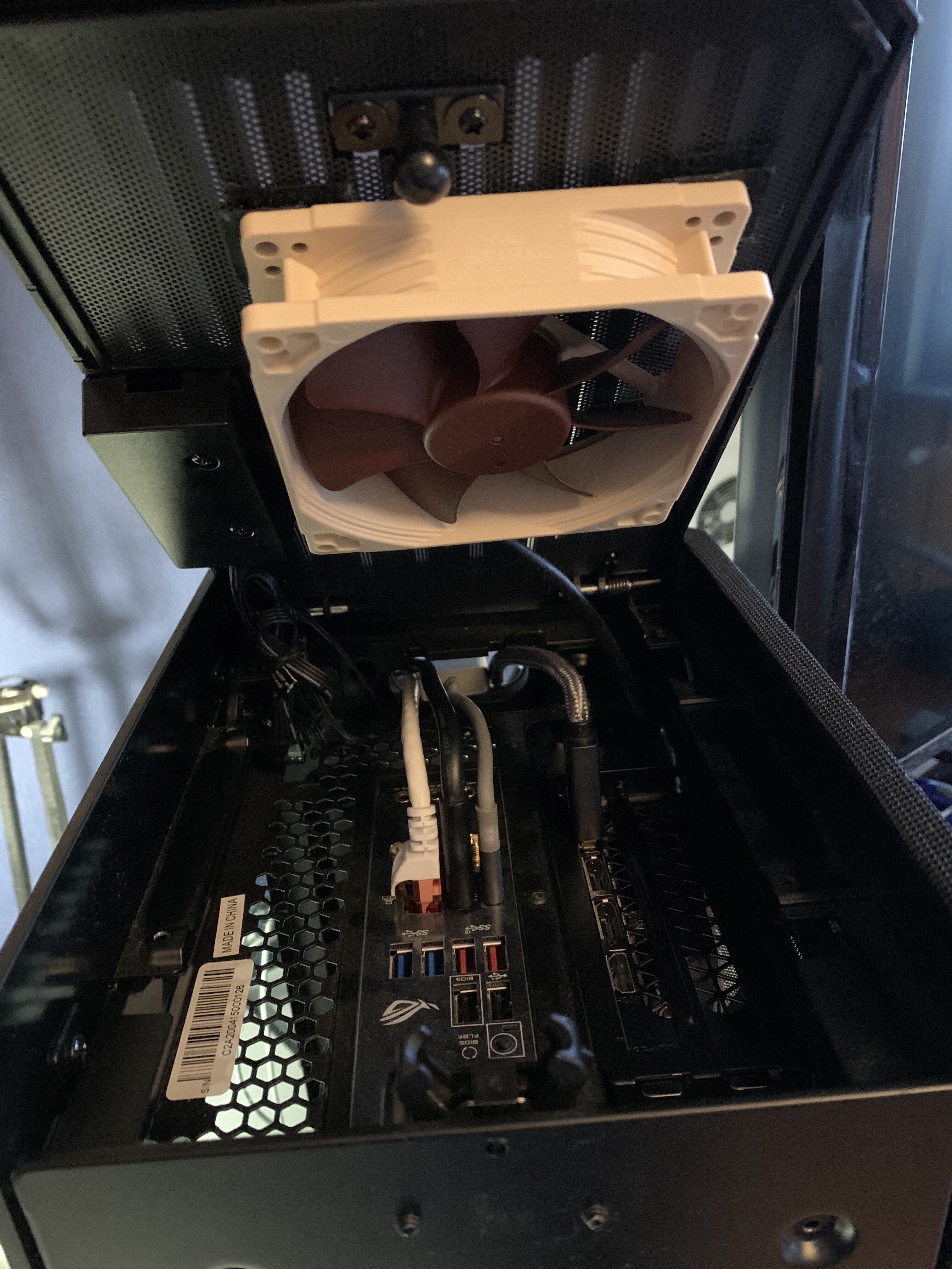

Zur Not tut es die Improvisation und doppelseitiges Klebeband 😜🤷‍♂️ Hat in meinem ITX Case auch gut funktioniert, auch wenn das natürlich größer ist als das A4
