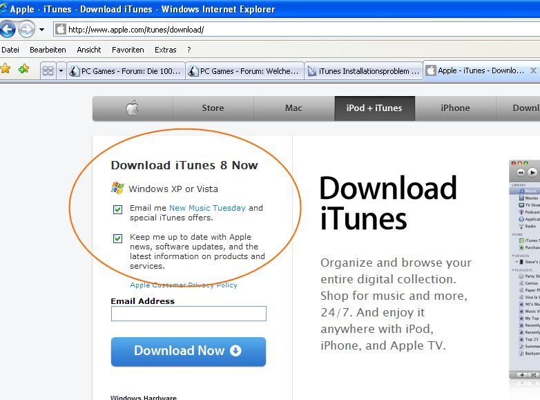

bei meinem bruder scheint alles zu gehen, hat sich bisher nicht beschwert. und als ich eben online geschaut hab, fehlte die ankreuzoption... vlt. hat die site erkannt, dass ich vista32 hatte (war auf meinem notebook)? bnzw. bei DIR, dass du 64bit hast?
schau mal bei mir:
Jo, wird anscheinend erkannt.
