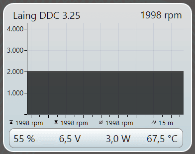

So läuft meine 24/7 (Startboost 3 Sek. bei 9V):
Im Vergleich zu 100% = 4300 rpm = ~14W laut Suite ist das GPU/CPU Delta unter Vollast gerade mal 1-2 Grad geringer. Habe aber auch einen sehr simplen Kreislauf mit 2 Kühlblöcken und MORA.

7V wird unhörbar sein. Schon <10V macht einen enormen Unterschied bei der 3.25. Hab es vor dem Aquaero nicht ausgehalten und übergangsweise den Molex Adapter genutzt.
Verstehe nicht, wie du es schaffst, diese auf 2000rpm runterzudrosseln - bei unter 3100rpm (<70% Spannung laut Mainboard-BIOS) bleibt meine 3.25 irgendwann stehen. Die Pumpe ist jetzt beim absoluten Minimum von 70% (~3200rpm) immer noch deutlich wahrnehmbar, aber nicht mehr ganz so ohrenbetäubend. Bei 100% ist meine übrigens bei 4400rpm.
Die Aquasuite schafft "nur" 11,7V. Direkt am Netzteil @12V dreht sie noch hörbar ein kleines bisschen schneller.
