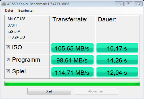

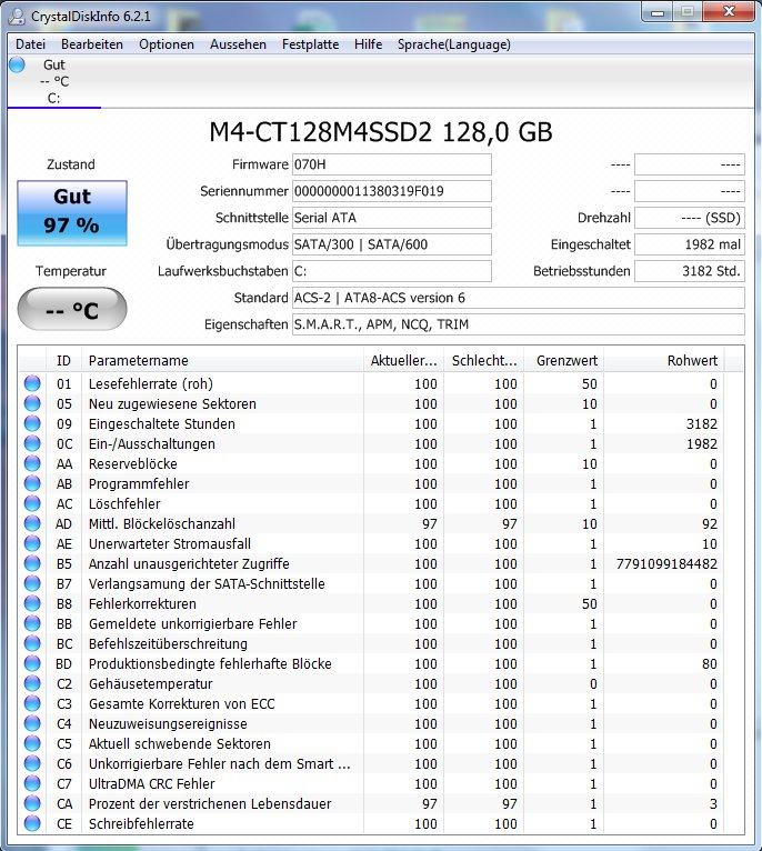

Das sind für diese SSD an SATA 3Gb/s bei einem Notebook durchaus normale Werte. Die Notebooks sind immer sehr auf Energiesparen ausgelegt und daher sind die 4k Werte bei denen schach und wenn es eines mit einem Intel Chipsatz der 50er Reihe ist, dann sind sehr schwache 4k Werte bei denen normal und bekannt: Improve Low SSD Performance in Intel Series 5 Chipset Environments

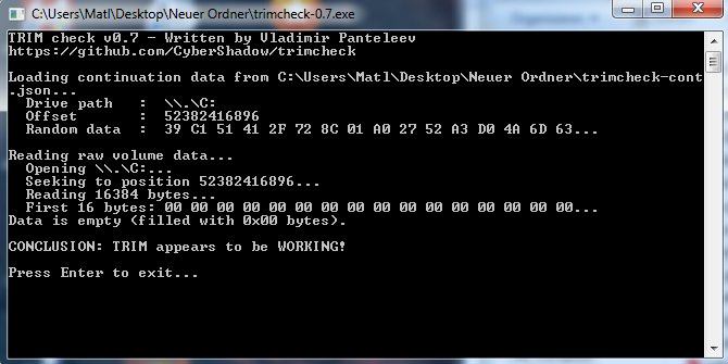

Also erstmal danke, ein großes DANKE an dich Holt für deine ausführliche Antwort, es hat mich wirklich ein großes Stück weiter gebracht.
Ich habe trimcheck durchgeführt, TRIM is WORKING!

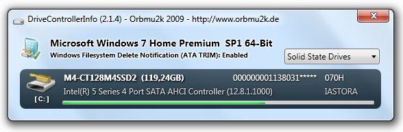

Habe auch drivecontrollerinfo trotz trimcheck pass ausgeführt, um zu zeigen dass ich genau diesen Chipsatz habe den der Kerl (in dem ersten Link von dir) beschreibt.
