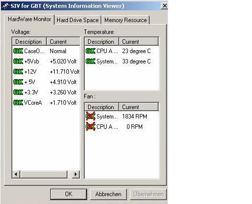

Hier noch mal der Beweis für das Kühle Sys
