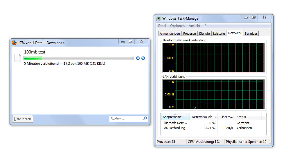

Habe unter Win7 Professional folgendes Problem:
Bei Downloads kommt es in unregelmäßigen, kurzen Abständen zu Unterbrechungen. Die Netzwerkauslastung geht auf 0% und der Download geht dann auch nicht weiter. Nach einigen Sekunden geht es weiter, manchmal bleibt es aber auch dauerhaft hängen.
Passiert auch bei Youtube Videos beim Buffern und auch bei Downloads von einem XAMPP Server im Netzwerk. Problem liegt also NICHT an der Internetverbindung.
Ebenso unabhängig ob Chrome, IE9 oder Firefox. Passiert sowohl über WLAN als auch im LAN, deswegen schließe ich Treiber auch eher aus. Antivir wurde schon deinstalliert und hatte keinen Effekt, ansonsten ist nichts zusätzlich installiert.
An einem anderen PC im selben Netzwerk gibt es keine Probleme.

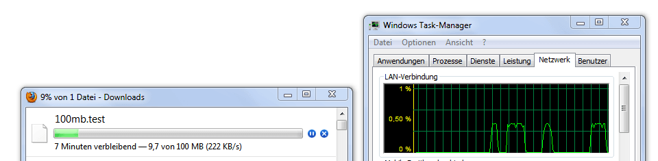

Zur Verdeutlichung, oben das Problem, unten ein anderer PC:
Scheint ein Windows- Problem zu sein, aber ich habe keine Idee mehr in welcher Richtung ich noch schauen könnte.
