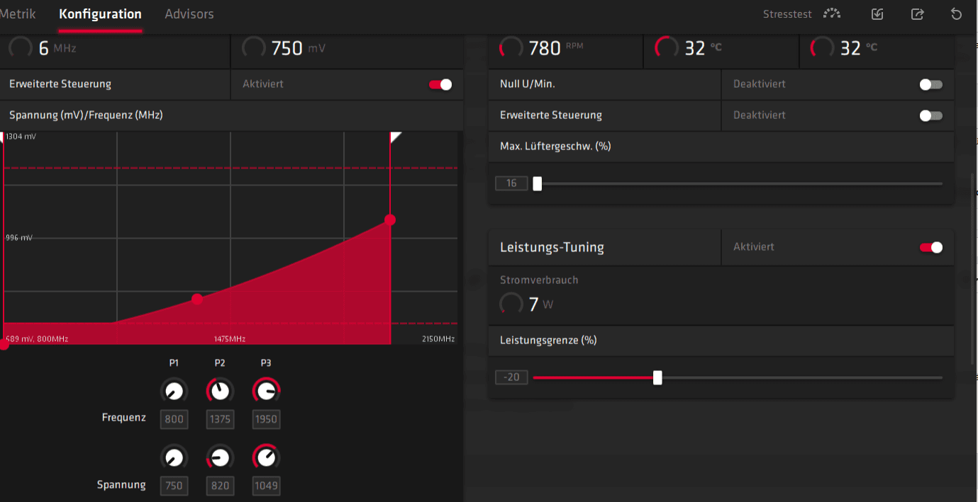

Ich hab mich jetzt nochmals richtig reingehängt ind die Lüfter/Airflow/ Undervolting geschichte.
Gehäuselüfter an Lautstärke angepasst (die sind ja an die CPU gekoppelt, die allerdings ja nie richtig warm wird), sprich die drehen von Grundauf nun schneller, dennoch leise und Temps CPU unverändert.
Die 5700xt nochmals undervoltet allerdings nicht per MPT sondern Slider Wattman Leistungsaufnahme - dazu Lüfterkurvenanpassung per Afterburner -
Timespy 9300 Graphicscore. Furmark+Post Effects / Occt 8 Shader +- 90Grad bei 30% Lüfter - Stabil/Sehr Leise! und Leistung passt.
2021-05-30 19_14_13-interne Wakü für R53600 _ 5700xt nitro - Anfänger _ Hardwareluxx.png
Das Hochdrehen der Lüfter beim Anlaufen und die mindestdrehzahl der Lüfter per MPT gebändigt.
besser wird das nimmer und Geräuschkulisse werde ich auch mit einer Wakü wohl nicht toppen können.
Was mich wundert - ich habe früher mit MPT die Leistung gedrosselt, über Wattman hat das aber erst jetzt richtig Ergebnisse gezeigt....
Komisch aber egal - ich bin da wo ich hinwollte.
