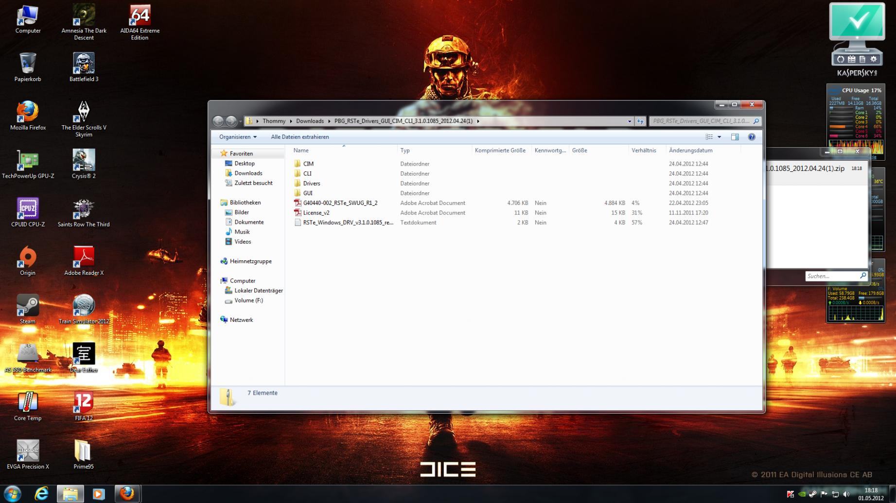

Klick mal nicht auf das Ding wo ReadMe (txt) steht, sondern oben rechts auf den Download Button. Danach sollst du was akzeptieren und er lädt dann das Richtige runter.
Edit: Entschuldige das ich dich für so "dumm" gehalten habe. Du hast ja schon das richtige geladen und bist jetzt im entpackten Ordner... :d
Geh mal in den Ordner GUI, da ist ne .exe ;)
Diese Nacht zu viel getrunken, thommy96? ;) Schau mal in den Ordner "GUI"!

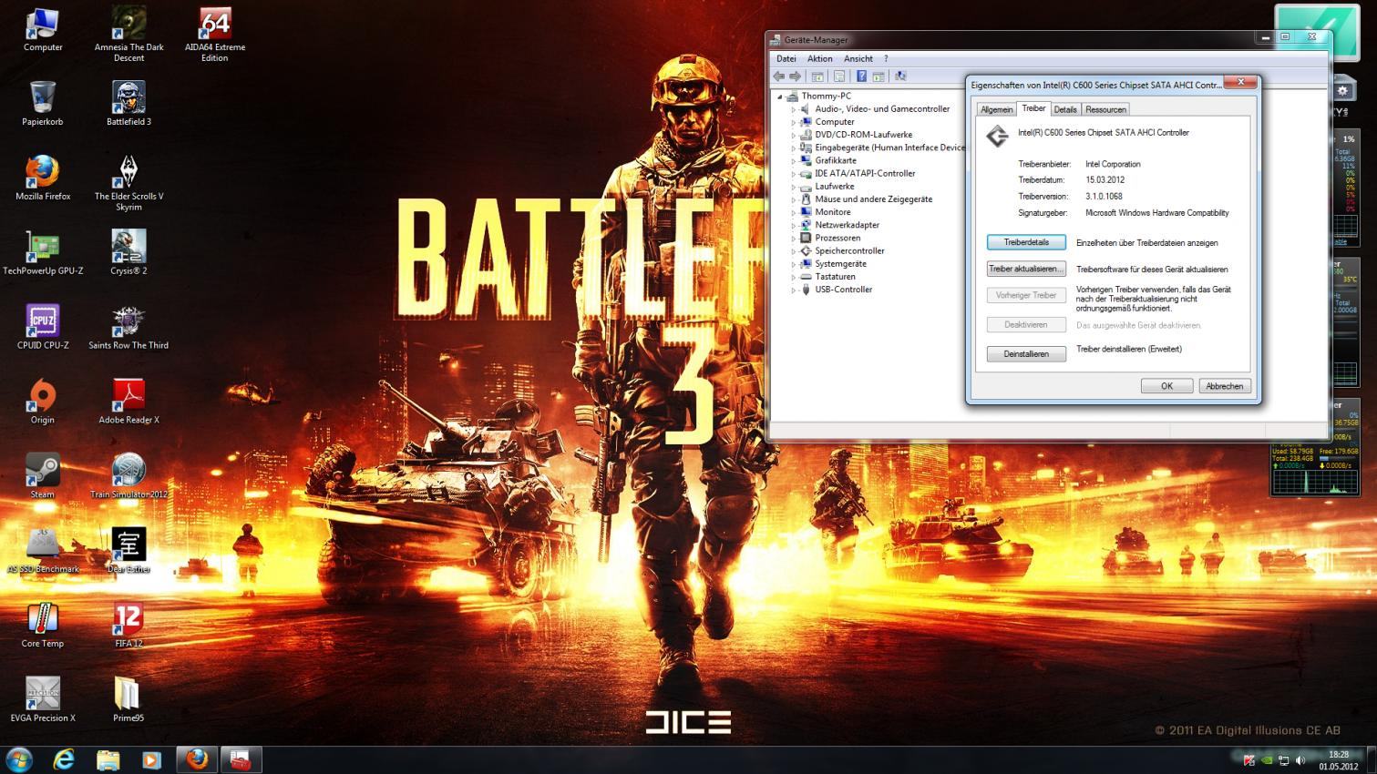

danke erstmal. Gerade installiert, steht in Geräte Manager aber eine andere Version:confused:Intel rst 2.jpg
und klappts?
z.B. mit der Intel Toolbox?
Edit:
geht immer noch nicht mit der Intel-Toolbox.
@thommy96
Die Version ist bei mir gleich.

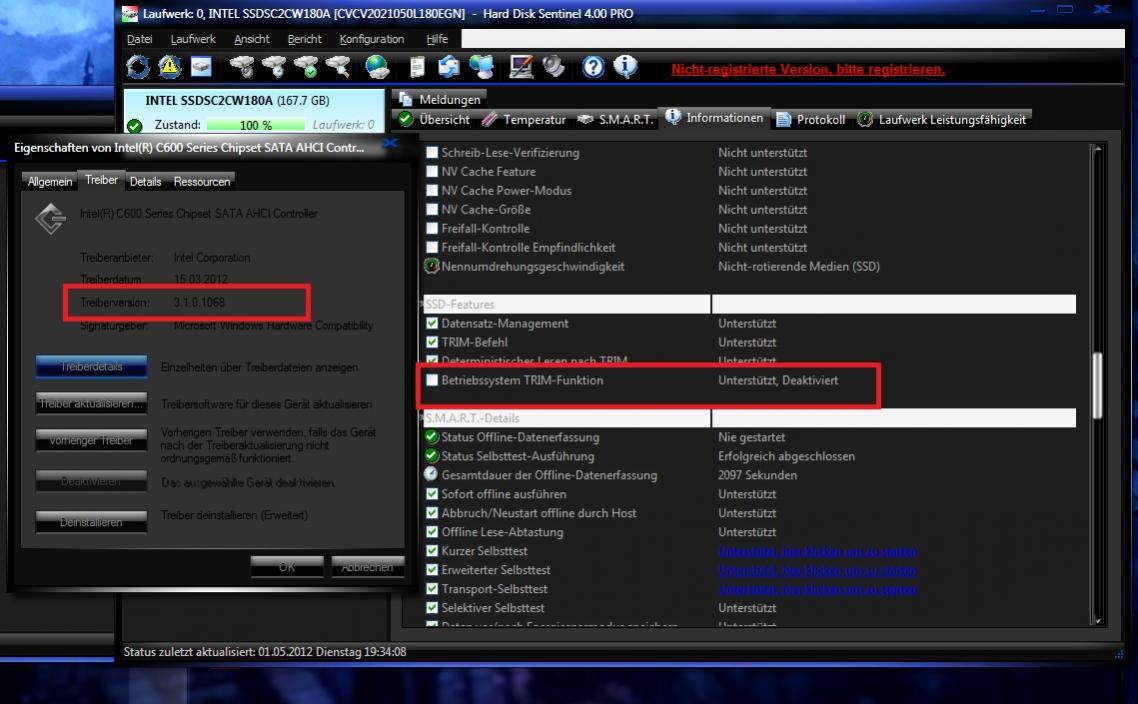

Das die Intel-Toolbox nicht funktioniert, das hat ja nichts mit dem Trim-Befehl zu tun, hier muss Intel nur mal in die Puschen kommen und eine neue Version bringen, die mit dem RSTe-Treiber auch kommunizieren kann - so wie es Crystal Disk Info vorher auch nicht konnte, die neuen Versionn es nun aber können.;)
Wenn ich bemerken darf, ich finde das ist kein Beweis! Hard Disk Sentinel 4.00 kann garantiert nicht mit dem Treiber richtig umgehen, so wie es Intels eigene Toolbox auch noch nicht kann. Fast alle Tools können noch immer keine Smartwerte bei Verwendung des RSTe auslesen, ist schon alles merkwürdig mit Intels High End Plattform. Zumindest kann ich mir nicht vorstellen, dass Intel so etwas in das Dokument des Treibers schreibt und es dann nicht stimmt, zumahl es ja sogar ein Treiber für Geschäftkunden ist. Zumindest kann ich mit dem SSD-Tool 0.95 ja manuel trimmern, was ja zeigt, dass der Befehl auch durchgeht - warum sollte der Befehl von Windows dann nicht durchgehen. Na ja, ich vertraue hier eher Intel als den ganzen Tools. ;) Davon ab sind auch mit der Version davor meine ganzen SSDs im System nie langsamer geworden, was ja irgendwie zeigt, das Trim funktionieren könnte.
