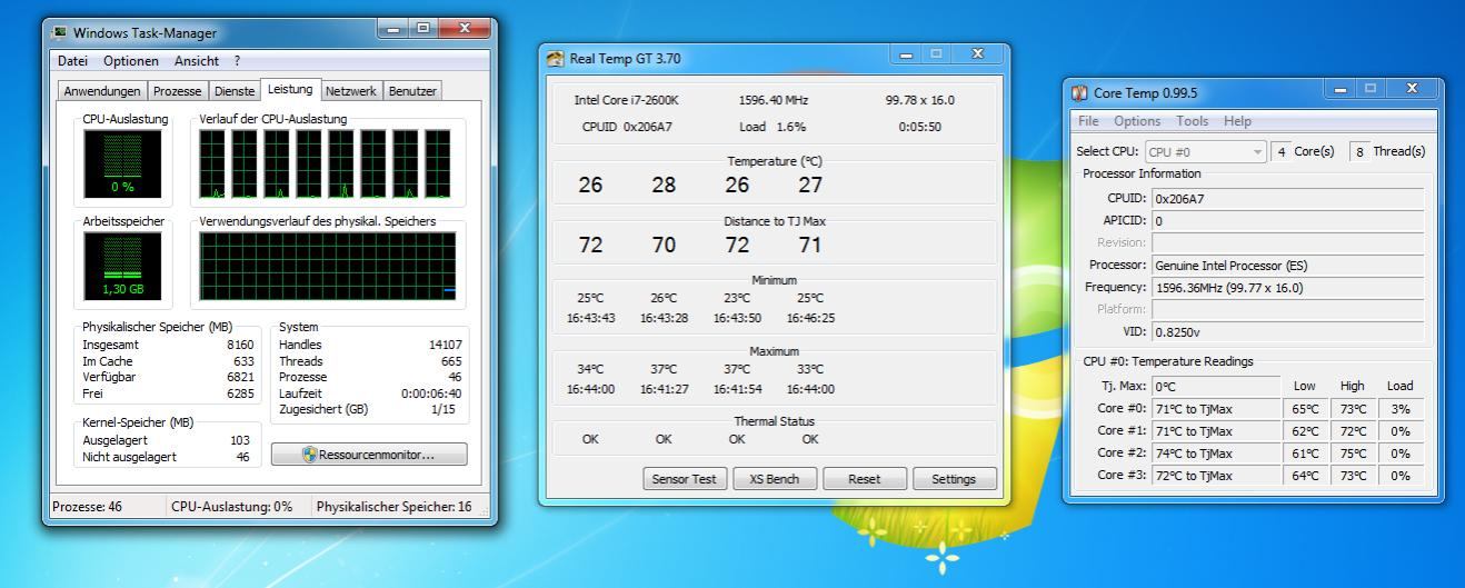

Das sind die Aktuellen werte kann doch nicht sein oder könnte vl irgendwas defekt sein ?
Die Temperaturen stimmen doch, die 70 Grad, die du meinst sind nicht die CPU-Temperatur, das ist TJMAX, das bedeutet, dass du noch 70 Grad mehr Wärme drauflegen könntest bevor die CPU sich abschaltet. Deine Idle-Temperaturen sind um die 25 Grad und Last um die 37 Grad, also alles in Ordnung.
Is das dein ernst mann bin ich doof :d ich hab das für die höchst temparaturen gehalten das würde auch erklären warum ich beim zokken auf 50C komme -.-.
Danke und sry für den Aufwand.
