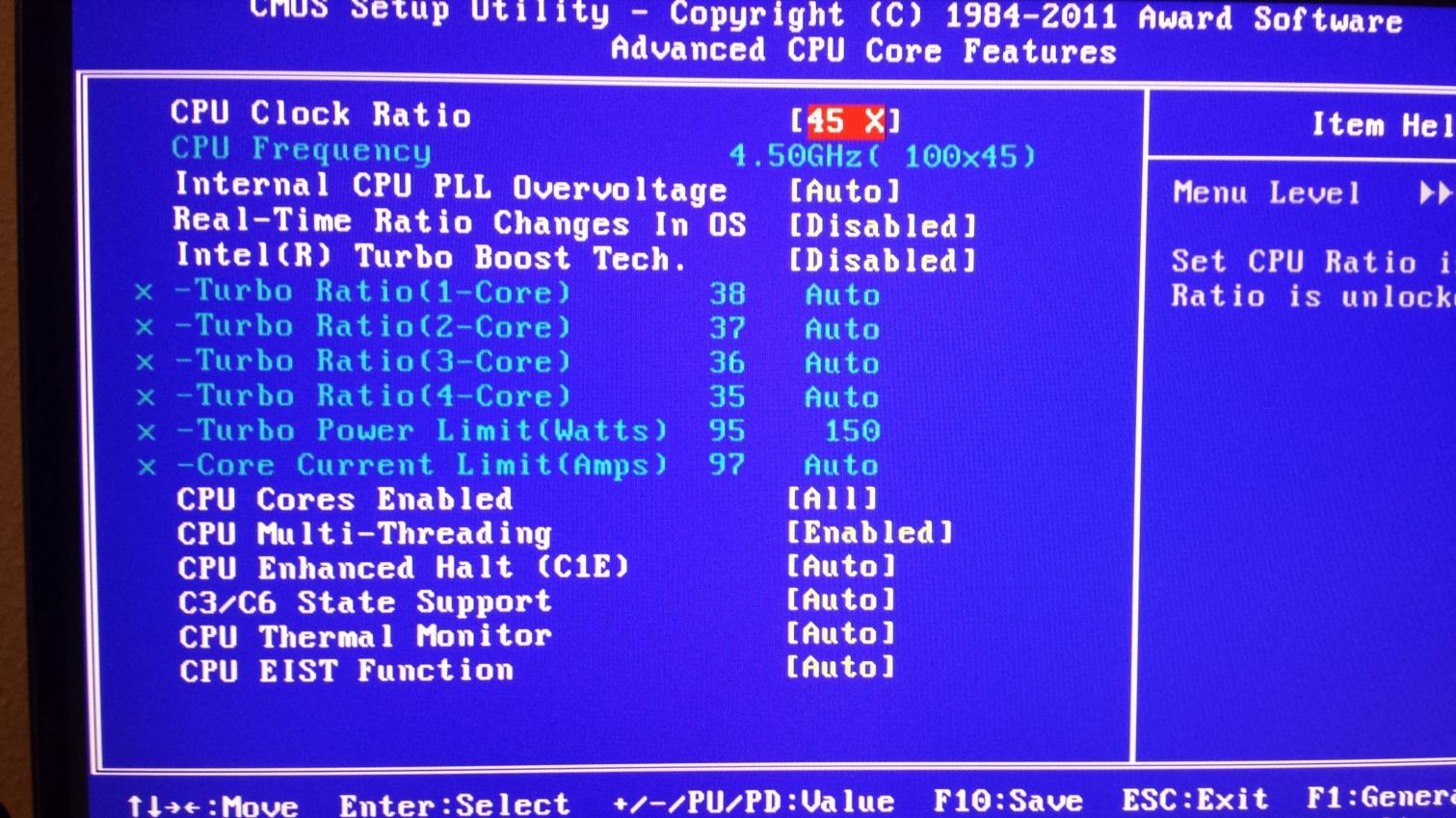

Hallo Leute,
Folgendes Problem habe seid Jahren ein Gigabyte GA Z68 X UD5 -3B Mainboard mit nem I7 2600K auf +0,35v mit 45xMulti am Laufen 100Mhz BCLK Der lief immer schön mit 4500Mhz oder sonst im Idle 1600Mhz. So jetzt ist es so das er nicht mehr aus dem Idle rauskommt egal ob ich nen Spiel Starte oder Prime95 läuft bleibt bei er 1600Mhz weiß einer was da los ist, ich meine jetzt nichts geändert zu haben im Bios kann mich aber auch irren hatte die Tage das Problem, das der PCIE nur 8x war bei Meiner 980TI. Hat sich aber rausgestellt weil hatte vor kurzen den Rechner neugemacht also komplett gereinigt überall WLP erneuert das ich die Creative Titanium PCIE im 8x Pcie hatte nicht im 1x habs umgesteckt und hatte sofort wieder 16x Pcie.
Das komische ist jedoch das wenn ich nen Neustart mache die Cpu wieder 45x hat hatte das jetzt 2x und wollte mal nachfragen was das sein kann ? Was mir auch aufgefallen ist wenn ich Schreibe kommen die Buchstaben nicht Sofort wie gewohnt sonder etwas verzögert langsam.
Macht das Z68x und der I7 jetzt nach 6 Jahren die Hufe hoch oder vermutet ihr was anderes ?

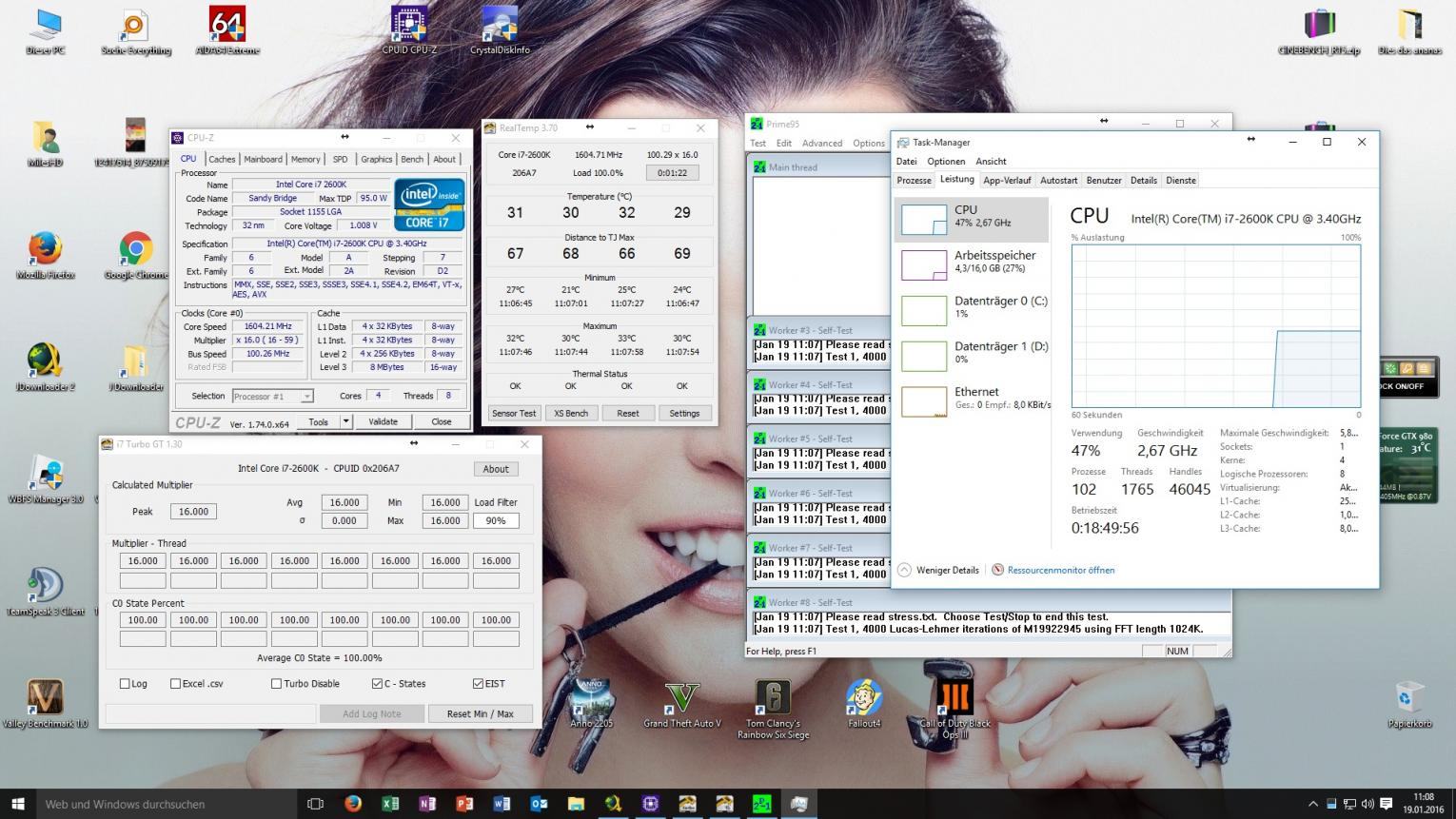

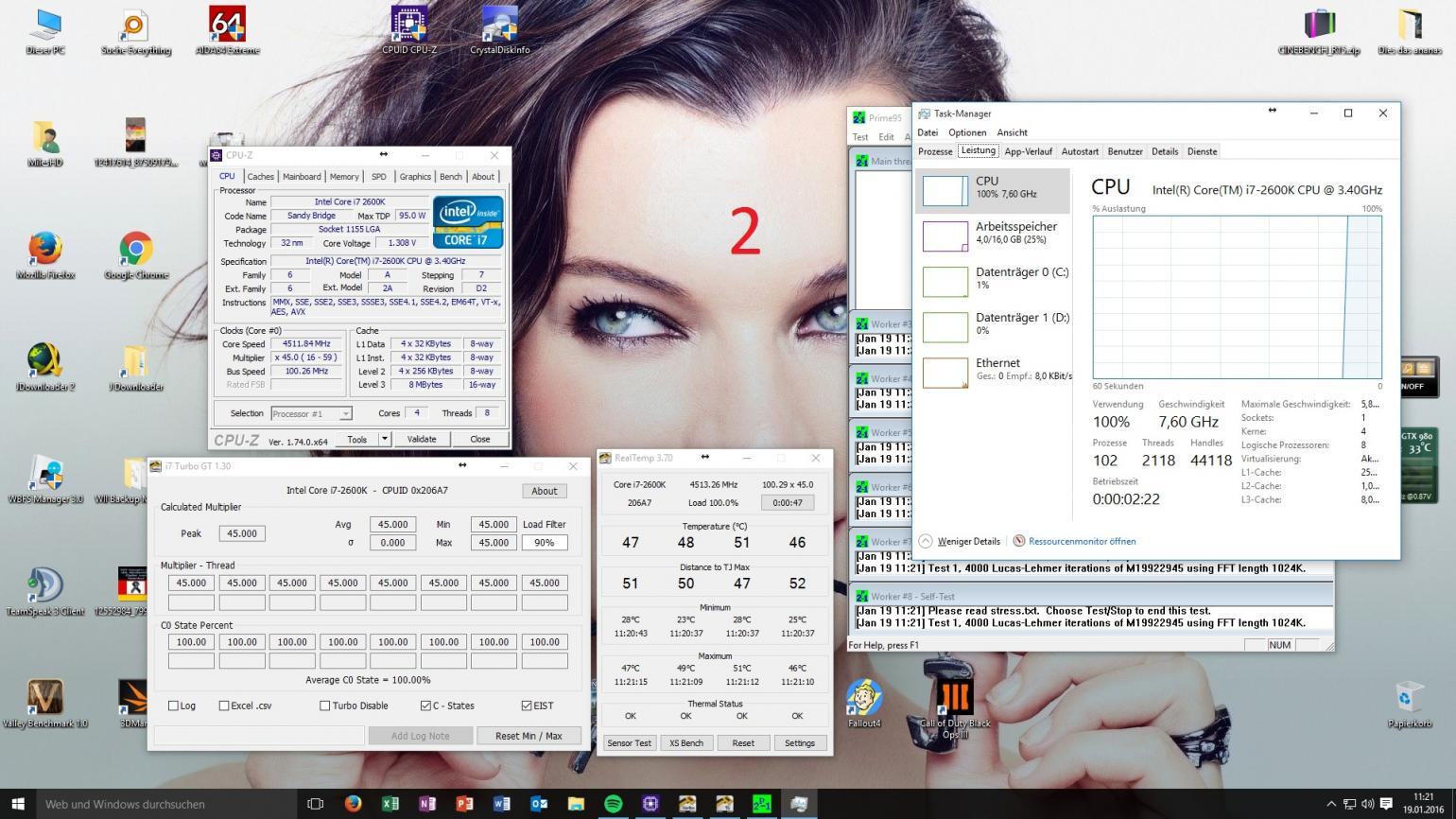

in den windows energieoptionen vllt den energiesparmodus eingestellt?
wenn ja stell mal auf ausbalanciert.

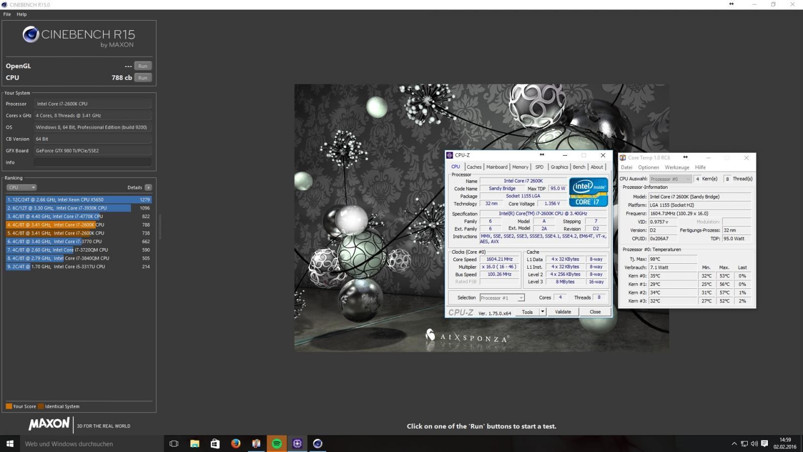

Werde ich mal versuchen was da los2.jpg Zwischen Bild 1-2 Liegt nur ein Neustart keine änderung im Bios oder Windows.
@ sTOrM41 steht auf ausbalanciert.
Versteh ich das richtig, die CPU taktet nun wieder normal? Auch nach einem erneuten Neustart?
Ist das Problem mit den Buchstaben sicher eines, oder kannst du dich da vielleicht getäuscht haben? Hast du diesen "Schreibtest" während Load gemacht? Da kanns durchaus auch zu Verzögerungen kommen.

@ TE: Deine CPU ist doch nur 47% ausgelastet
Denke dein OC ist Instabil . Sieht aus als ob diverse Cores aussteigen.
Mit Coretemp würde man es genau sehen.
Mach die Energiesparfunktionen aus im Bios und lote die CPU neu aus.

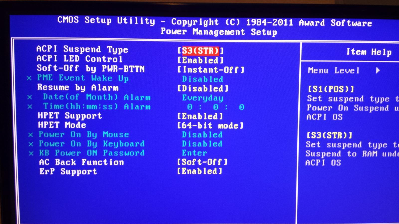

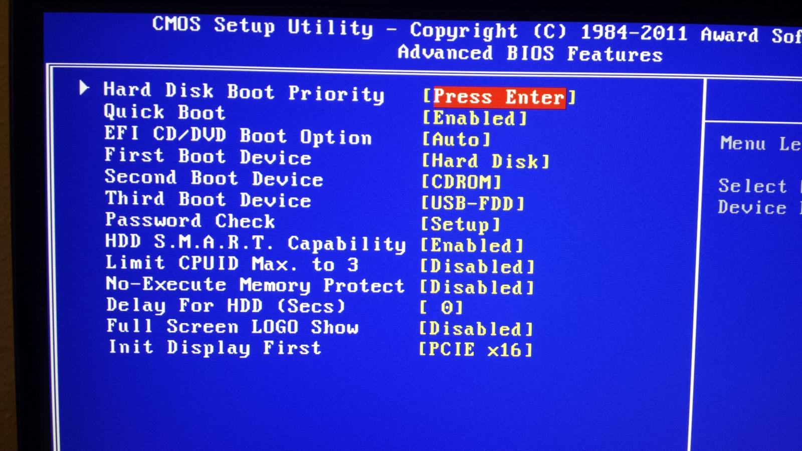

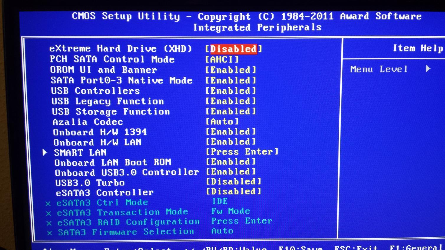

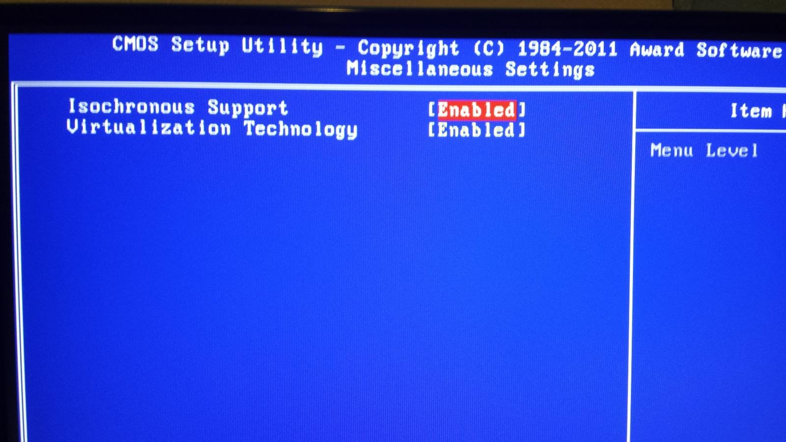

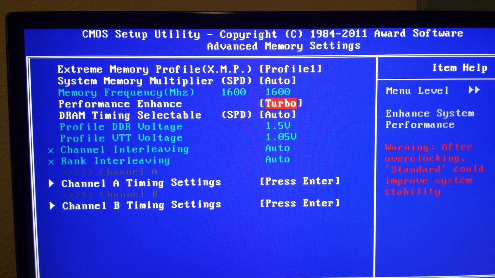

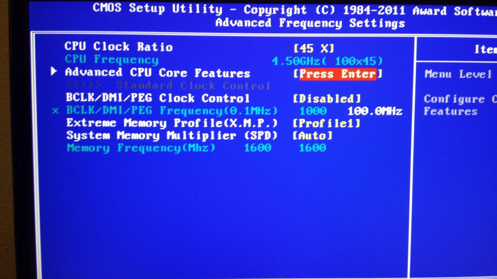

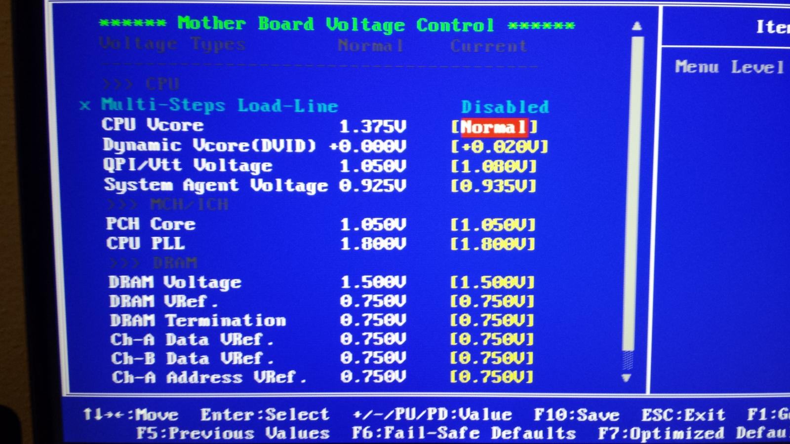

Hier mal ein paar Bilder von meinen Bios Einstellungen evt kennt sich ja jemand damit aus und sieht ein Paar ungereimtheiten.
20160128_073849.jpg20160128_073834.jpg20160128_073908.jpg20160128_073922.jpg20160128_073944.jpg20160128_074003.jpg20160128_074022.jpg20160128_074034.jpg

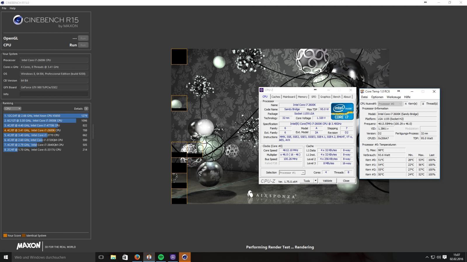

Habe mal nach der anleitung in dem link von Barto11 danke dafür getaktet, Dynamisches OC ALLE Boostkerne auf 46 Stromsparmechanismen alle an er taktet jetzt im Win 1600 -3400 und unter last 4600 Cinebench lief durch siehe Bild habe ich in den Vergangenen 5 Jahren nur immer falsch OC betrieben ? oder wieso laufen 4600 Mhz das lief noch nie. Cpu Vcore liess ich auf Auto heißt das er holt sich jetzt das was er Braucht oder wie läuft das ?
Glaube aber das ist nur Luck mit dem Cinebench ich werde jetzt mal 3Dmark Vally Prime usw testen.
Cinebench.jpg auf dem Bild ist er schon wieder 1600 aber war die Gnaze Zeit wärend dem Bench auf 4600Mhz
Hier nochmal kurz vor ende
Update also bisher Läuft der Ofen auf 4600 Egal ob Cinebench, Valley, 3Dmark
Update 2 nix da doch net Prime 95 Sofort Hängt der Rechner und ein Bluescreen kommt.
