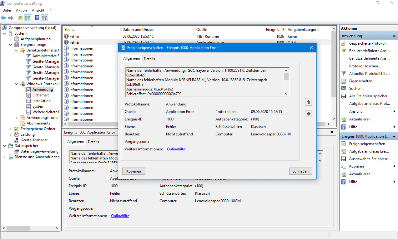

Mir hat es jetzt nach dem WindowsUpdate beim Ideapad den Inteltreiber aktualisiert.
Statt dem ControlPanel ist jetzt der IntelGrafikKontrollraum installiert. Nur ist mir da ein Fehler aufgefallen.
Wenn ich den User wechsle kann ich beim aktiven User dann die Software nicht mehr öffnen.
Auch beim anmelden kommt schon dieser Fehler bei den Ereignissen.
Habe das ganze Wochenende jetzt gesucht und mir ist aufgefallen wenn ich vorher den Task im Taskmanager kille funktioniert es ohne Probleme.

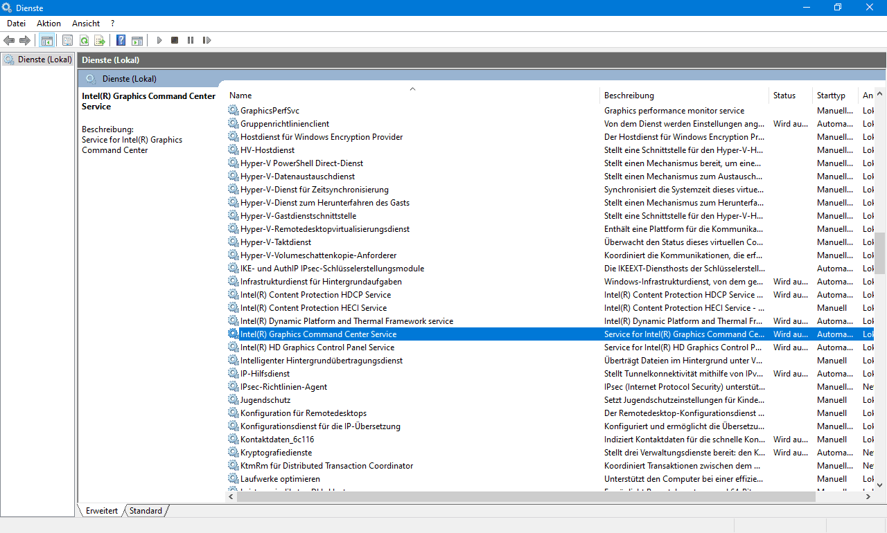

Aber eine bitte hätte ich an euch. Könnt ihr mal bei euch in den Diensten schauen. Habt ihr da auch die zwei Einträge, nicht das es mir da einen Dienst nicht mitdeinstalliert hat als ich die alte ControlPanel App deinstallierte.
Hier mal der Screen von den Diensten:

Kann ich nicht bestätigen. Ich kann die Software immerzu starten bei beiden Usern. Die beiden Dienste habe ich auch.

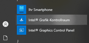

Bist du schon aktuell beim Kontrollraum und nicht mehr beim ControlPanel ? Dir fehlt der neue Eintrag, Sassicaia.

Intel Graphics Command Center Servie bei den Diensten.
Der ist mit dem Kontrollraum gekommen.
