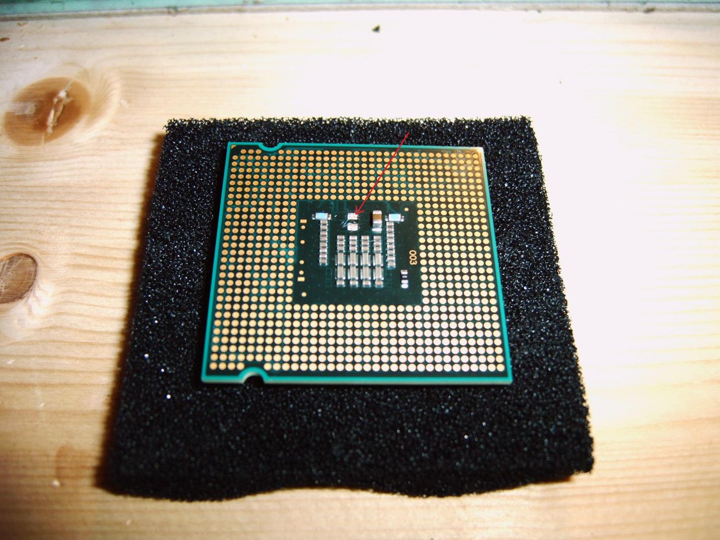

Habe mein E5200 eingeschickt da er nicht funktioniert hat. Habe ihn später zurück geschickt bekommen mit einem Schreiben, dass ein SMD abgebrochen sei.
Meine Fragen ist ob es eine Möglichkeit gibt das Bauteil neu zu beschaffen und dranzulöten. Ich weiß nicht ob es ein Kondensator oder ein Widerstand ist. Aber ich weiß, dass es genau so ein braunes Ding war, wie das neben dem Abgebrochenen. Vielleicht weiß ja auch wer ob es eine Kondensator oder ein Widerstand ist.
Viellen dank. Für eure Hilfe schon mal im Voraus. Hier ein Foto des CPUs

Die Chance, dass die CPU nach dem Löten funktioniert ist gleich 0,1%. So fein kannst du gar nicht löten, wie dieses in einem automatisierten Prozess vorgenommen wird. Kaufe dir einen neuen, dann hast du wieder Garantie und deine Ruhe :)

wenn DU nen Elektronikladen hast in der Nähe geh da hin und zeig das dem
hab nen e5200 und hab gerade die Bauteile angeschaut die der wo fehlt sieht genau so aus wie der rechts daneben
anhand der Bauform kann der das rausfinden was das für einer ist und evtl kann man den anderen ablöten und ausmessen
den anderen dann anlöten kann man eigentlich problemlos

Naja also die Kondensatoren sind ja für SMD Verhältnisse nicht so klein. "Mäusefutter" mit 0,4x0,2 kann man mit Übung, und dem richtigen Equipment (Anständiger Lötkolben mit feiner Spitze, Kopfbandlupe) schon löten.

Also wenn man etwas Löterfahrung, das richtige Zinn und ne ordentliche Lötstation hat is sowas kein Problem.

Nun ja, ist bei meinem ehemaligen Quad 6600 auch passiert, der Löt Quatsch hat ca.3h gedauert da es wirklich eine *PIEP* Arbeit ist, der rennt derzeit noch bei meinem Bruder im Rechner , bei solch kleinen CPU lohnt der Aufwand überhaupt nicht. Aber dies bzgl. muss es jeder für sich selbst Entscheiden, man sollte bedenken welch Schaden entsteht wenn das verlöten fehlschlägt :asthanos:

geh zum Elektronikshop und zeigs denen (sieht aus wie der rechts daneben)
wenn die das Bauteil ausmessen können
oder wissen was das ist können die Dir den kleine besorgen und
löten die Dir das sogar evtl ein

Also ehrlich gesagt sah ich kein Problem das ding zu Reparieren, kann vllt auch daran liegen das ich in meiner Ausbildung schon etliche SMD's gelötet hab. Mit nem Messgerät die kapazität des Kondensators bestimmen, kaufen, dranlöten. Das Löten währ ne arbeit von geschätzten 10 minuten. Brauchbares Equipment vorrausgesetzt.
