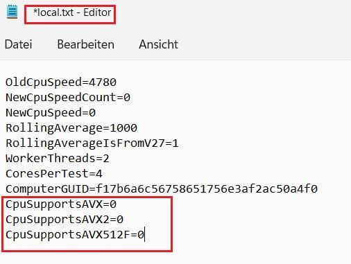

...bei Prime95 zwar keine Fehler, aber bei 100 % liegt die Temperatur bei 90 °C, nach 15 Minuten drosselt der Prozessor auf unter 98 %....
Bei Standard Einstellung vom Mainboard Bios ist das normal, AVX treibt die CPU Temperatur extrem in die höhe.
AVX bis AVX512F kannst du deaktivieren, mit CpuSupportsAVX=0 im local.txt in Prime95 (Bild unten).
CpuSupportsAVX=0 or 1
CpuSupportsAVX2=0 or 1
CpuSupportsAVX512F=0 or 1
Prime95 Einstellungen im local.txt erklärt: https://www.igorslab.de/stress-torture-cpu-gesamtsystem-bewertung/2/
