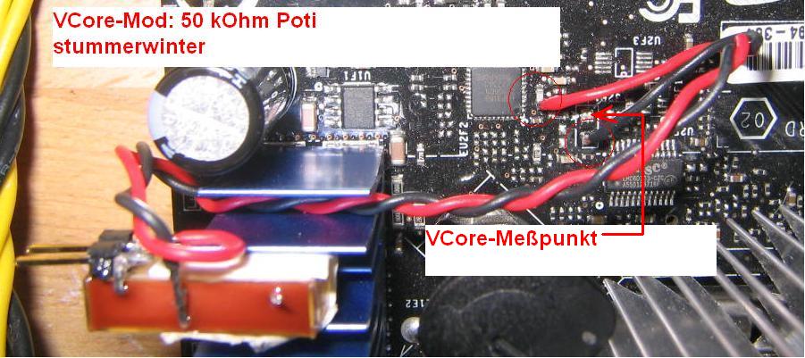

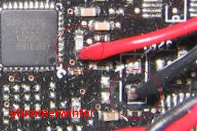

1. VCore-Mod
Ziel: Erhöhung des VCore (CPU-Spannung) über die BIOS-Einstellung hinaus
Erklärung:
- ein 50 kOhm (Spindel-)Poti wird an die im Bild gezeigten Punkte gelötet
- Vorsicht: gerade der im Bild links sichtbare Punkt ist sehr klein (Pic 1 und 2)
- Oberhalb der rechten Punktes befindet sich der Meßpunkt (+) für den Vcore
Ergebnis:
- VCore läßt sich um ca 0,2 V über den im BIOS einstellbaren Wert erhöhen
- darüber hinaus bemerkte ich ein Absenken des Wertes und freezen des Systems (wer hierzu eine Lösung hat, bitte posten)
- BIOS zeigt gegenüber Messung mit Multimeter einen um etwa 0,02 V geringeren Wert an
Pic 1: Löt- und Meßpunkte (+) für VCore-Mod
Pic 2: Detailansicht Lötpunkte

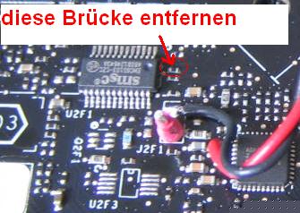

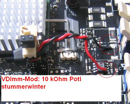

2. VDimm-Mod
Ziel: Erhöhung des VDimm (RAM-Spannung)
Erklärung:
- ein 10 kOhm (Spindel-)Poti wird an die im Bild gezeigten Punkte gelötet (Pic 3)
- Der Meßpunkt (+) befindet sich neben den RAM-Bänken (Pic 4)
Ergebnis:
- Der VDimm läßt sich etwa bis auf einen Wert vom etwa 2,8 V erhöhen
- Vorsicht: dieser Wert ist kritsich für die meißten Chips!
Pic 3: Lötpunkte für VDimm-Mod
Pic 4: Meßpunkt (+) für VDimm-Mod

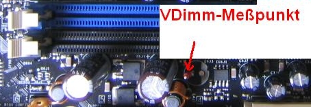

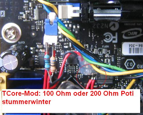

3. TCore-Mod
Ziel: Veränderung des Temperatursensorwertes (wichtig für LN2-Versuche)
Erklärung:
- im Normalfall schaltet das Board unter einer Temperatur von -127°C ab
- dieser Mod bewirkt eine Veränderung des Sensorwertes
- entfernen der SMD-Brücke (diese hat 0 Ohm, Pic 5)
- einlöten entweder eines Poti oder festen Widerstand (Pic 6)
- falls ein Widerstand benutzt wird, empfiehlt es sich, diesen abschaltbar zu gestallten (siehe hier: abschaltbare Mods), um das Board auch ohne LN2-Kühlung einsetzen zu können
- Vorsicht: auch diese Lötpunkte sind extrem klein
Ergebnis:
- mit einen 95 Ohm Widerstand erhöht sich der Sensorwert um etwa 20°C
Pic 5: 0 Ohm-SMD-Brücke
Pic 6: 95 Ohm-Widerstand eingelötet

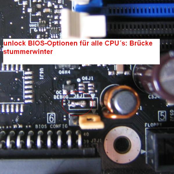

4. Mod zum freischalten von BIOS-Optionen
- Der Mod geht mit Silberlack oder kann gelötet werden
Da geh ich aber nicht weiter drauf ein, da 5-7 ein klasse Beschreibung gemacht hat: *klick*
Hier nur ein Bild von mir (gelötet):
Pic 7: freischalten von BIOS-Optionen-Mod

3. TCore-Mod
Erklärung:
Ergebnis:
