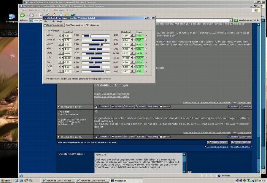

habe mal noch ein pix von dem winbond tralala doctor beigefügt...
vielleicht bietet der euch noch antworten...

ehm...
meinst du das "low limit",dann hast du recht, aber der aktuelle wert steht bei "status" und ist grün hinterlegt...

Also, deine Spannung sind alle im grünen Bereich ;) Da brauchste keine Angst zu haben.
