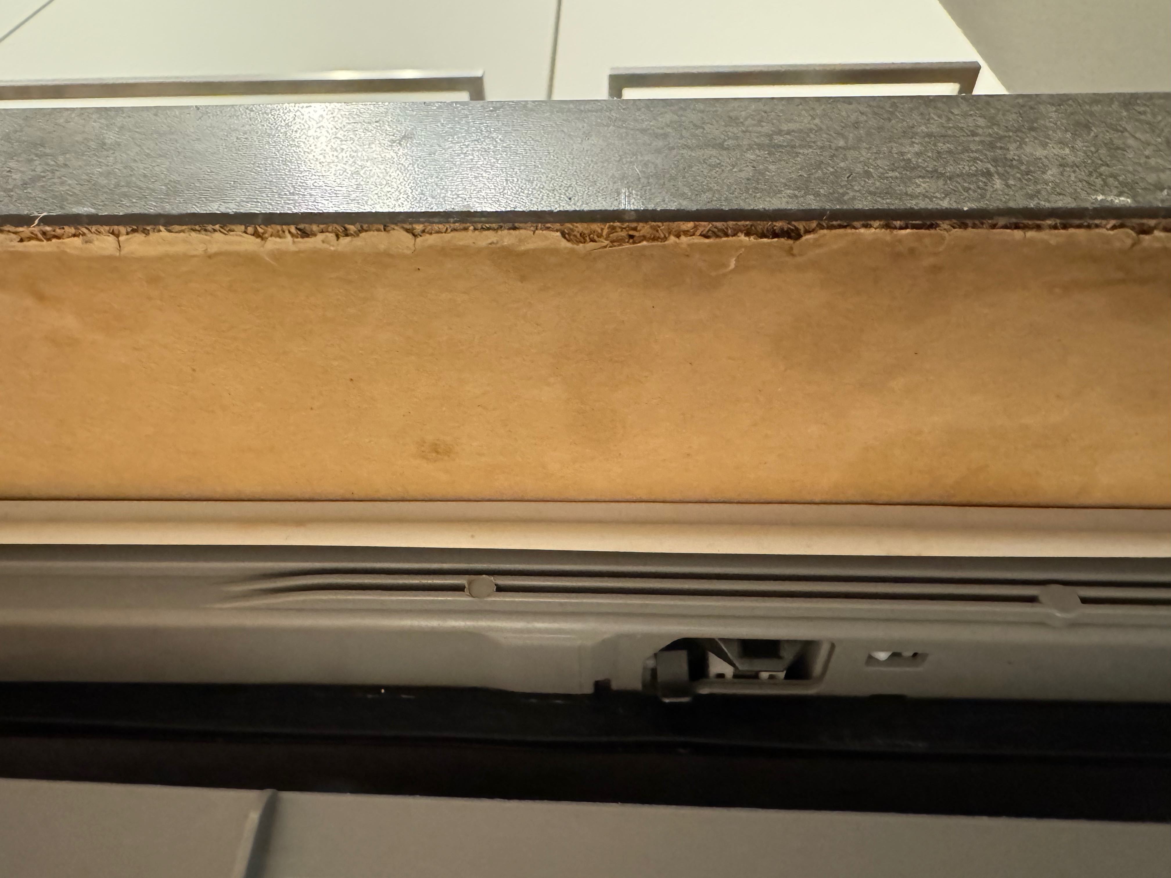

Ich bekomme am Mittwoch nen neuen Geschirrspüler und möchte dann an der Arbeitsplatte gleich noch den fehlenden Dampfschutz fixen. Der Vormieter hatte weder Folie / Aluband noch Abschlussleiste angebracht, dementsprechend hat die Arbeitsplatte gelitten und sieht unten hässlich aus weil es vorne an der Kante aufgequollen ist.
Mein Plan ist jetzt, wenn der neue Geschirrspüler eingebaut ist, unten ein Aluband aufzukleben, ganz vorne wo die Platte leicht aufgequollen ist mit Leim zu versiegeln und dann ne Abschlussleiste mit Winkel der ein paar mm übersteht zu beheben, damit man den Schaden nicht mehr sieht und es natürlich in Zukunft auch nicht noch schlimmer wird. Macht das so Sinn oder gibt es ne bessere Vorgehensweise?

So sieht das Problem aus. Die Winkel schauen gut aus, wichtig wäre halt, dass die Kanten am besten abgerundet oder zumindest sehr gut entgratet sind aus offensichtlichen Gründen und der Überstand außen sollte nicht zu hoch sein. eigentlich reichen 5mm.

Ui, krass wie das aussieht ... bei uns ist da auch nix als Schutz drunter. Habe gerade vor kurzem die Arbeitsplatte erneuern lassen. Sah dort nach ca. 24 Jahren noch aus wie neu. Da hat wohl euer Vormieter den Geschirrspüler immer offen abdampfen lassen. Macht zwar Null Sinn, ist aber weit verbreitet.
Es ist halt auch keine gute Arbeitsplatte. Ich hatte in meiner alten Küche auch keine Echtholz oder Steinplatte aber von diesen Furnierdingern halt eine aus der besseren Kategorie, da war auch nach Jahren überhaupt nichts obwohl der Miele Geschirrspüler immer von selber aufgeht und dann die feuchte Luft rauspustet. Das will ich auch wieder nutzen, weil so das Geschirr und vorallem die Kunststoffsachen deutlich trockenere sind wenn man ausräumt.
Normalerweise klebt man diese schlechten Platten wohl einfach unten mit Dampfschutz ab und das reicht schon aus, wurde hier aber halt nicht gemacht 🙄

Werde ich die Monteure dann fragen aber da ich ja schon nen Schaden vorne habe muss leider trotzdem noch ne Leiste drauf, alleine wegen der Optik.

Das Beste bei der Arbeitsplatte wird wohl sein, jetzt das überstehende großzügig wegzuschleifen/feilen und dann mit so einen durchsichtigen Schutzstreifen großzügig drüber und auch vorne ein Stück mit draufkleben.
Das werden die Monteure aber nicht wieder schönmachen. Das müsstest du wohl heute selbst schon vorbereiten, außer du kennst die Monteure.

Alte Maschine heute selbst schonmal rausziehen und die Unterseite irgendwie glatt machen. Schleifpapier oder Feile sollten gehen. Und dann kleben die Morgen den Schutz einfach großzügig um die Ecke und fertig.
Ich verstehe nicht ganz wie das mit dem "glatt machen" funktionieren soll.

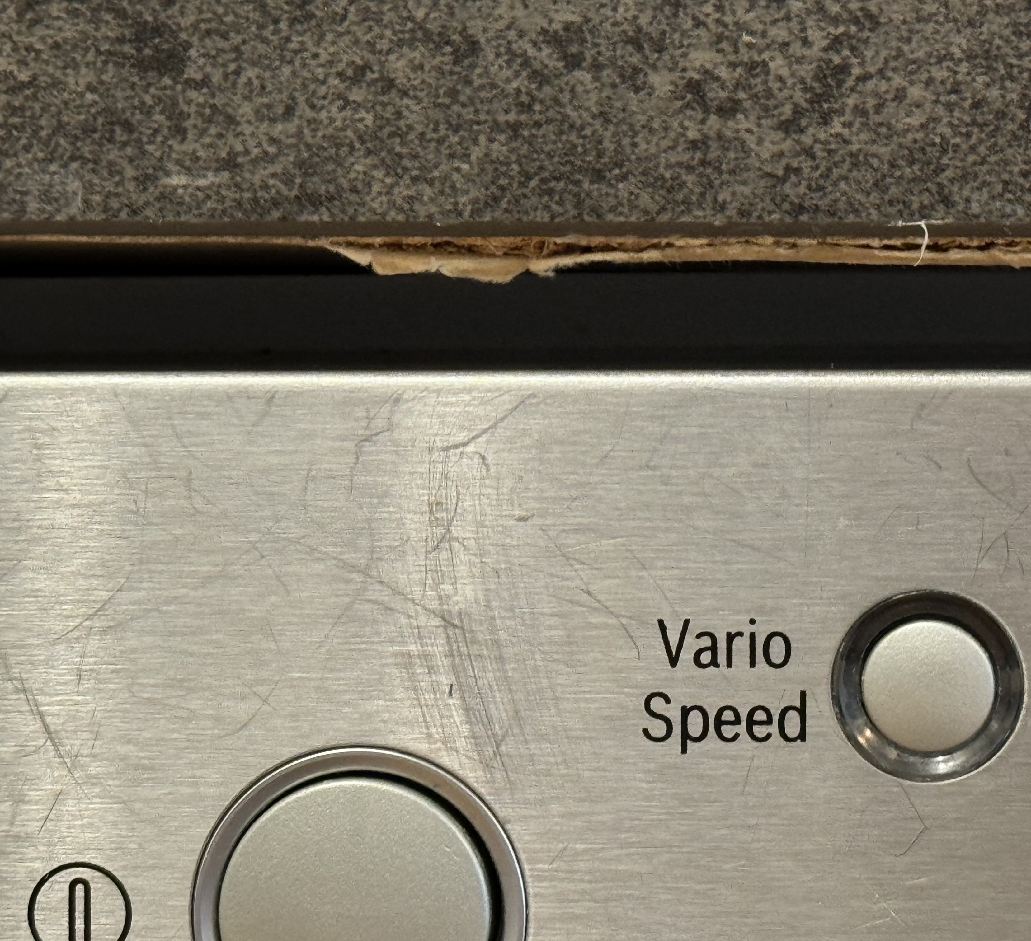

Hier nochmal ein Bild mit mehr Details.
Wenn ich da jetzt mit ner Feile, Schleifpapier, Cuttermesser etc rangehe, dann entferne ich ja primär diese Schutzschicht unten und mir kommt der ganze Presspan entgegen, ist das wirklich so ne gute Idee?
Deswegen wollte ich eigentlich die Leiste ranmachen weil ich halt so den Verdacht hatte, dass alle Alternativen auch nicht schöner werden können.
Ich würde ein dünnes Edelstahl Blech besorgen was von der Vorderkante bis ein paar Zentimeter unter die Spülmaschine geht.
Dann vorne an der Platte, wo sie schon beschädigt ist ne Silikonspur ziehen und dann das Blech bündig zur Kante montieren und mit Schrauben festmachen.

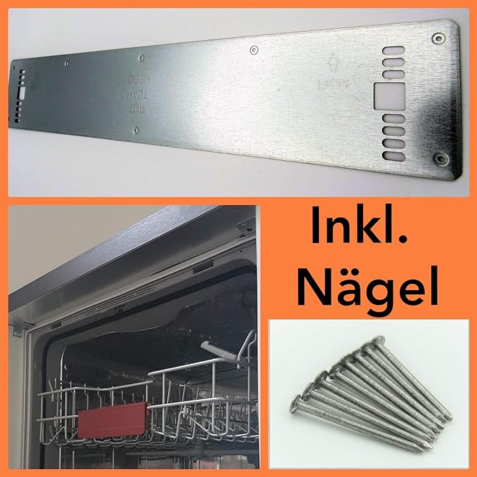

Bzw. kannst ja auch einfach ein Dampfschutzblech kaufen und halt einfach Silikon drunter
Der Vorschlag mit der Silikonspur ist nicht verkehrt. Allerdings würde ich dann das Blech leicht zurückversetzt befestigen (also nur bis Pressspan-Ende) und den Übergang zur grauen Platte unten mit grauem Silikon machen. Dann sieht von frontal noch alles "normal" aus und ist dicht.
Woran sollte irgendwas geklebtes halten, wenn die Abdeckung lose ist? Das muss schon weg, weil sonst hält doch nichts.
Wenn das klappt, wäre das natürlich super. Allerdings ist die Platte nun schon aufgequollen. Am Ende bleibt eigentlich nichts anderes übrig als irgendwas auszuprobieren. Lösungen gibt es nun einige unterschiedliche Vorschläge. Man könnte auch alles wegmachen, die Spähne fällt einen nicht endgegen. Und dann mit Silikon komplett wieder zukleben.
Egal was du da ranmachst, es darf nicht zu dick auftragen, weil sonst die Maschine nicht mehr aufgeht :) Und ist das Blech zu dünn, bekommst du das aufgequollene nicht reingedrückt und wir sind wieder beim abschneiden des überstehenden Materials.
mal eben geguckt. wie wärs mit sowas hier:
Das Teil nun komplett mit Silikon benetzen und fertig ist die Laube. Das BLech kann sicherlich einiges vom überstehenden material wegdrücken. Was nicht weggedrückt werden kann, muss dann halt rausgeschnitten werden. Das Blech verdeckt den Rest. Abschließend Außenrum um das Blech nochmal Silikon schmieren .
Man braucht dort kein Lebensmittelsilikon. Wichtiger wäre, das es für das Bad geeignet ist, also für feuchte Umgebungen.

Das Blech muss superdünn sein, damit die Tür noch aufgeht. Ich habe so ein Blech gepostet. Ein dünnes Blech kann aber aufgequollenes Material nicht einfach wegdrücken. Warum also das Zeug nicht etwas wegschneiden und mit so einen Blech wie verlinkt abdecken? Da fällt nicht der ganze Inhalt raus...
Dann mit Silikon das Teil komplett Abdichten. Man könnte auch vorher auf die Fläche schon etwas Silikon setzen und dann plattdrücken beim anschrauben. Irgendwas sehen wird man am Ende immer von Außen. Am wichtigsten ist doch, das der Schaden nicht vergrößert wird.
Bei mir mal gerade geguckt. Bei mir ist nur eine Alufolie aufgeklebt. Die Platte hat 10 Jahre Garantie beim Küchenstudio, die wissen eigentlich, was die da machen.
Wenn man alles was an der Platte aufgequollen ist wegschneidet/schleift bis man wieder eine bündige und plane Platte hat und dann wie @Ickewars vorschlägt graues Silikon drauf schmiert und dann so ein Dampfschutzblech drauf schraubt sollte es sauber aussehen..
Und wie @PayDay sagt einfach ein ordentliches Bad Silikon nehmen und noch mit 2 Schrauben festschrauben.
Am besten man macht nach der Montage 2 Schraubzwingen für 24 Stunden hin da sollte das Blech auch mit dem Silikon fest werden
