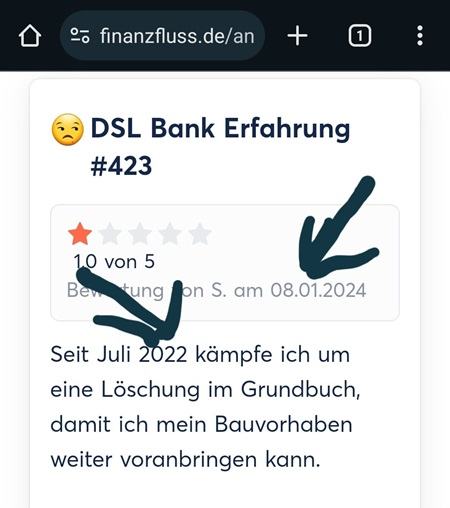

Oh man ey.. unser Hauskauf läuft richtig schlecht.
Am 19.10.2023 haben den wir den Kauf beim Notar eingetütet,
am selben Tag hat der Notar die Bank der Eigentümer aufgefordert eine Löschungsbewilligung der Grundschuld auszuhändigen.. und da passiert einfach gar nichts.
DSL Bank.. wenn ich gewusst hätte was das für ein Drecksverein ist hätte ich das Haus nicht gekauft.
Da gibt es tatsächlich Leute die da jetzt seit 1,5 Jahren(!) darauf warten.. wtf..
Die Eigentümerin ruft die Bank nun fast täglich an, droht mit rechtlichen Schritten, wird aber nur hingehalten.
Die wartet jetzt auch schon seit Juni das sie mal eine Auskunft darüber bekommen was sie an Vorfälligkeitszinsen zu zahlen hat..
Unseren Mietvertrag haben wir nun noch bis Mitte Februar verlängern können.. danach wirds dann evtl kritisch.
Wir sind nun mittlerweile so weit das wir mit dem Gedanken spielen vom Kaufvertrag zurückzutreten, hat da jemand Erfahrung mit wie die Changen stehen das wir unsere ganzen Kosten wieder rein bekommen?
Ich hab der Eigentümerin heute nahegelegt das sie dieser Bank doch bitte schleunigst von einem Anwalt auf die Füße treten lassen möge.. ich hoffe sie tut es. Ich selbst kann gegen die Bank derzeit wohl nicht vorgehen? (habe ja keinen Vertrag mit der Bank).
Fyi:
Ich habe dann Mitte Februar diverse Medien informiert was da bei der DSL Bank abgeht. ARD, ZDF, MDR, Volksstimme, die ganze Palette.
Die Volksstimme hat dann bei der Bank nachgehakt und drei Tage später war dann das essenzielle Dokument auf ein mal fertig 🙂
