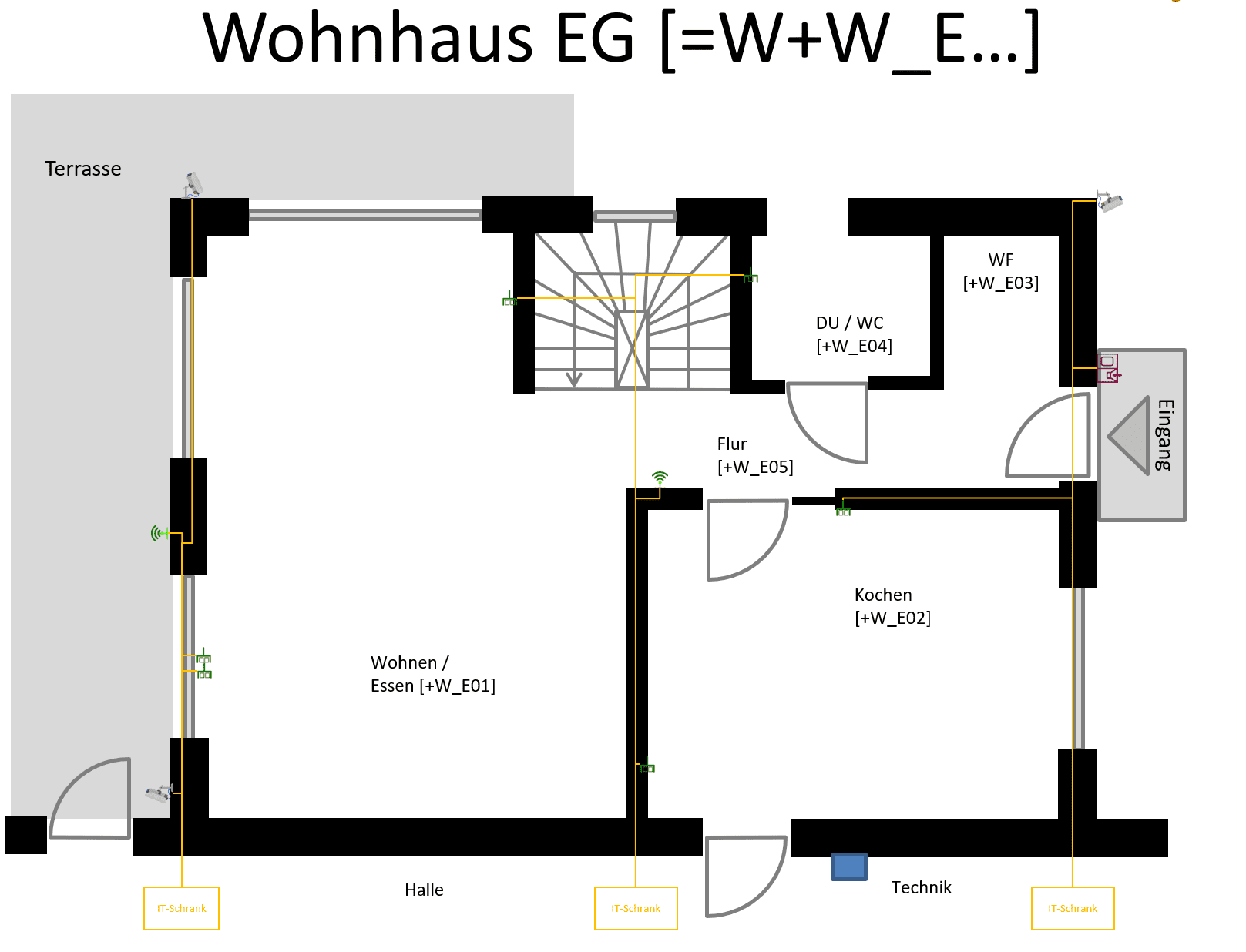

Edit: Ich kann echt nur empfehlen, macht euch so ein Raumbuch und zeichnet dort jede Steckdose, Nwtzwerk, TV, etc. ein und auch gleichn Möbel dazu.
So weiss man wo was stehen soll und hat alles im Blick. Hier mal ein Beispiel nur mit Netzwerk.
Alles auf einmal in einem Plan wäre bei mir zu unübersichtlich. Deshalb gibt es 5 verschiedene, damit man die Leitungswege auch noch nachvolllziehen kann.
Das selbe gibts dann noch mit TV/SAT und eben Strom und zusätzlich KNX und Modbus-TCP Planung.

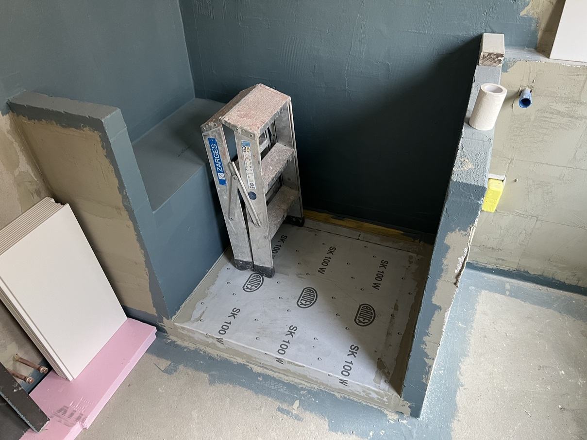

Moinsen, bei mir in der Dusche möchte ich das Fugenmaterial zwischen den Fliesen erneuern, da bereits Risse enthalten sind. Wie kann ich das am besten entfernen, ohne die Duschabdichtung unter dem Fugenmaterial zu beschädigen?
Gibt es etwas mit einer Tiefenbegrenzung?
Silikon kannst du mit einen Cuttermesser entfernen. Die Tiefe kann man dort einstellen. Ist eine Scheißarbeit...
Vielleicht ne Fugenfräse ausleihen? Die haben zumindest Tiefeneinstellmöglichkeiten und gehen auch für Fliesenfugen.
Ansonsten würde ich nen Dremelaufsatz nehmen und dem ne Markierung mit der Fliesendicke verpassen. Und dann eben megavorsichtig rangehen und die Markierung immer im Sichtfeld oberhalb der Fliesenebene behalten.
Die Multitools von Fein und Bosch haben soweit ich weiß auch die Möglichkeit einen Tiefenanschlag anzubringen. Oder eine Flex mit Absaughaube von Bosch Blau. Da kannst auch die Tiefe einstellen.
Aber erstmal wäre wichtig was in den Fugen ist. Silikon oder Fugenmasse.
Ich habe aber vorher auch noch nie gehört, das man mit super vorsichtiger Herangehensweise an das alte Silikon geht. Die Abdichtung muss schon etwas aushalten und darf nicht gleich die Grätsche machen, weil man mit den Cuttermesser zu dicht dran vorbei kam.
Wahrscheinlich meint er aber wirklich die normalen Fugen und nicht nur das Silikon.
Das Beste wird wohl wirklich ein Multitool mit Tiefenstopp sein. So kann man die Fugen sauber ausschleifen, ohne das man wirklich tief rein geht.
ich habe das hier auf die Schnelle gefunden:
Das Teil sieht nicht danach aus, als ob man damit gleich zu Tief eindringt. Gibt da sicher noch andere Hersteller und Möglichkeiten, sieht so aber machbar aus.
Danke erst Mal für die Vorschläge, es handelt sich hier in der Tat um Fugenmasse und nicht um Silikon das entfernt werden muss.
Denke mal Multitool + Tiefenanschlag könnte passen.
Die Abdichtung ist doch flexibel, so eine Art Folie oder?
Man könnte das Multitool wie eine Knochensäge mit einem Sägeblatt ohne Zähne nutzen - das geht zwar durch poröses Material wie Fugen (oder Knochen ^^) aber nicht durch die weiche Abdichtung.
Die Abdichtung ist eigentlich eine dicke Grundierung. Auf einer Folie würde doch nichts drauf halten. Am Boden dann Dichtband.

Man braucht doch kein tiefenanschlag ..unter der Fuge ist noch Kleber...der im Normalfall um einiges härter als die Fuge ist....das Problem wird eher sein die Fliesen nicht zu beschädigen
