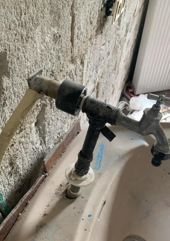

hat jemand eine idee, wie diese leitung mit dem wandhalter verbunden ist? für mich sieht das nur nach reingesteckt aus und das wars. aber so kann das doch niemals 6bar aushalten?! wie unschwer zu erkennen, soll das alles dort weg und neu. die leitung kommt natürlich von woanders her und soll wieder verwendet werden, weis aber nicht, wie ich diese wieder neu verbinde mit was für ein teil. am ende muss es natürlich wieder dicht sein, weil sonst kann man kein wasser mehr anstellen...
hat jemand eine idee?
Ist das ein Kupferrohr? Dann wird es gelötet sein. Wenn nicht, bleibt nur eine Schraubverbindung oder eine Pressverbindung. Gepresst werden wiederum meines Wissens nur neue Alu/Kunststoffverbundleitungen. Also vermutlich gelötet oder geschraubt (mit Hanf oder Teflonband zur Abdichtung).
Wer bitte hat auf der Hausleitung 6 bar anliegen? Selbst Hauswasserwerke haben doch meist nur 3-3,5 bar.
Knallt euer Versorger mit so viel Druck durchs Netz?
Das kann es durchaus geben. Hab hier erst am Montag erfahren das unser Versorger keine zentralen Schutzmaßnahmen ergriffen hat und deswegen jedes Haus einen Druckminderer und einen Rückflussverhinderer verbauen muss. Haben die sogar in eine Vorschrift, in den 90er, gießen lassen.
Meine Eltern bzw. deren Sanitär haben sich darum offensichtlich nie gekümmert und ich wusste bis Montag davon nichts.
Wurde dann am Montag, zusammen mit einer Enthärtungsanlage, installiert. Druckminderer auf 4 bar eingestellt - gefühlt ist der Druck im Haus jetzt halbiert.
Reicht immer noch locker, viel mir aber gleich am ersten Tag auf. Gerade bei der Klospühlung. Hab hier noch Druckspühler, also ohne Wasserkasten. Vorher waren das die Niagarafälle, jetzt "nur" noch ne Stromschnelle.
joa, bei uns kommen laut Klemptner um die 10bar an - der Druckminderer ist auf 3.5bar eingestellt - der war schon vor der Enthärtungsanlage verbaut.
Genau das habe ich damals mal gelernt und ja, 6-8 bar ist nichts besonderes

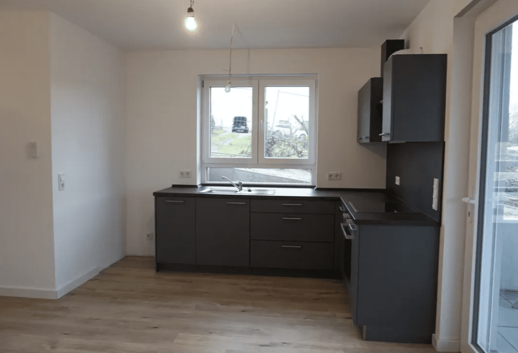

Wir haben in der Küche Strom, Wasser und Abwasser mittig nochmal aus dem Boden, damit man eine Kücheninsel drauf bauen kann.
Aktuell in normaler U-Form steht da eine Zeile drüber.
passt da links nen kühlschrank hin? im leben nicht oder? (foto aus immoscout)
Einbaukühlschrank sollte 60 cm haben…
