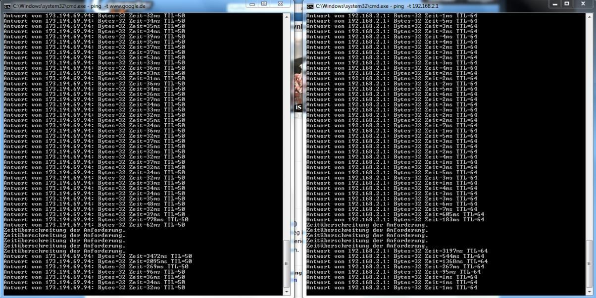

edit: ich hab jetzt versucht dauerhaft zu pingen und hab prompt nen Fehler entdeckt:
Was sagt mir das jetzt?
Der outer spackt, oder meine Verbindung zum router spackt, richtig?
Ich hab dauerhaft 3 Striche Empfang, also würd ichs mal auf den router schieben, kann das sein?

Das komische ist, dass ich am Laptop ganz normal surfen kann, aber sobald ich am Rechner "ins Internet geh" sprich im Browser surfe, kackt der router ab.
Das gepinge von #5 mach cih auch am laptop und da hab ich dann auch Verbindungsabbrüche.
Kann es also sein, dass mein Rechner, bzw meine WLAN Karte den Router abschießt???
