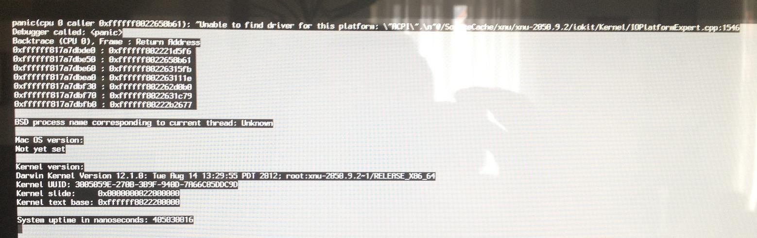

Alles Funktionierte eigentlich wunderbar, aber seit ca. 2 Wochen wenn ich den iMac das erste mal am Tag Starte bekomme ich das Apfelsymbol und das wechselt immer mit einen (ich nenne es mal) durchfahrt verboten Symbol + Ordnersymbol in dem ein Fragezeichen ist.
Diese 3 Symbole blinken immer hin und her und anschließen kommt es zu einer Fehlermeldung (Screen dazu weiter unten im Post).

Hast du mal die SSD auf Fehler geprüft?
Für mich sieht das aus wie ein Kernel Panic wegen eines AHCI-Gerät...
