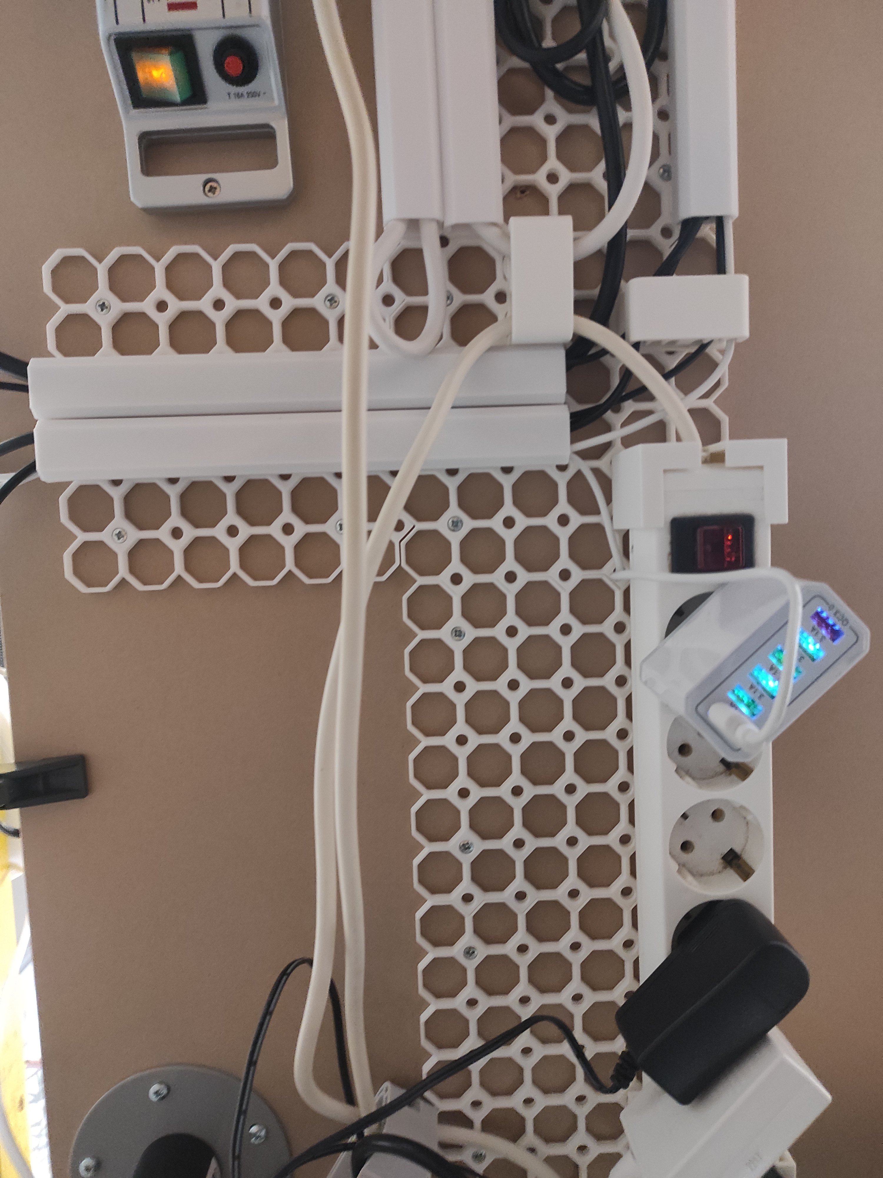

Ich habe Multiboard im Einsatz, nachdem ich mit HSW nicht zufrieden war. Skadis war mir immer zu teuer, selbst auf dem großen Voron gedruckt ist Multiboard wesentlich günstiger.
Vorteile von Multiboard gegenüber HSW:
- verschraubbare Einsätze
- einclipsbare Einsätze (wie bei HSW)
- Pegboard Einsätze passen auch (in die kleinen Gewinde) -> https://www.hardwareluxx.de/community/threads/multiboard-tipps-tricks-usw.1361814/post-30625144
- Skadis Einsätze passen oft auch (in die kleinen Gewinde)
Ich finde es für mich am praktischsten, da es die Universallösung ist.
Nachteile:
- der Druck dauert wesentlich länger, als HSW
Edit:
Zu Multiboard gibts auch schon einen Thread zum einlesen:

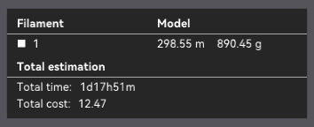

Habs mal ganz grob für die Größe von einem 17€ Skadis (76x56 cm) gerechnet, wobei ich um es korrekt abzubilden die Membership brauche für das Multiboard (10€ / Monat):
  • Material: ca. 900g, bei 10€/kg = 9€
  • Druckzeit: 1 Tag 18 Stunden bei ca. 100 W (K1C) = 4,2 kWh = 1,26€ (bei 30 Cent pro kWh)
  • Membership für "alle" Größen: 10€ (anderenfalls passt es nicht bei mir)
Auch wenn ich es nur 1 Monat nutze bin ich 10€ los für den Monat, das muss man mitrechnen.
Da komme ich für das Board in gleicher Größe auf knapp über 20€.
Sprich ich mit dem Kauf 15% günstiger dran.
Ohne die Membership bin ich günstiger, das stimmt, aber hier ist es immer preisabhängig. Ich hab für mein PLA im Schnitt 15€ bezahlt.
Wenn ich dann noch möglich Fehlschläge mitrechne bin ich mit dem Kauf aber immer noch günstiger dran.
Oder hab ich mich verrechnet?

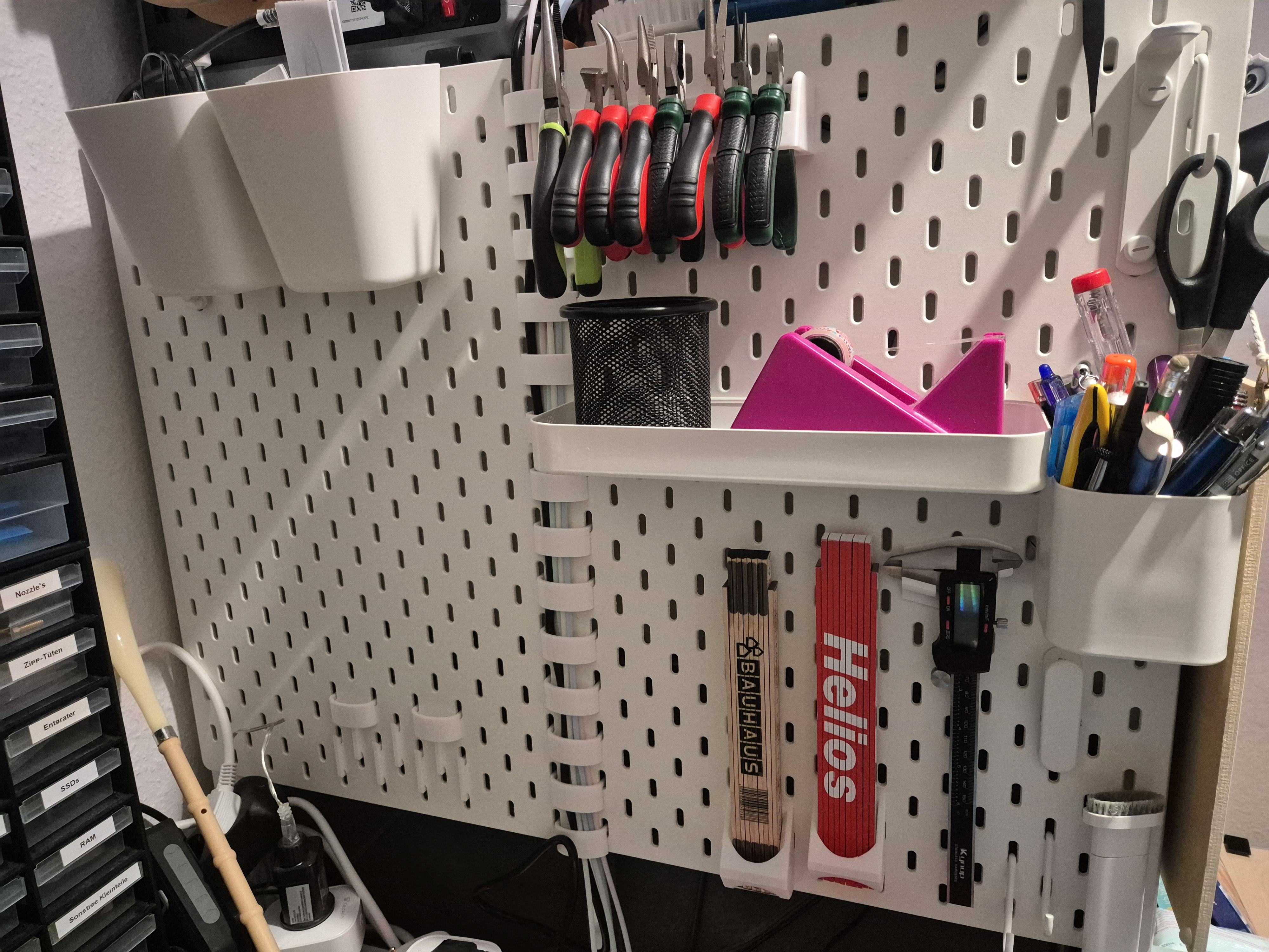

So also inzwischen ist der Skadis im Einsatz und hält auch schon die ersten Werkzeuge sowie Kabelführungen. Mehr kommt dann noch die Tage.

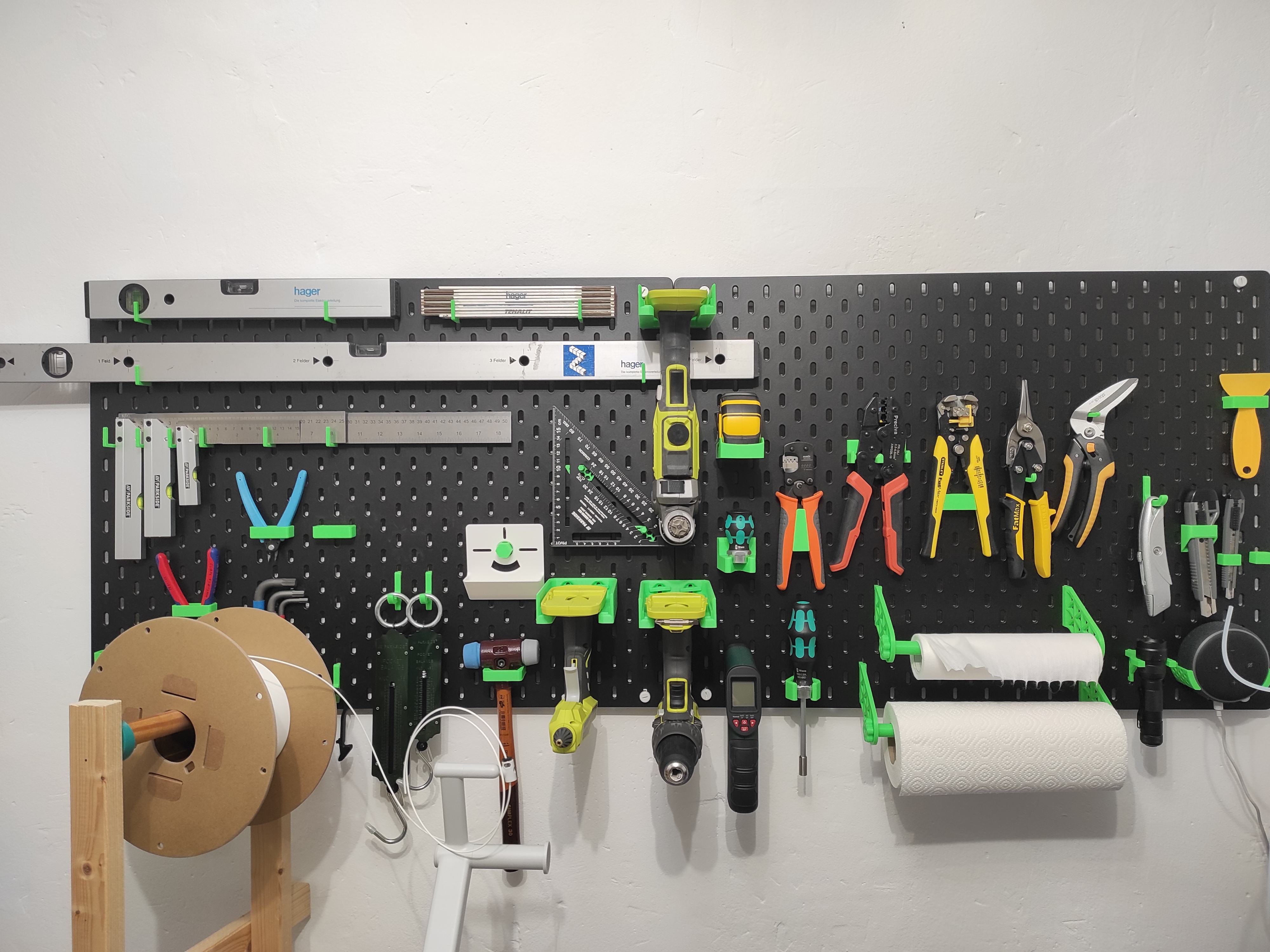

Skadis, 2* 56*76 hängend (1* 56*56 steht noch hier und will aufgehängt werden):
