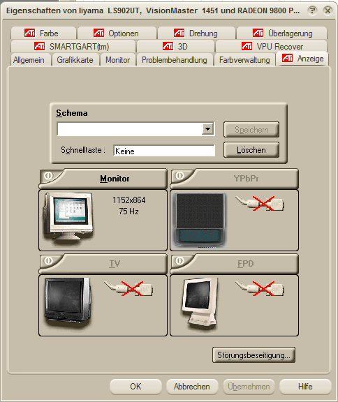

Schau doch mal, wie hoch die Bildwiederholfrequenz laut ATI-Register "Anzeige" ist.
das sind die Werte des Monitor´s!
