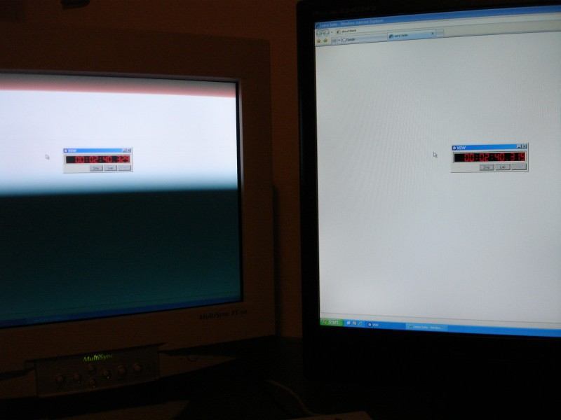

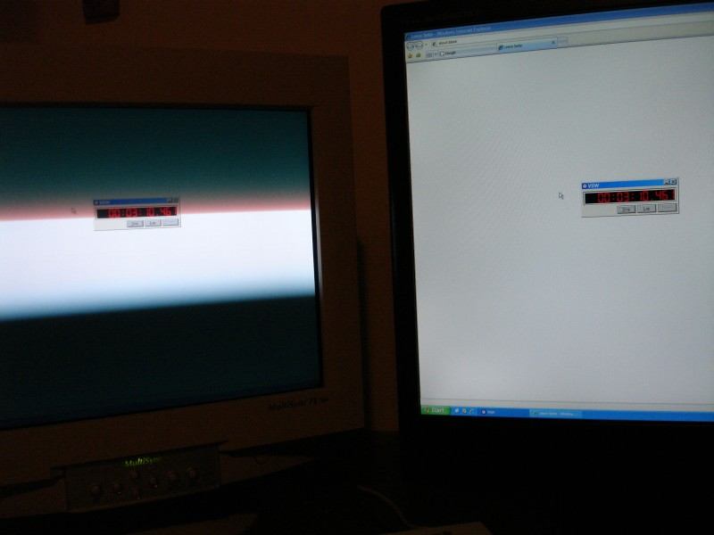

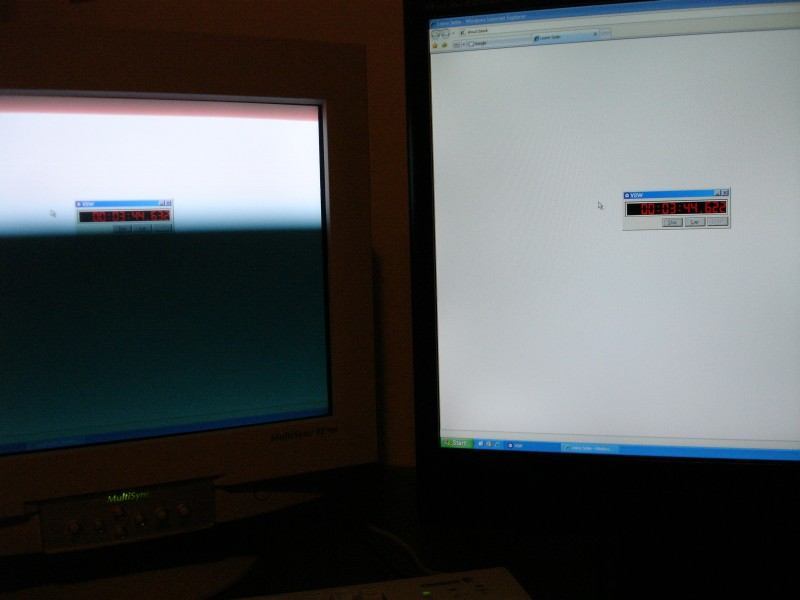

Nur 10ms Inputlag im mittel gemessen im Clonemodus mit einem alten NEC 17 Zöller CRT, statistisch gemittelt über 10 Messungen. Subjektiver Spieleindruck exzellent, hohe Klickpräzision bei WC3, direkte und knackige Steuerung bei Bioshock und CS. Ich hatte schon den Hyundai W241D mit 30ms Lag, der Unterschied ist deutlich zu spüren.

hier mal ein paar Bilder von meinem Input Lag test:
