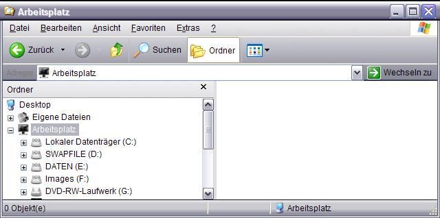

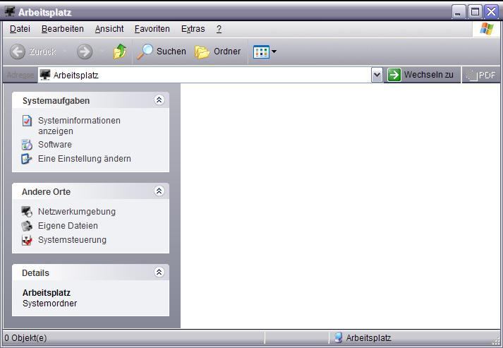

verknüpfungen oder so essentielle sachen wie arbeitsplatz, netzwerkumgebung, usw...
Den Satz hab ich jetzt nicht ganz verstanden! Aber wenn du wissen willst, was man im Arbeitsplatz sieht:
attachment.php
Im Windows-Explorer sieht man im Arbeitsplatz auch nix, aber wenn man ihn erweitert, dann sieht man die Sachen, die dahin gehören:
attachment.php

Bevor Du eine Reparatur machst, würde ich mal versuchen die Ordneransichten zurückzusetzen (Explorer-Menü 'Extras/Ordneroptionen...', Karte 'Ansicht' Button 'Alle zurücksetzen').
Und wenn das nichts hilft, gibt es auch noch die Möglichkeit die Benutzer-Regeinträge komplett zu löschen (NTUSER.DAT im Benutzerprofile löschen). Da Du ja geschrieben hast, dass die Probleme nur bei einem User auftauchen. Anschließend sind aber alle Benutzereinstellungen des Users, die in der Registry abgelegt wurden, weg. (es sei denn... s.u.) Um die NTUSER.DAT löschen zu können, musst Du Dich mit einem anderen Benutzer anmelden und dieser Benutzer muss Änderungsrechte im Profileverzeichnis des defekten Users haben (evtl. ist zwischen dem Ummelden ein Neustart nötig, da die NTUSER.DAT sonst gerne mal im Zugriff bleibt).
Bei der nächsten Anmeldung des Benutzers, wird dann eine neue NTUSER.DAT angelegt (als Vorlage wird die des .default-Users genommen), das macht Windows ganz alleine.
Damit nicht alles flöten geht kannst Du vorher noch die Regeinträge von Deinem Benutzer exportieren (wenn er angemeldet ist, alles unter HKEY_CURRENT_USER), hinterher müssen aber die Teile unter HKEY_CURRENT_USER\Software\Microsoft\Windows
und vermutlich auch unter
HKEY_CURRENT_USER\Software\Microsoft\Windows NT
komplett aus dem exportierten Regfile rausgelöscht werden, da hierdrin u.a. die ganzen Ansichtsoptionen und Policies gespeichert sind.
Durch den Import (wenn der Benutzer wieder angemeldet ist, mit neuer NTUSER.DAT) hast Du dann wenigstens noch die Benutzer-Einstellungen von den anderen Anwendungen.
(vorher sollte das komplette Profile des defekten Users mal gesichert werden!!!)
Viel Glück!
