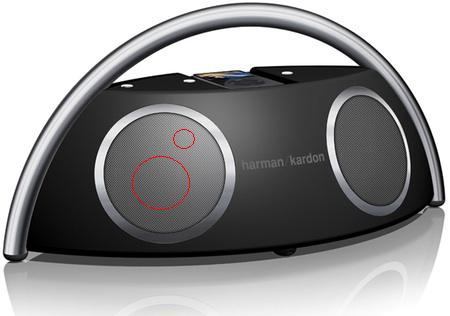

Hab jetz auch mal das Video angesehen, ab 55sec, schau mal auf den unteren Rand der rechten Lautsprechabdeckung, der LS macht Hub ohne ende. Könnte auch ne gerissene Sicke sein (der Gummiring zwischen Korb und Membran), Ursache ähnlich aufgeschlagener Schwingspule. Entweder dauerhaft überlastet und Material gibt irgendwann nach oder einmal ausversehen richtig überlastet, auch hier hilft dein Limiter recht wenig, weil der höchstens den Verstärker runterregelt wenn der was falsch macht oder abbekommt, aber der Lautsprecher hängt hinter dem Verstärker.
;D hehe lustig, da ist kein Lautsprecher, konntest du aber nicht wissen ;)
Auf dem Video sieht es tatsächlich so aus, als wenn sich da was bewegen würde, aber die Aufteilung ist anders.
Hab mal ein Bild angefügt - so in etwa ist die Aufteilung der LS. Der beschriebene ,,sich bewegende'' Teil den du gemeint hast ist nur Gehäuse.

Is ja umso schlimmer, dann sind die LS ja noch kleiner als vermutet und dann soll da noch ordentlich Bass rauskommen.
Also meiner Meinung nach definitiv Tot durch übermäßigen Einsatz von BassEQ und Klangverbiegern. Das ist fakt, wie schon erwähnt, Physik lässt sich nicht überlisten.
