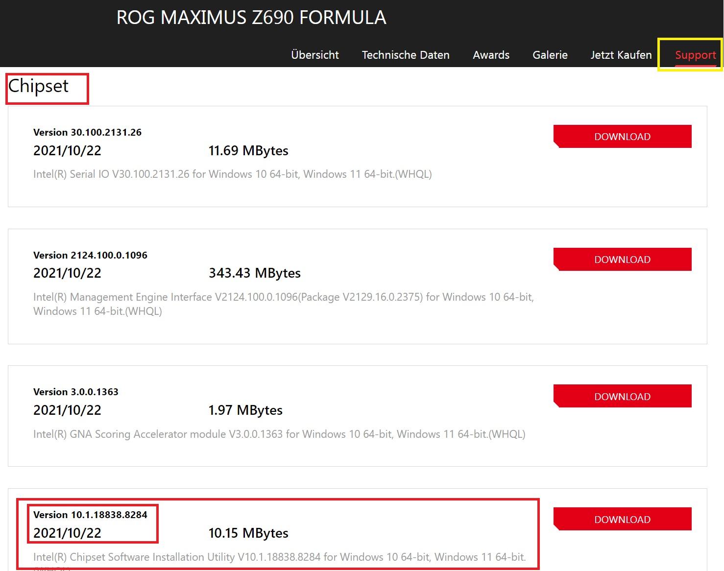

Damit ich das richtig verstehe, den Fehler hast du nach dem Bios Update immer noch, aber Cinebench R23 läuft jetzt durch?
Hast du Windows 11 neu installiert, und den aktuellen Intel Chipsatztreiber Version 10.1.18838.8284 von der Asus Webseite installiert?
Chipsatztreiber: https://rog.asus.com/de/motherboards/rog-maximus/rog-maximus-z690-formula-model/helpdesk_download

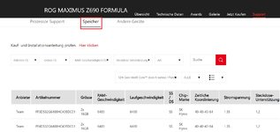

Der TeamGroup T-Force DELTA RGB Kit 32GB, DDR5-6400, CL40-40-40-84 wird auf jeden Fall unterstützt, laut Asus QVL Liste für dein Asus ROG Maximus Z690 Formular Mainboard.
Hast du mal mit CPU-Z bei SPD / DRAM Manuf. geschaut ob Hynix Ram Chips verbaut sind wie beim getesteten Ram (Bild unten)?
Der Ram steckt in Ram Slot A2 und B2?
CPU-Z: https://www.computerbase.de/downloads/systemtools/cpu-z/

Den Ram hatte ich extra aus der QVL genommen um Probleme zu vermeiden. Ja in CPU-Z ist SK Hynix auf Bank 2 und 4 angegeben.
Und der Ram ist nach "Handbuch" verbaut.
