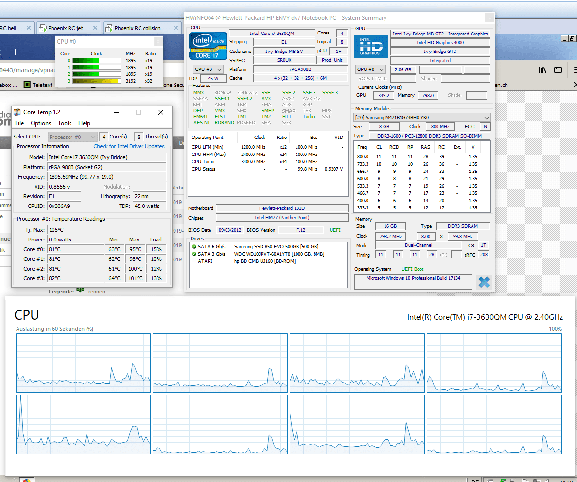

Habe im Schlafzimmer einen HP Envy dv7 Laptop mit IVY i7, 16 GB RAM, 17" FHD plus angeschlossenem TV. GPU ist die 630M.
Im Moment habe ich vmware Workstation mit ein paar vSphere Tabs und einen Gameclient auf dem TV offen, der 0 Last auf der CPU erzeugt.
Die CPU langweilt sich, trotzdem habe ich 80° auf den Kernen (siehe Anhang).
Ist das normal, wenn die CPU nicht mal im Turbo läuft? Das Notebook steht auch auf einer stabilen Unterlage, eine MDF Platte.

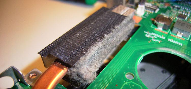

Na dann viel Spass beim zerlegen des Gerätes. Dein Kühlsystem ist verdreckt und die CPU kann nicht anständig gekühlt werden. Das Gerät ist 6 Jahre alt... eigentlich sollte man ein Notebook spätestens alle 2 Jahre gründlich reinigen. Die feinen Heatsink Lamellen setzen sich irgendwann von innen zu und dann wars das mit der Kühlleistung, weil dann die Warme Luft nicht mehr nach aussen transportiert werden kann.
Da du dich damals für ein HP entschieden hast, muss das komplette Gerät dafür zerlegt werden, da HP leider auf eine Revisionsklappe zur Reinigung verzichtet hat... wie so oft. Bitte auch gleich die Wärmeleitpaste von CPU und GPU erneuern, denn die hat es nach 6 Jahren mit Sicherheit hinter sich...
Hier eine Videoanleitung.

Allerdings wird bei dem Test die GPU die CPU noch mit aufgeheizt haben. Da war ja noch nen "leerer" Game Client am laufen.
