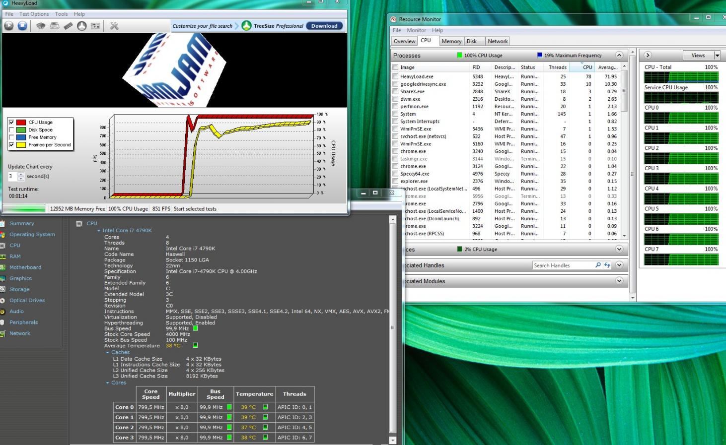

Hi,
ich bin langsam am Verzweifeln. Ich habe eben meinen neuen Arbeitsrechner zusammengebaut und mir viel schon von Anfang an auf, dass er sehr behäbig reagiert. Komplexe Seiten bebrowsen oder größere Fesnter verschieben hakt alles ein bisschen. Als ich dann mit Speccy nachschaute, bemerkte ich, dass die Cores ständig nur auf 800MHz laufen, siehe Screenshot: yyKhvEY.jpg das Motherboard ist ein ASUS Z87-PRO und ich benutze Win7 Pro 64bit. Ich hab diverse Settings im UEFI durchprobiert, aber nichts half, lediglich bei einer bestimmten Einstellung das gleiche Bild aber mit 1000MHz statt 800MHz. Das Intel SpeedStep hab ich mal an- mal ausgemacht, die automatischen Performance Modi hin und her geschaltet - nichts half.
Vielleicht habt ihr ja eine Idee. Der BIOS Updater von der Herstellerseite gibt mir übrigens eine Fehlermeldung zurück wenn ich wie beschrieben ein BIOS Update installieren möchte.

Zeigen denn andere Programme wie z.B. CPU-Z die gleiche Taktfrequenz an ?

Windows neuinstalliert? ;) Also nach Boardwechsel? Energieoptionen in Windows mal überprüft? Was sagt die CPUZ Reiterkarte bei Motherboard (lad mal hoch). Was sagt Coretemp unter Volllast?
Hier http://i.imgur.com/opD9lbR.png die Temperatur bleibt konstant bei 37°C wenn ich die CPU voll belaste.

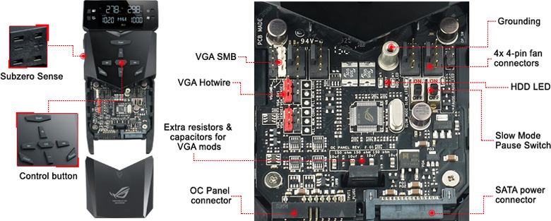

Ok. Habe im Netz gewühlt. Auf Deinem Z87-Pro hast Du einen kleinen winzig kleinen Switch namens SLOW MODE.
Wenn's das ist, können wir alle drüber lachen ...
Slow Mode: Down-clocks the CPU to minimum ratio. A helpful feature to use between benchmark runs and for saving screenshots when system stability may be an issue.
Habe ein Bild angehängt, das war aber wohl vom optionalen Overclocking panel. Der kleine Switch sollte auch auf dem Board vorhanden sein? Konnte selbst auf Fotos im Netz den Switch nicht entdecken... Hmm...

Ich hab mal das Programm "ThrottleStop" geladen, wenn ich da die BD PROCHOT Option abwähle, läuft die CPU anscheinend auf voller Geschwindigkeit: http://i.imgur.com/kBAgewo.png ich hab keine Ahnung was das soll.

Was er schreibt passt schon auf dein Problem. Du hast den Switch aber auf dem OC-Panel gesucht oder ?
